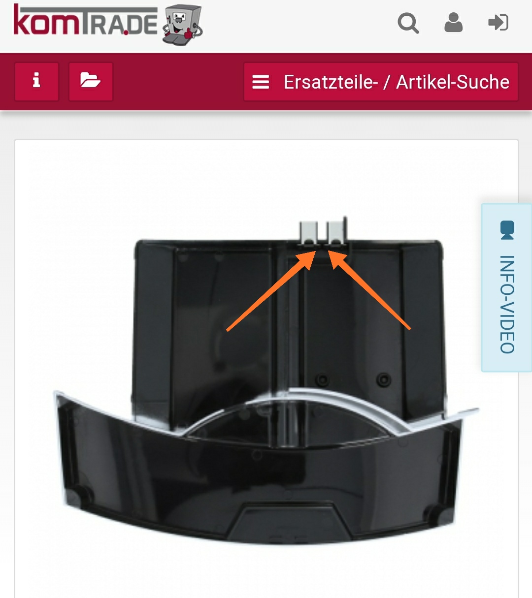

      nachdem ich die Maschine auf ihr Verlangen hin entkalkt hatte, einige Male aufgefordert worden bin, die Schale zu leeren, bleibt am Ende des Prozesses die Aufforderung, die Schale zu leeren und ich kriege sie nicht weg, auch nicht nachdem ich das Fach mit dem Kompressor geputzt habe und mich vergewissert habe, dass die Kontakte intakt sind (andernfalls würde wohl die Meldung "Schale fehlt" erscheinen).
      Woran kann das liegen?

    • Die Entkalkerlösung stellt einen extrem guten elektrischen Kontakt her.
      Daher die beiden inneren Schalenkontakte gründlich von innen mit viel klarem Wasser am besten mit einer Spülbürste oder ausgedienten Zahnbürste reinigen. Hinterher alles trocknen.
      Wichtig ist der Zwischenraum im Inneren der Auffangschale.
      VG Jönne
    • OK, ich habe jetzt begriffen; diesen Teil der Schale hatte ich bisher noch nie aus der Nähe betrachtet; Ich habe mich noch immer vage gefragt, wie die Maschine eigentlich weiß, dass die Schale und der Trester voll sind; jetzt meine ich zu verstehen, woher sie die Info über die Schale hat -von diesen Kontakten-, begreife allerdings noch immer nicht, wie sie weiß, wann der Trester voll ist.
