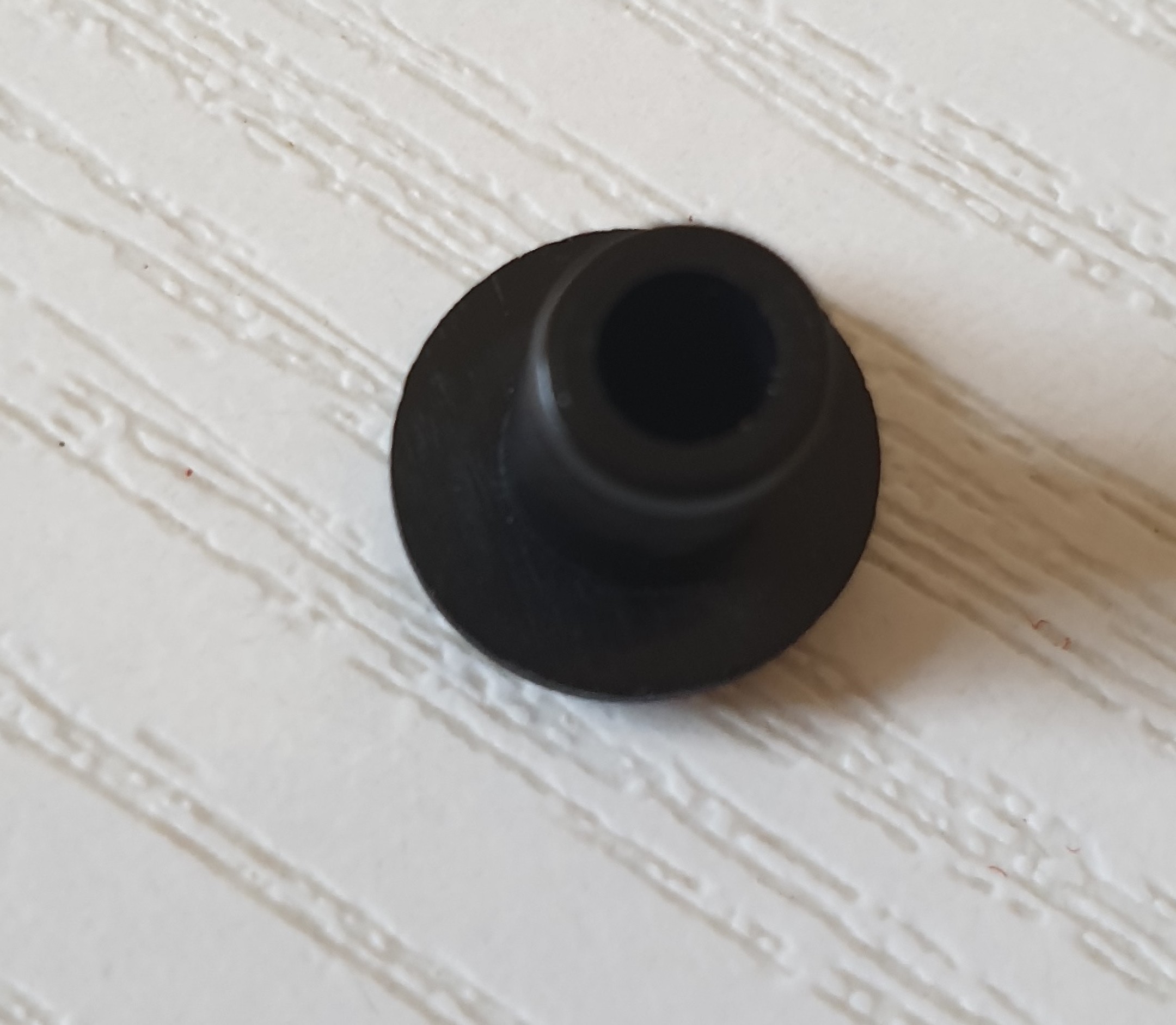

Vorhin beim Ausbau muss dieser Stopfen ausgefallen sein. Wo gehört der denn hin? -
Sieht aus wie ein Blindstopfen für die Cappu,
wenn kein Schlauch eingesteckt ist...Immer logisch und Schritt für Schritt vorgehen. Blinder Aktionismus kostet Zeit und Geld.
Bingo!
Das beruhigt mich dann, dass bei der Reparatur kein Teil übriggeblieben ist.
