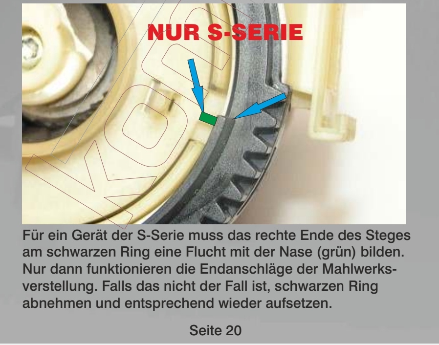

    • Baldur02 schrieb:
      Bei der S-Serie muss dann auch der Kranz entfernt werden und etwas versetzt wieder montiert werden. Sonst kann der Einstellkopf nicht mehr über den ganzen Bereich gedreht werden..
      Das meinte Baldur02.
      Das ist aber nur wichtig, um später die manuelle Einstellung über den Mahlgradstellhebel tätigen zu können.
      LG Jönne
