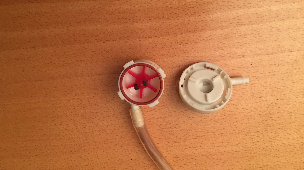

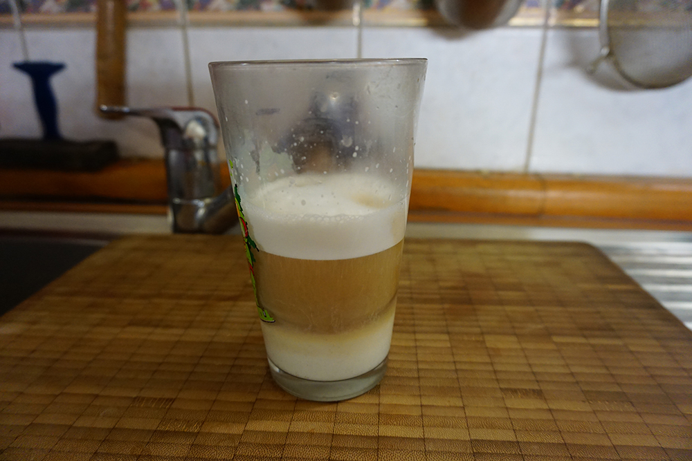

wenn ich bei Latte Macchiato die Bezugsmenge auf 300ml stelle kommt nur 110 ml Milch anstatt 190ml. Der Kaffeebezug stimmt. (110ml).
Wenn ich auf 2 Tassen stelle stimmt der Milchbezug und der Kaffeebezug bei der ersten Tasse. Bei der 2ten Tasse kommt nur Kaffee mit der richtigen Menge aber keine Milch.
