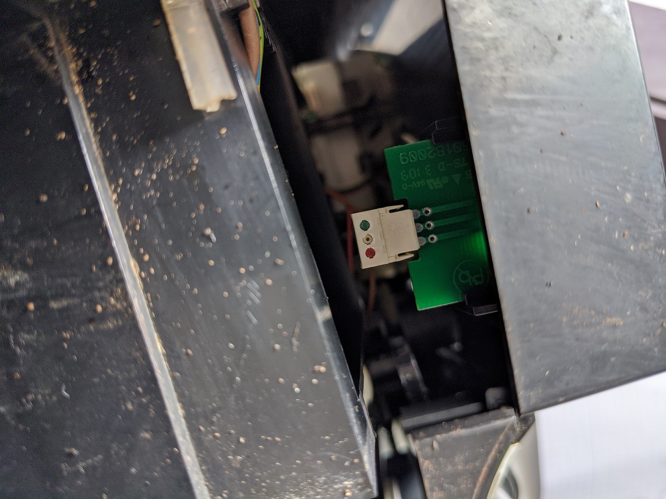

    • Den Stecker kannst entweder am Display oder unten an der Service Platine abstecken. Ich hab es noch nicht probiert, aber vielleicht klappt es auch den Kaffeeautomat auf den Kopf zu stellen, die 3 Haltenasen vorsichtig aushebeln und dann mit langer Spreizzange von unten dann vorsichtig den Stecker von der Service platine lösen (blau weißer Stecker glaube ich) oder ganz normal wie in den Reparaturanleitungen erst Gehäuse öffnen und dann die Frontblende, beide PDF´s dienen als Hilfe.

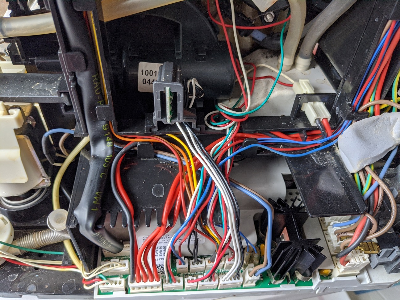

    • Ich habe den Automat eh schon offen. Blau weiß kann ich nicht erkennen. Die dünnen blauen von der Wärmeplatte hatte ich schon abgesteckt da bleibt das Fehlerbild gleich.

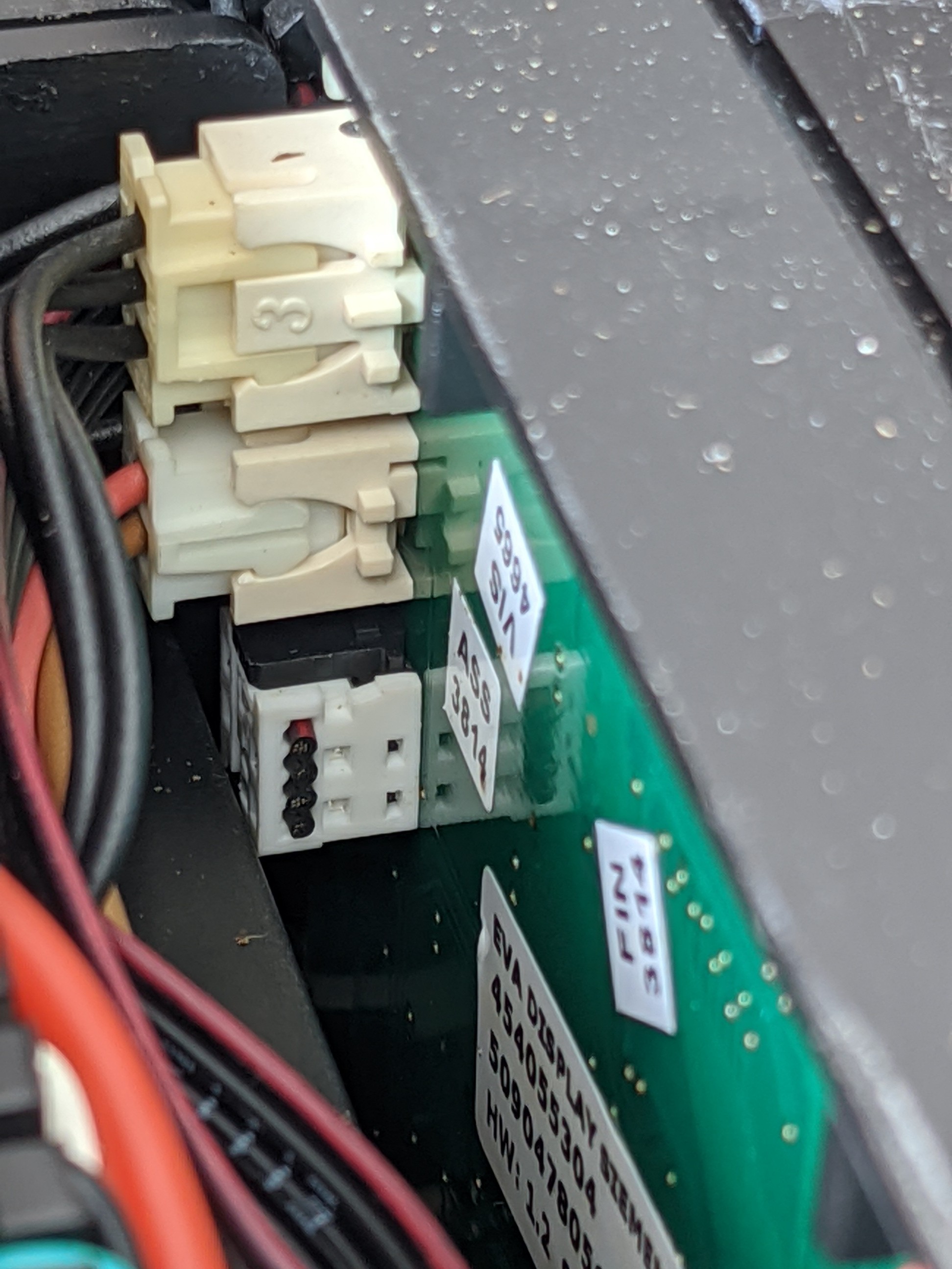

      Fehlerbild: Display geht nicht an. Es leuchten nur die blauen LEDs am Eintaster, Einstellrad und Startknopf. Ausserdem die Beleuchtung am Deckel.
      Habe ein Foto mitgeschickt. Welcher der Stecker ist es denn?
        582,82 kB, 1.296×972, 1.417 mal angesehen

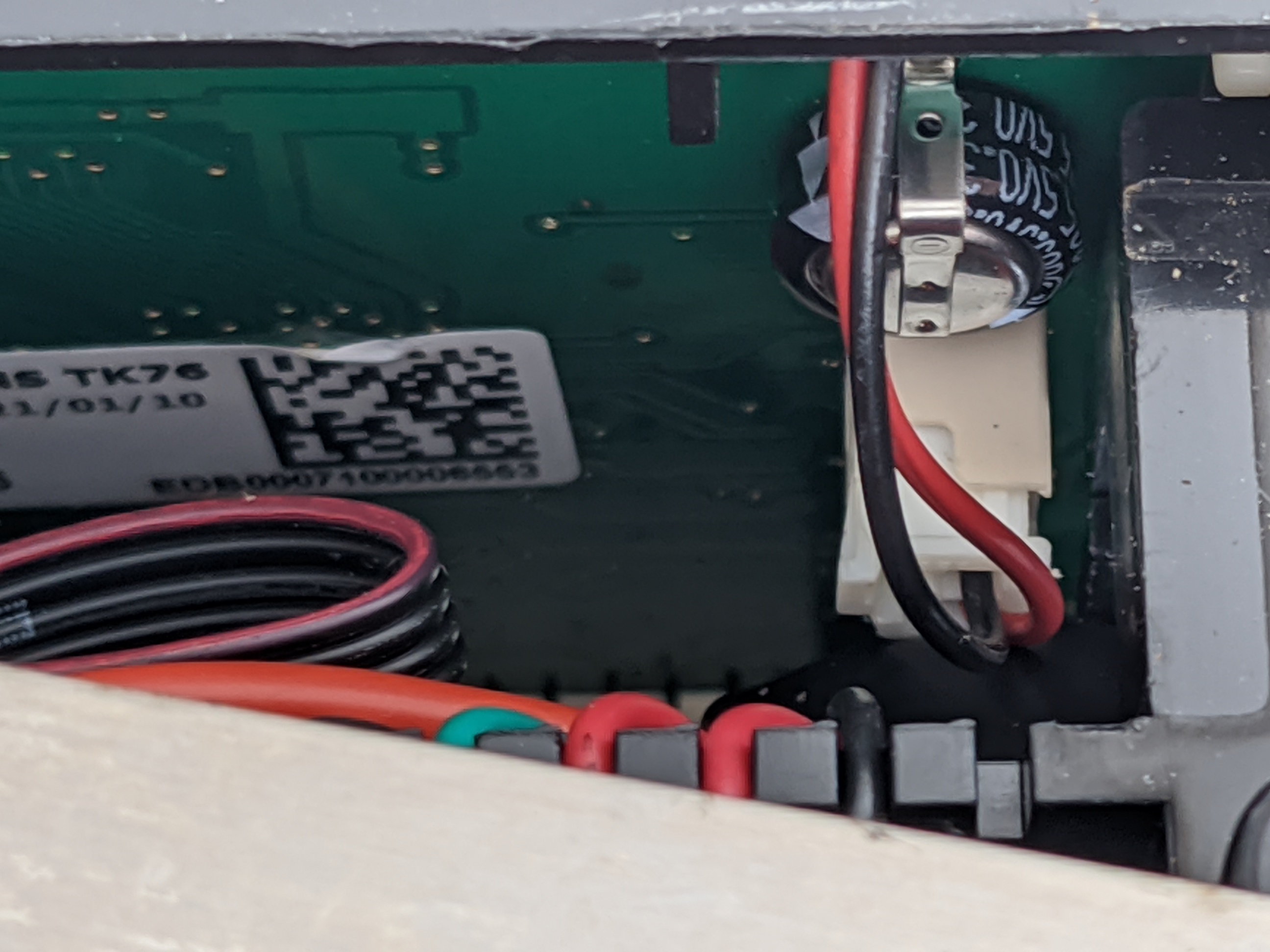

    • Das Kabel der vorderen Serviceplatine kann man leider nicht sehen. Ich habe mal die Displayplatine am Deckel vorbei fotografiert. Kannst Du erkennen, welches Kabel es ist? Ich habe mal den oberen Stecker mit den 3 schwarzen Litzen, den unteren mit der roten und braunen Litze und den anderen mit der roten und schwarzen Litze ausgesteckt. Das Fehlerbild bleibt leider bestehen. Kann es sein, dass sich der richtige Stecker noch weiter unten auf der Displayplatine befindet? Dann müsste ich die Front abnehmen. Sonst komme ich nicht ran.
