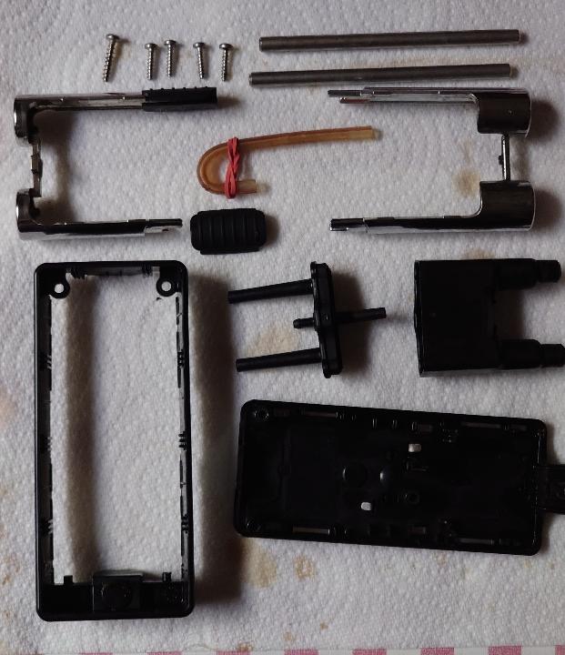

      Seit kurzem kommt es währen des Kaffeebezugs zum Austritt von Kaffee hinter dem Kaffeeauslauf neben der LED zur Tassenbeleuchtung. Der Auslauf selber ist frei. (mit Bürste gereinigt, hat anfänglich geholfen) . Wie kann man den Kaffeeaustritt Reinigen bzw. demontieren?

      Deshalb habe ich mich jetzt einmal dran gewagt. Ist alles gut machbar.
      1. von unten ist in der Tassenbeleuchtung eine Kreutzschlitzschraube. Nach Entfernung dieser kann der Kaffeeauslauf nach vorn abgezogen werden.
      2. zum Zerlegen dann die 4 Schrauben (2 oben, 1 unten, 1 mittig) entfernen, mittig den Raster zur Seite drücken und die Frontplatte abziehen.
      3. Chromplasteteile nach oben und unten abziehen. Metallstangen nach oben raus.
      Siehe Bild

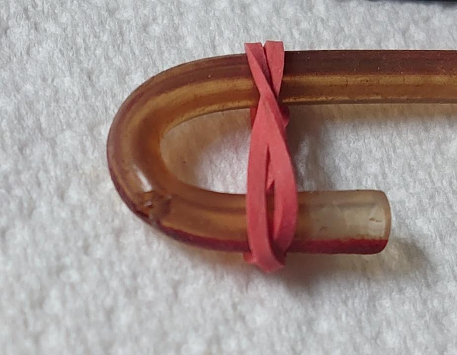

      Fehler war jedoch keine Verstopfung sondern ein Riß in der Biegung des Ablaufschlauches.
    • Danke für die Rückmeldung und für die klasse Anleitung :thumbsup:
