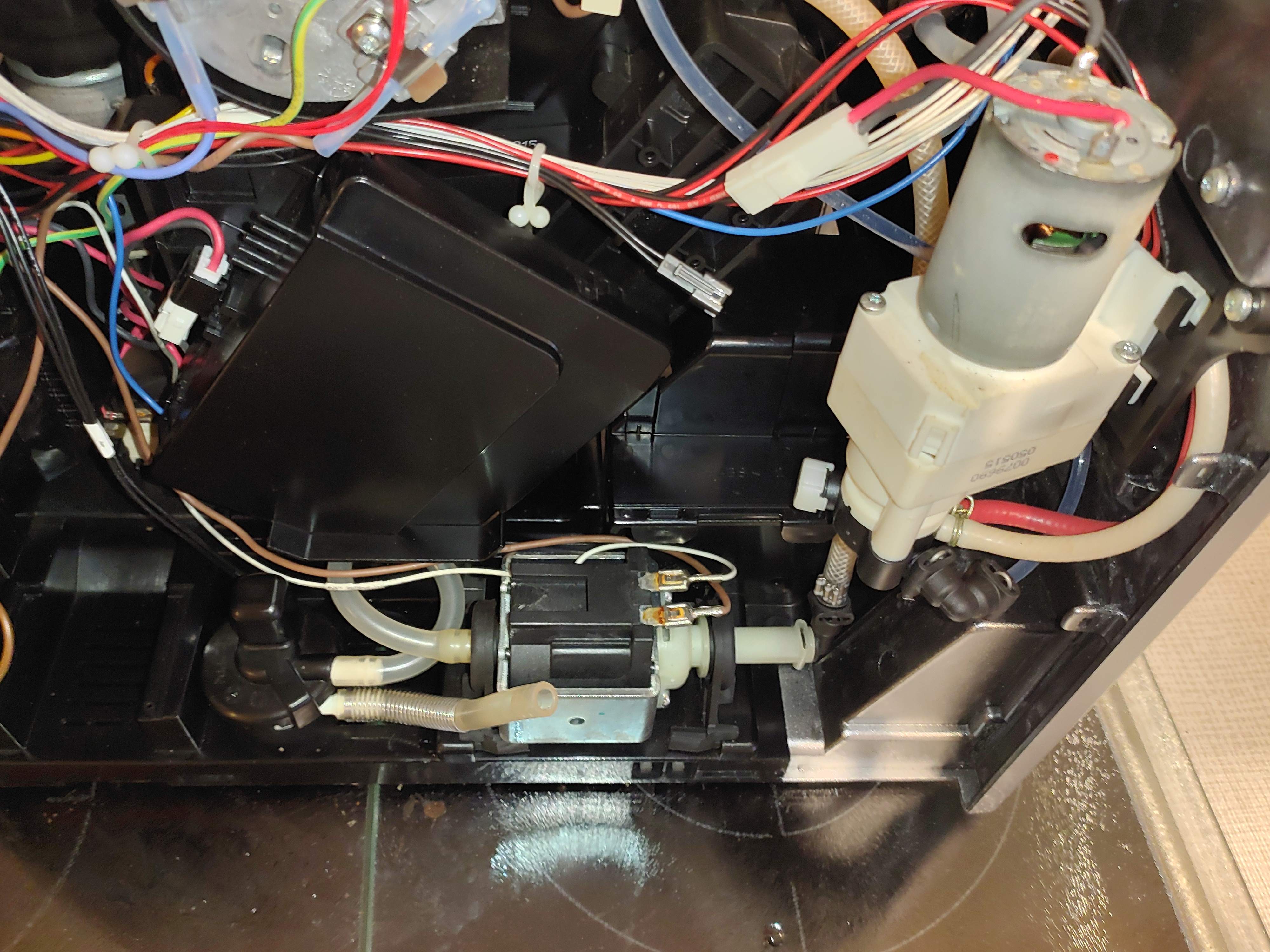

So sah die letzte CI aus, Kontakte angerostet, KV Motor hat auch eine Patina. Die Touch wird durch das DV abdampfen und somit wird es in der Maschine nicht besser werden. Wenn die in einer kühlen Küche steht und als Milchprodukte macht wird das, das schlimmste sein, was man der antun kann. Deswegen die Schaale etwas draußen lassen, dass es trocknen kann...Wer mich unbedingt privat kontaktieren möchte:

Danke für das Bild. Bohnen sind auch fast leer wegen Bild vom Bean Select.
Hatte eben 2 Latte und einen Cappu direkt hintereinander gemacht und danach direkt easy clean. Da war nix mehr beschlagen. Muss ich wohl beobachten. -
Bean Select klemmte wohl irgendwas. Konnte den Hebel in Beide Richtungen bewegen er bliebt aber immer ca. 5 mm vor Anschlag stehen. Mit ein wenig sanfter Gewalt knackte es einmal und jetzt geht der Hebel auch bis Anschlag und das Problem ist nicht mehr aufgetaucht.
