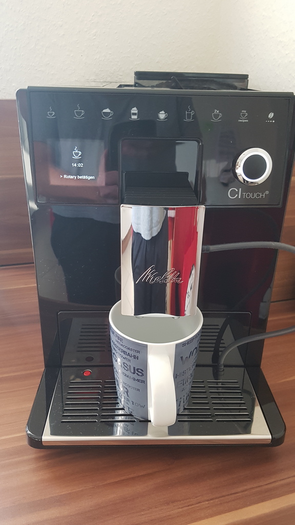

Maschine wurde heute morgen geliefert.
Hat sich nun mal akklimatisiert. Inbetriebnahme ohne Probleme.
Heute Mittag wird's dann mal Kaffee im Überfluss geben -

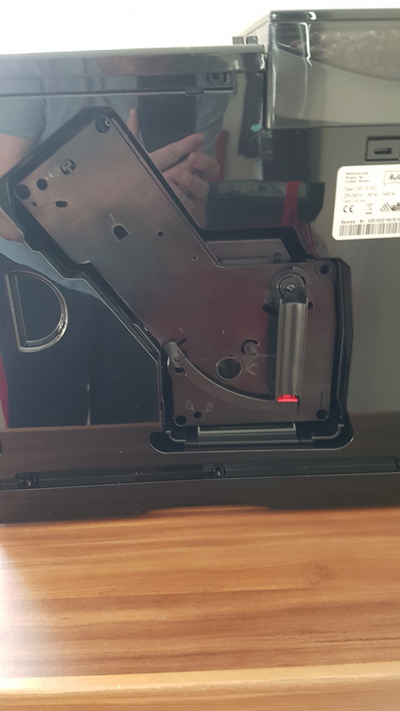

Kannst du auch mal Fotos vom Innenraum machen, wo die BG ist und von Vorne?

klar. Mach ich nachher.
Aktuell versuchen wir unsere Einstellungen zu finden. Bzgl Display könnte ich mir vorstellen das das easy clean da mitspielt. Gerade einmal laufen lassen und das Display war komplett beschlagen. Evtl. Zu Viel Feuchtigkeit?

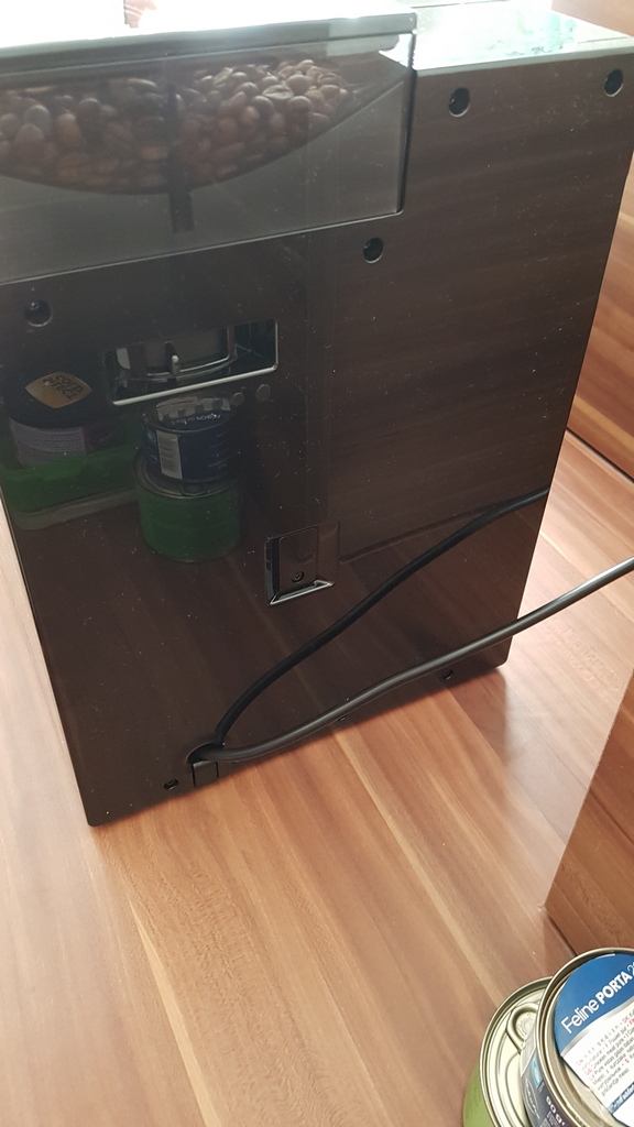

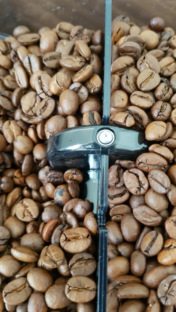

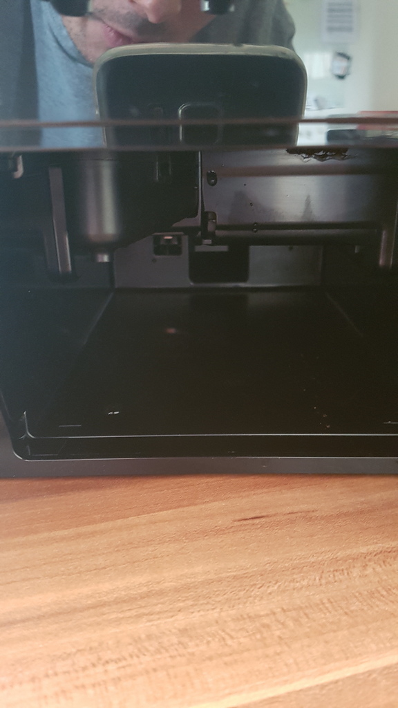

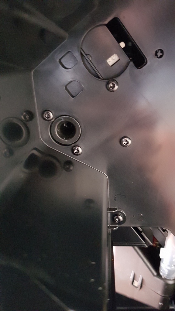

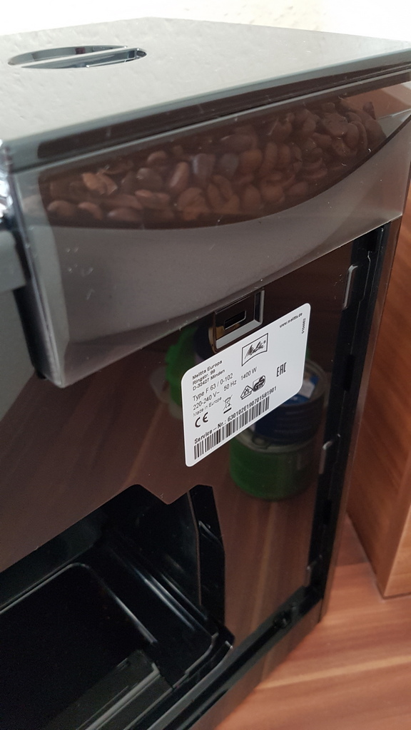

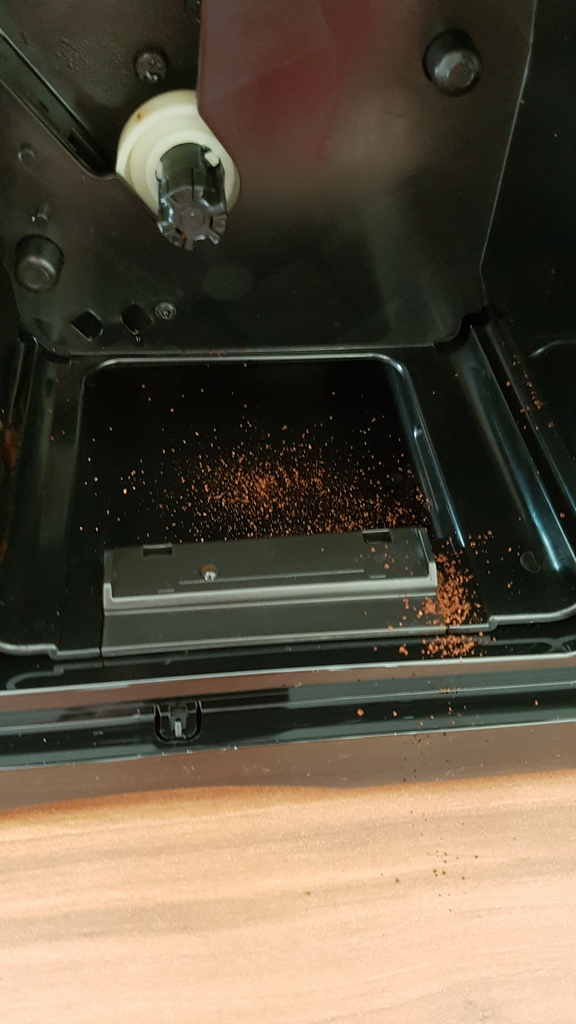

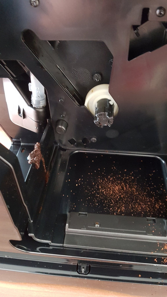

So, hier die versprochenen Bilder. Wenn du noch was anderes sehen willst einfach melden. Dazu habe ich ich auch direkt noch ein Paar Fragen.
Mir ist jetzt nach ein Paar Kaffee aufgefallen das es unter dem Bohnenbehälter kondensiert.
War das bei der CI auch so ?
Außerdem haben wir auch schon zweimal das Problem gehabt das die Bohnen nicht sauber nachrutschen. Bei der CI hat ja wohl das Ausbauen vom Beanselect geholfen.
Da wir eh nur eine Sorte verwenden wäre die Frage ob das bei der Touch auch noch geht. Kann man das anhand der Bildes erkennen ?
Ansonsten hier mal die restlichen Bilder. Die "Sauerei" innen stammt wohl von einem Bezug wo die Bohnen nicht gerutscht sind. Da war der Trester dann nur Matsch.
Schon sieht man wo gespart wurde und, dass die für die Zukunft im EK schwierig werden wird. Die wird von innen total ganmelig werden, wenn sie nicht richtig gepflegt wird
Beim Bohnenbehälter sollte sich kein Dampf sammel, das wird aber zwangsläufig passieren, wenn man ein Milchprodukt bezieht, weil über das Drainageventil wohl abgedampft wird. Die Barista oder Nivonas haben ein extra Kondensationsbehälter. Deswegen die Frage wann hat sich dort so viel Kondensat gebildet? Kannst auch mal die Seitenwand ab lassen und beobachten wann, wie viel Dampf aufsteigt. Bei einer CI hatte ich es extrem wo das Auslaufventil kaputt war, das Aufschäumen nicht funktioniert hat und der Dampf in der Maschine beim DV ausgetreten ist. Deswegen muss man die Schaalen immer leeren und nicht ganz einschieben, dass es im Inneren trocknen kann.
Das Bean-Select kann man ausbauen aber bitte nicht weg schmeißen und den Fingerschutz wieder drauf schrauben. Der Wiedereinbau ist etwas fummelig. Wobei ich jetzt keine Rückmeldungen bekomme, dass das Bean-Select Probleme macht.Wer mich unbedingt privat kontaktieren möchte:

na du machst mir mut . Was meinst du mit EK schwierig ?
Wann es da beschlagen ist muss ich nochmal schauen. Aktuell sind wir halt viel am testen. Milchschaum macht sie auf jeden Fall.
Fingerschutz meinst du wahrscheinlich das oberste Teil was von der Schraube gehalten wird oder ?
Hatte bei Google einige Einträge gefunden das die Bohnen am schieber hängen bleiben.
Muss aber auch da noch etwas beobachten. -
Ja, der Fingerschutz ist die Haube, die mit der Schraube festgehalten wird. Im Netz steht auch viel Müll, besonders bei Amazon, wenn Laien etwas meinen zu wissen...
Deswegen bereite ich nur alte, gute, gebrauchte Maschinen auf, was neues brauche ich in dem Bereich nicht kaufen.
EK gleich EinkaufWer mich unbedingt privat kontaktieren möchte:
Allgemeine Fragen ins Forum, ich bin kein persönlicher Seelsorger, für Kaffeevollautomaten. -
ok. Muss ich mir dann mal anschauen wenn der Behälter wieder leer ist.
Evtl. Ist da ja auch ein feiner Grat o.ä. auf jeden Fall rutschen die Bohnen nicht nach -
Mach dann noch ein Bild, wenn der Behälter leer ist, nicht das die da was 'optimiert', neu gemacht haben In der einfachen CI sind es nur zwei Schieber, glatt und einfach gehalten.Wer mich unbedingt privat kontaktieren möchte:
oft ist soviel Fett im Bohnenbehälter das die Bohnen kleben
oder es sind Bohnenstücke in dem Schlitz für die Absperrschaufeln und die gehen nicht mehr richtig auf
