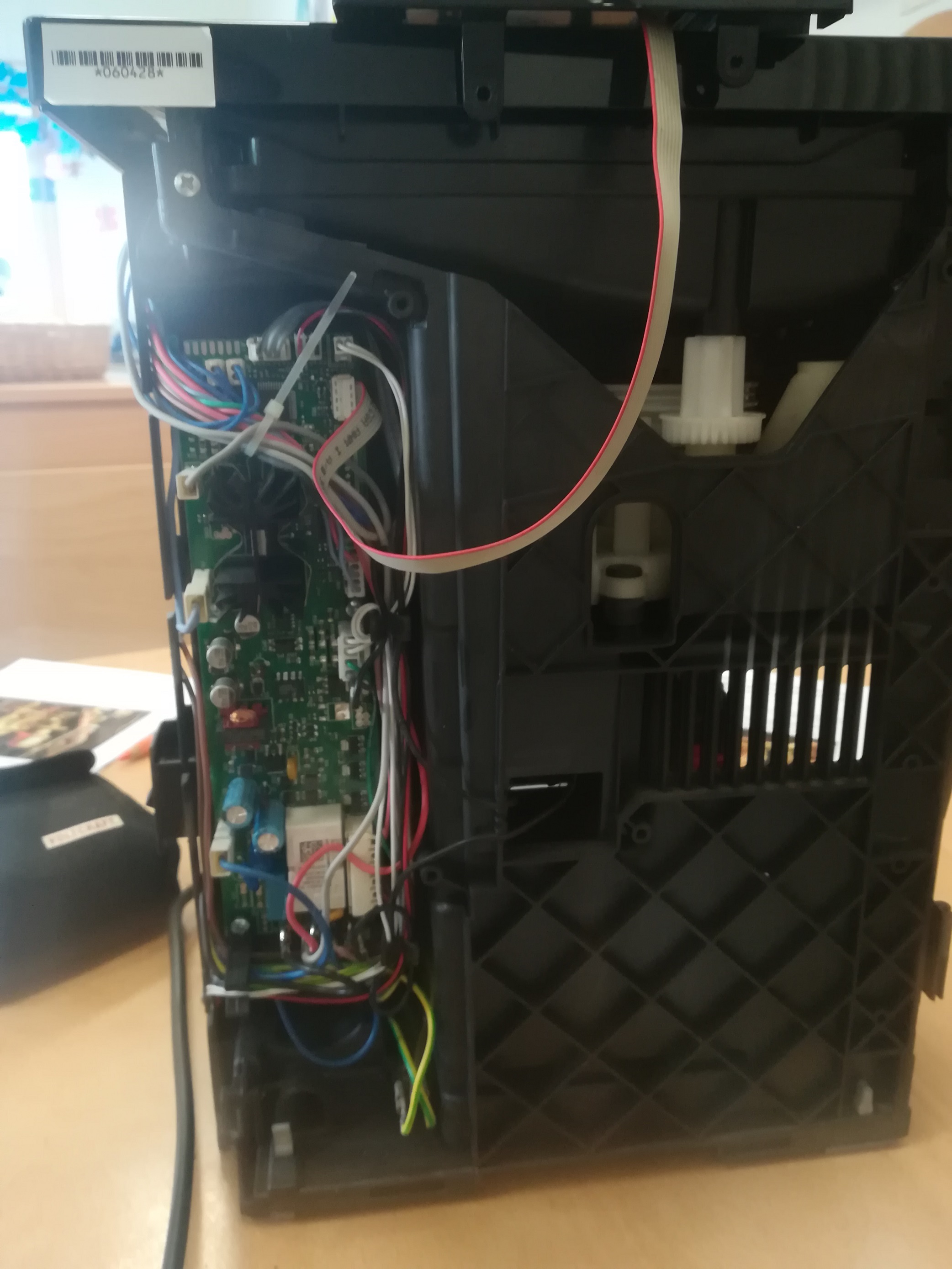

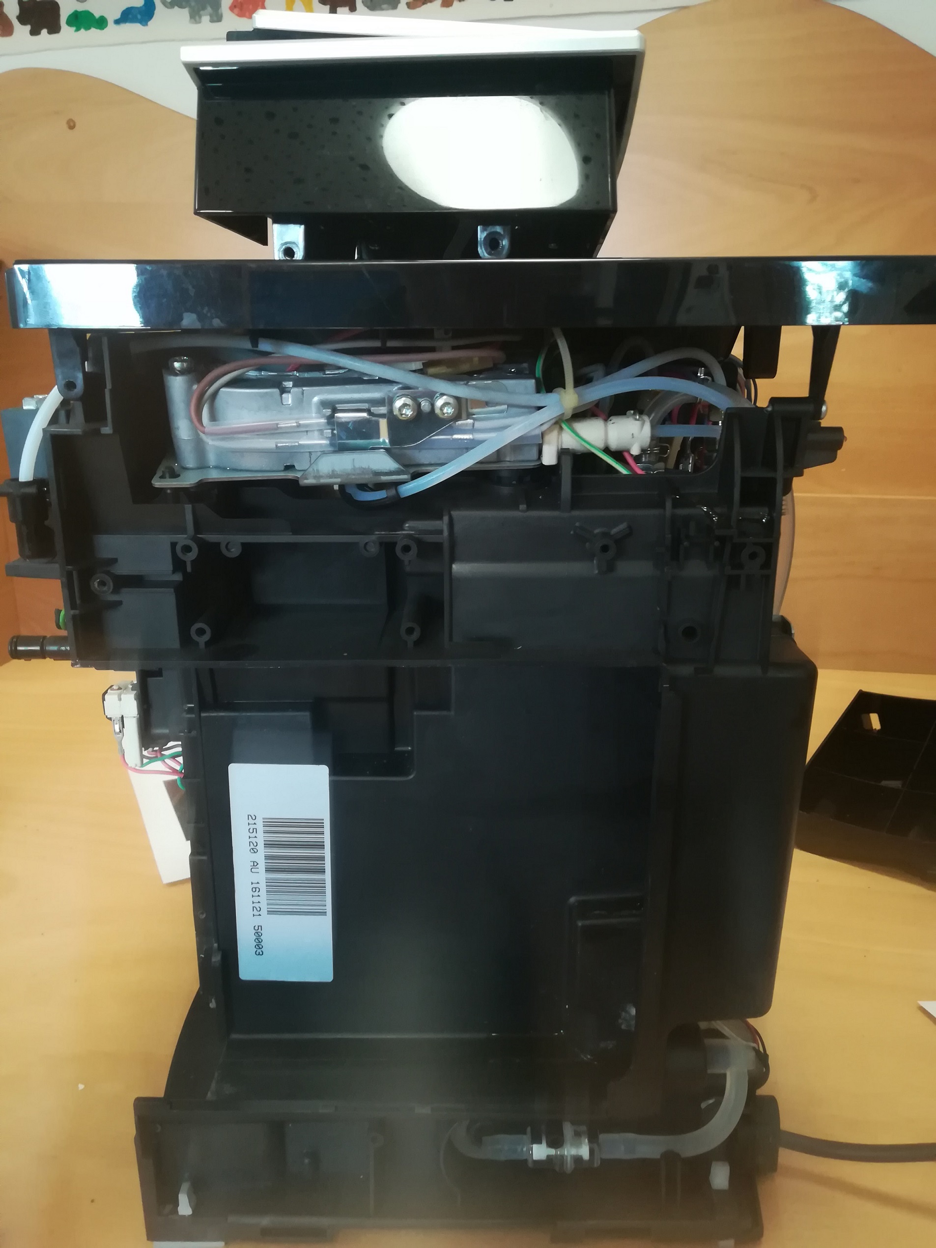

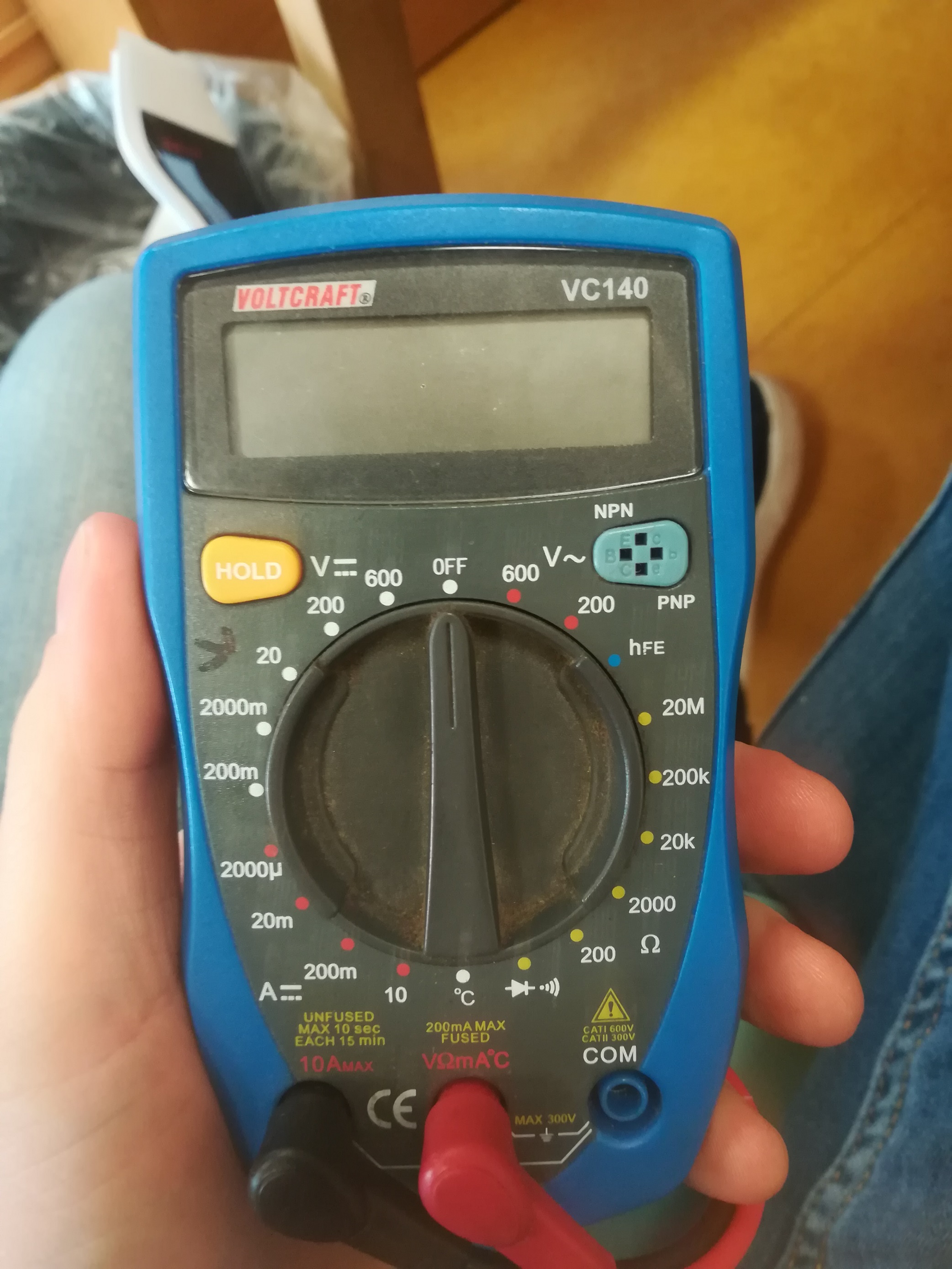

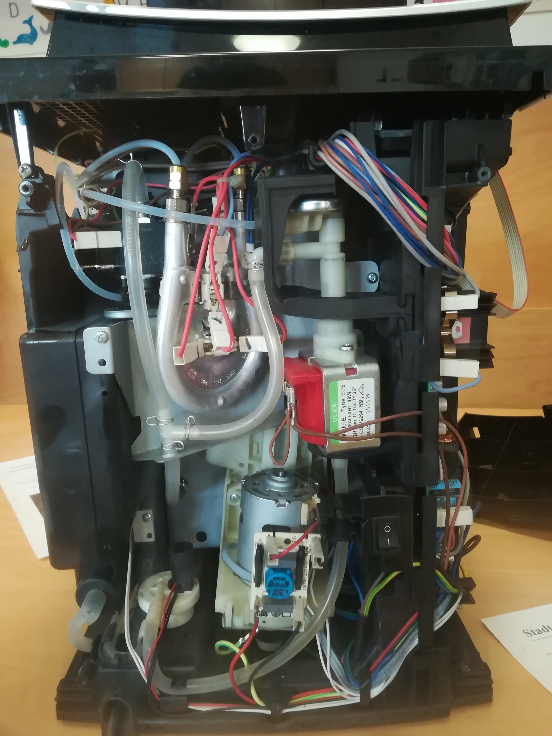

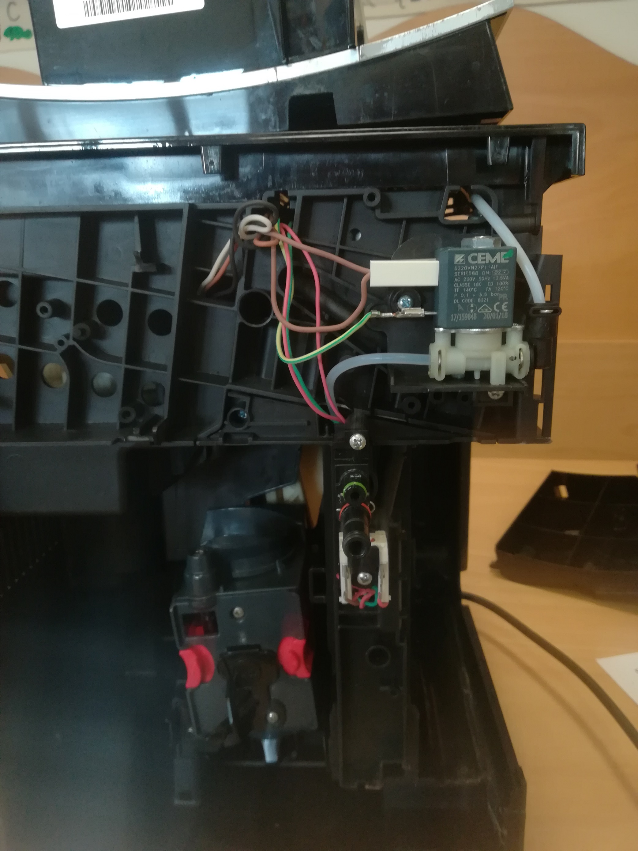

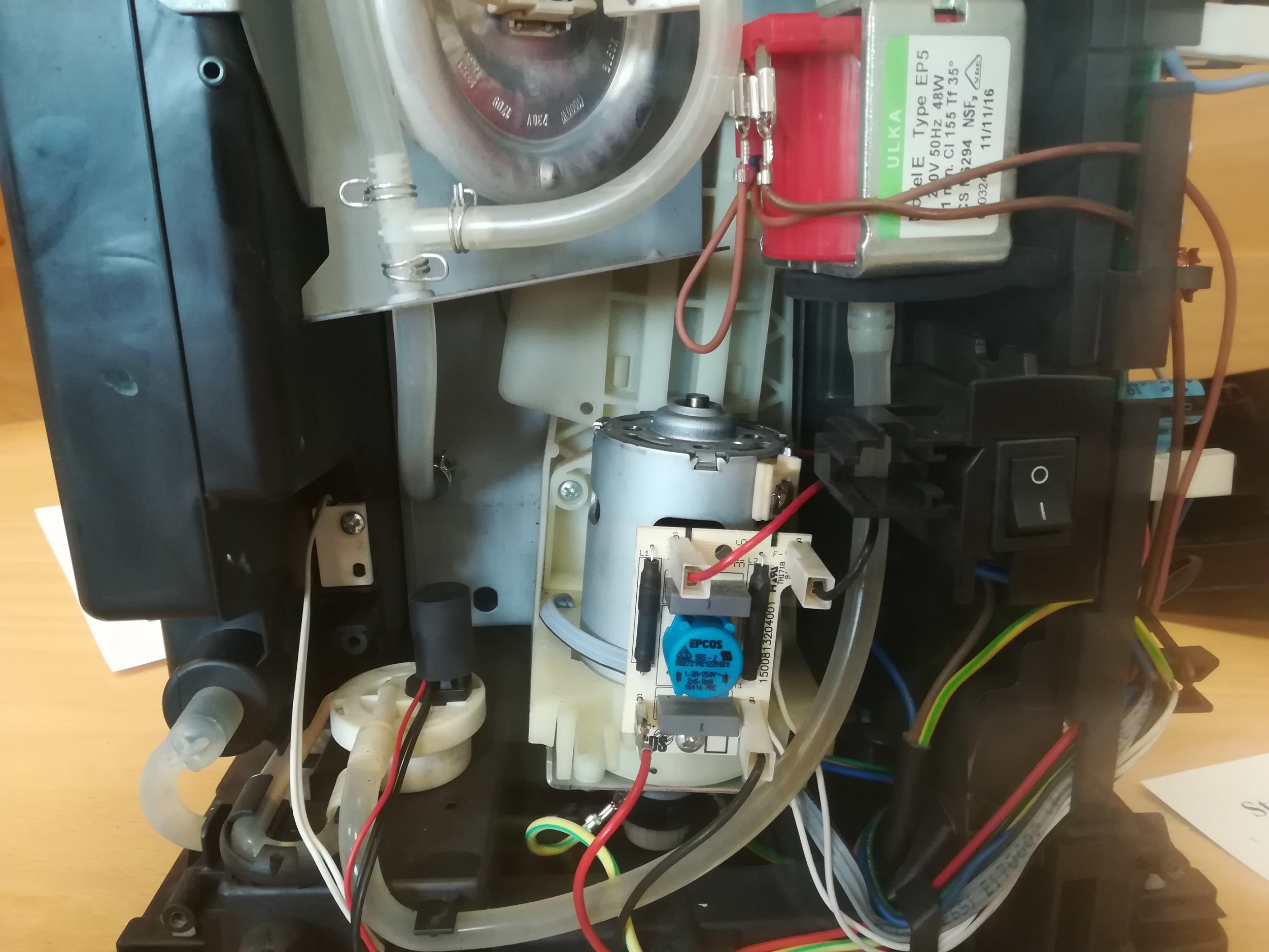

    • Hallo Leute und besonders hallo Stefan,
      ich habe es nun endlich geschaft und mir so ein Messteil besorgt und hab die maschine wieder geöffnet. Aber so genau weis ich auch nicht wo ich ansetzen muss. Habe diese Anleitung auch ausgedruckt... aber komm nicht so klar.
      Ich hab mal paar bilder gemacht von meinem Sorgenkind und meinem Messgerät.
      Vielleicht kann mir jemand auf dem Bild markieren wo ich genau Messen muss, mit welcher Messeinstellung und was am besten rauskommen sollte :D

    • Alle Messungen mit gezogenem Netzstecker im stromlosen Zustand!!!
      Auf deinem Messgerät sind die Ohm-Bereiche mit gelben Punkten gekennzeichnet. Je nachdem, wie hoch der zu erwartende Wert sein soll, dementsprechend vorwählen. Und für eine Durchgangsprüfung den Bereich unten zwischen 200 und °C wählen. Da muss es bei Durchgang piepsen. Zum Test beide Messspitzen mal zusammenhalten
    • Mess mal die Thermostate auf Durchgang durch.
    • Habe es mal kurz wieder zusammen gemacht und es kommt nun auch kein heiswasser. Display sagt nun "zu fein gemahlen, Mahlwerk einstellen, wasserauslauf einsetzen und ok drücken"
      Display ist noch abgebaut und hinter dem Teil wo die kupplung dran ist, dämpft es mal kurz wenn die Meldung kommt.
    • "kann" sein... Wird Dampf produziert wenn du die Clean Taste am Milchbehälter drückst?
      Die Dichtungen der Kupplung gefettet, und das Loch unterhalb in der Mitte frei?
      Du kannst den kompletten Deckel vonm Milchbehälter in Milchfettreiniger einlegen, einwirken lasssen, dannach den Reiniger in den Milchbehälter geben und 2x Cappuccino Taste drücken, als ob Milchschaum gemacht wird...
