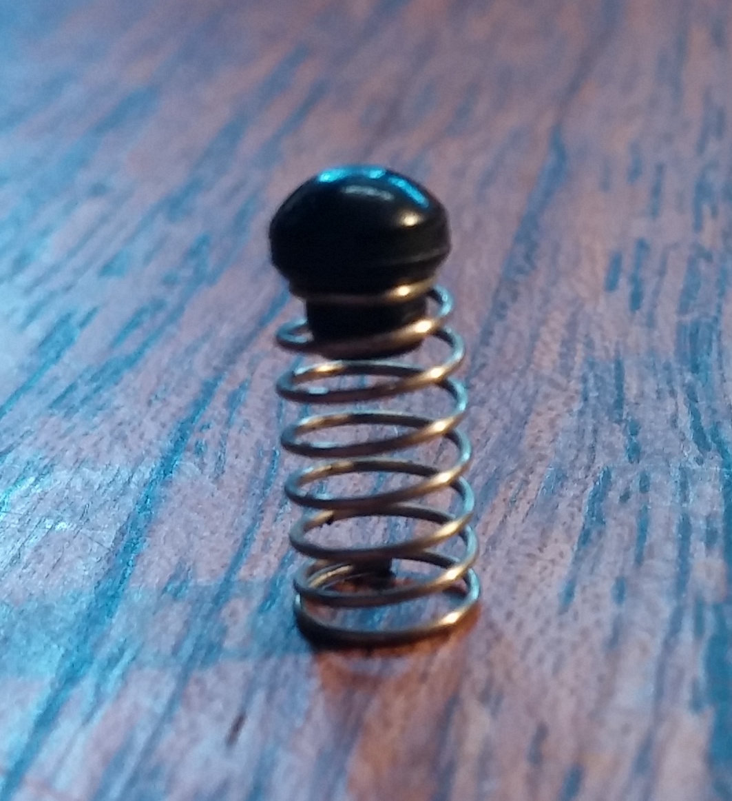

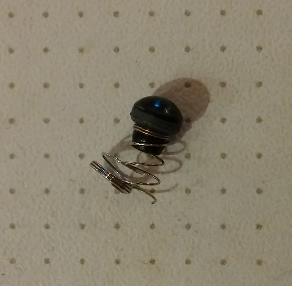

    • Lange Rede, kurzer Sinn... habe den Fehler gefunden.
      Maschine steht schon wieder an ihrem Platz, läuft, die Pumpe ist wesentlich leiser (leiser als jemals, auch als sie neu war)
      und alles ist dicht.
      Des Rätsels Lösung; die Feder des Austrittventil (das vertikale im Pumpengehäuse, nicht die des seitlichen Drainageabgang)
      war gebrochen.
      Dadurch reichte die Höhe der Wassersäule des Tank aus, das Wasser im Stillstand ständig
      über den offenen Weg des Keramikventil in den Expansisonsbehälter zu drücken.

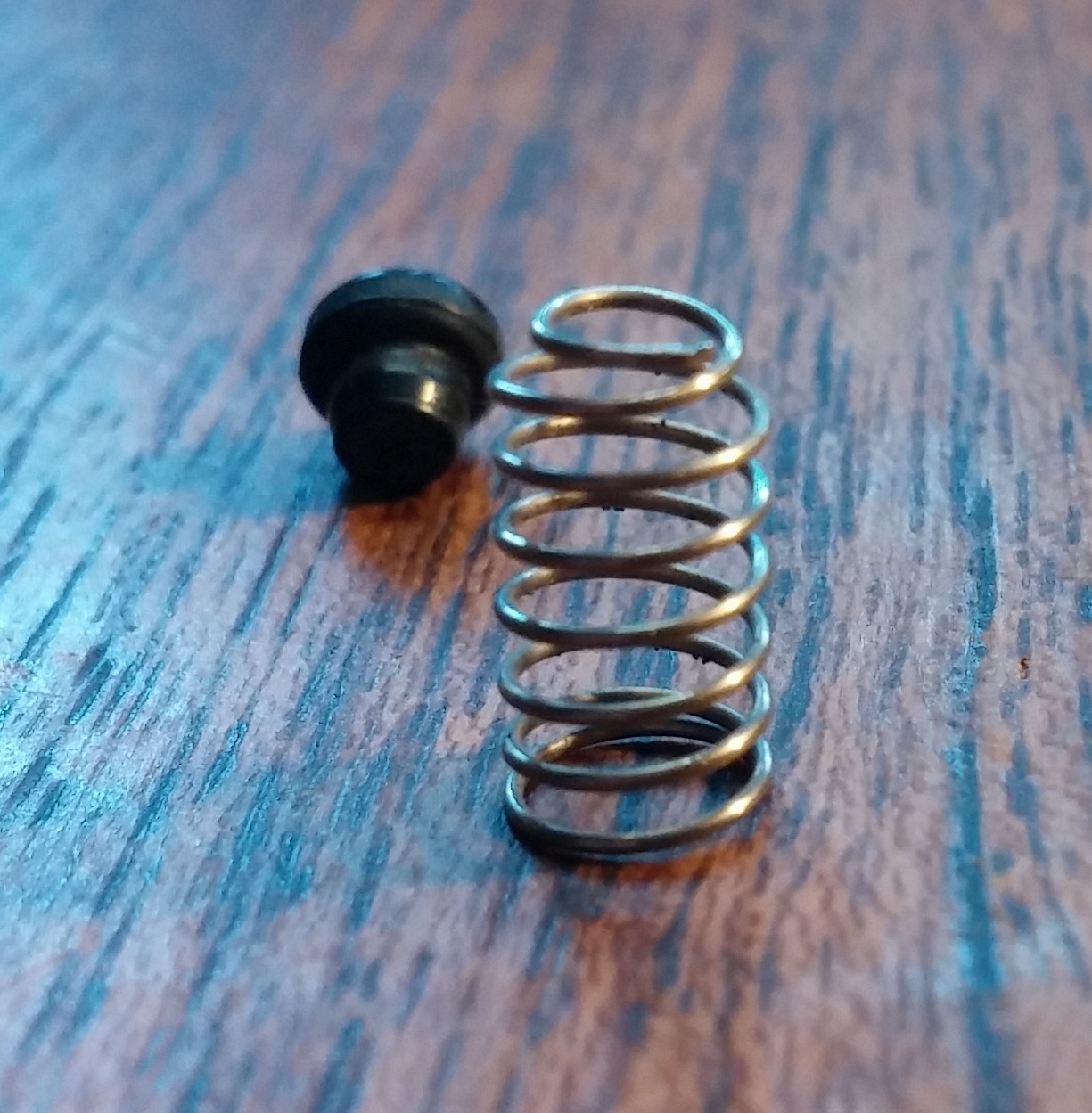

      Eine neue Feder war schnell "zugeschnitten".
      und am Ende zentrisch so verjüngt...
      das der Gummipömpel wieder eingespannt werden konnte.

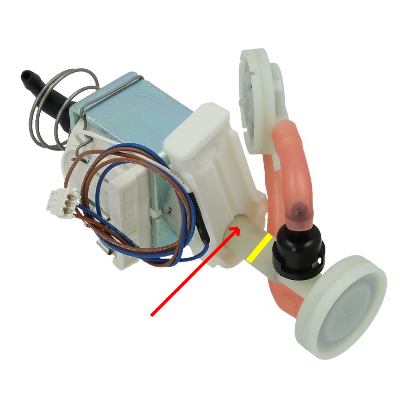

    • Pumpe, besser gesagt das des Pumpenaustritt der eigentlichen Pumpe, also das obere.
      Es sitzt im Zylinderrohr der Pumpe.
      Man kommt erst nach dem herausdrehen des Dämpfer heran.
      Der Ventilkegel sitzt in etwa in der Höhe des roten Pfeil.
      Gelb markiert das Widerlager der Feder. Dieses muss man rausdrehen (gerade Pinzette oder sehr schmale Spitzzange).
      Beim einsetzen kann es (federnde Nasen) am Innengewinde entlang geruntergedrückt werden.
      Man sollte aber darauf achten es nicht zu tief zu setzen/herin zu drücken,
      ansonsten würde die Feder bis zum anliegen der Windungen komprimiert.
      Gerade eben so tief wie später der Dämpfer beim eindrehen hineinreicht, reicht.

    • Täuscht das auf den Bildern oder hast Du eine Feder
      mit viel größerer Drahstärke genommen (hergestellt)?
      Wenn ja könnte das relativ kurzfristig andere Probleme
      vervorrufen, da nicht mehr die vorgesehenen Druck-
      verhältnisse im Gerät herrschen.
      Darüber hinaus, einstweilen mal: :thumbsup:
