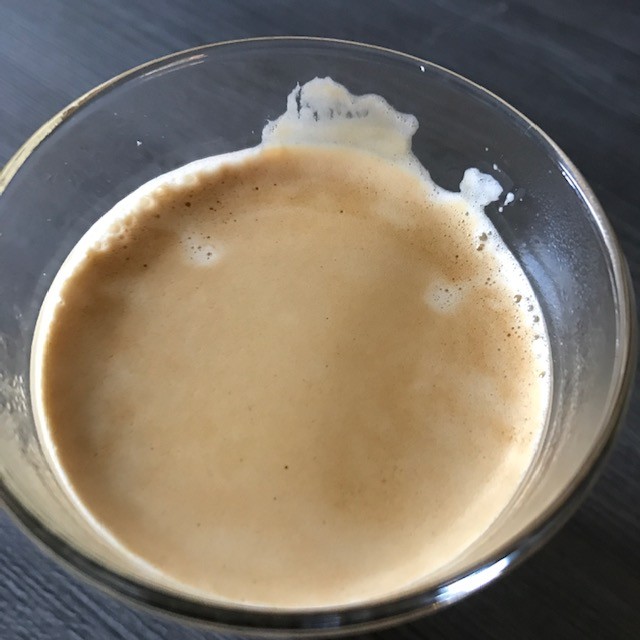

      - Crema gut (Bild)

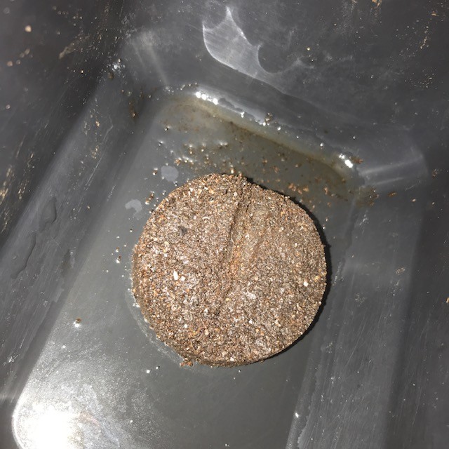

      - Mahlgrad nicht gerade zufriedenstellend, eher ein bisschen grob, meiner Meinung auch zu nass (Bild)

    • ...ich denke, eine Revision des Mahlwerks mit neuen Mahlsteinen und Grundeinstellung wird all Deine Probleme auf einen Schlag lösen.

    • Guten Morgen, mal schnell abgerufen, 14.476 Bezüge. Übrigens sitzt nur der erste Pad so hübsch, fallen sie aufeinander bröselt es schon ein wenig.

    • ...wenn der Kaffee Scheisse schmeckt - dann isses IMMER das Mahlwerk.
      Wenns insgesamt noch läuft, müssen nur neue Steine/Kränze rein.
      Wenns zu langsam läuft, ist das Kaffeemehl entweder zu fein (sieht aber icht so aus) - oder Pumpe/Mebranregler schwächeln.

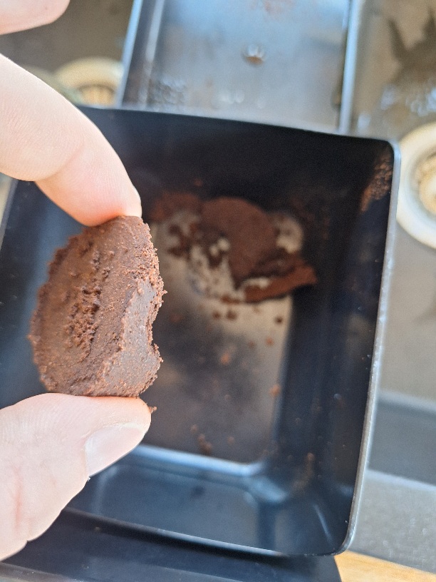

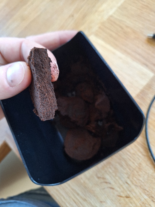

      BILD 414 ist in mittelstellung
      Bild 250 ist in ganz grober stellung
      Sehen ähnlich. Aus, was ist ok, oder beides zu fein?

    • Danke Harry, blöd dass ich das jetzt lese,... d.h. eigentlich sollte ich (eher normal bis mild kaffeetrinker) garkeine V5 verwenden.
      Wenn ich nun aber das Mahkwerk bzw. Den mahlgradversteller nochmal entnehmen und auf grober stelle, dann sollte es doch zumindest in die richtige Richtung gehen. Oder kommt das Mahlwerk im 2 Tassenbezug dann trotzdem über die Auslegung?

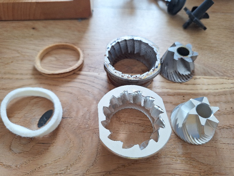

      Mein V3 Mahlkegel sieht noch ok aus, aber ein Mahlring gibt es wohl immer noch nicht!?
      Anbei Bild von Alt und neuteil

      die Konsistenz des Tresters hängt auch stark von der
      Bohnensorte und Röstung ab. Daher läßt sich Deine
      Frage nicht beantworten.
