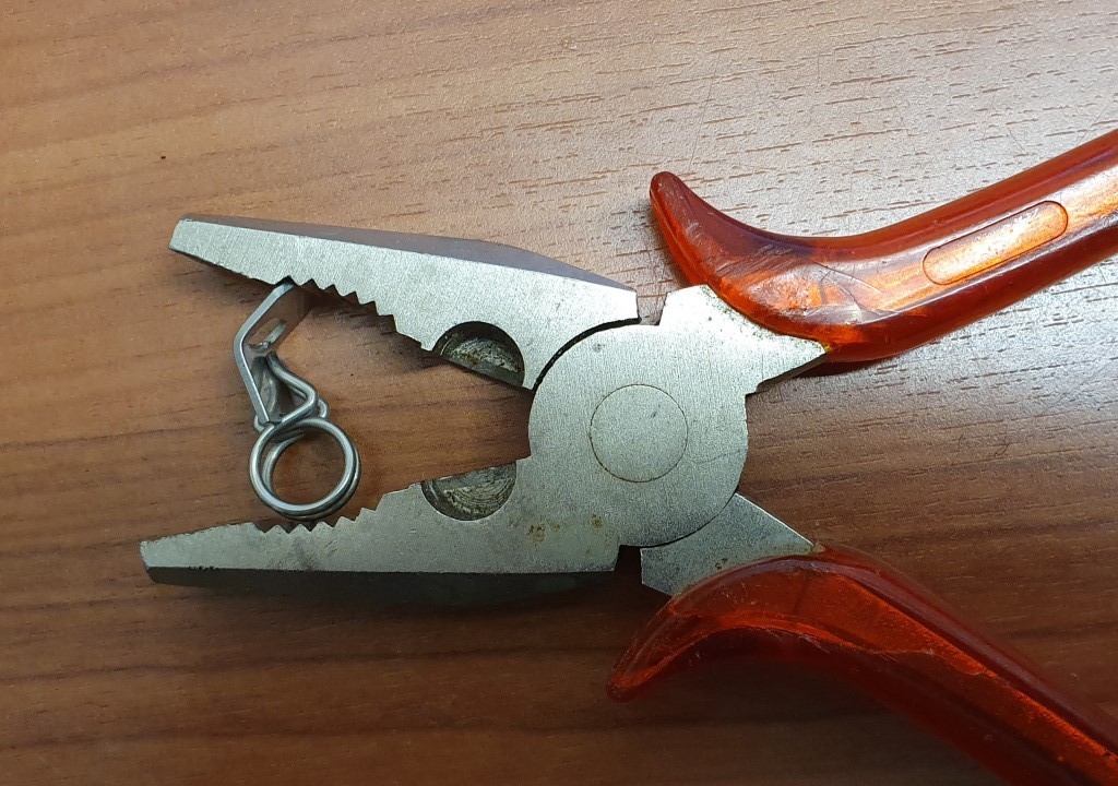

Ich mache das immer so ähnlich:
Oft und je nach Platz auch mehr mit der Spitze der Zange.
Bei el. Keramikventilen oder Kunststoffstutzen muss man
schon etwas obacht geben um nichts abzubrechen.

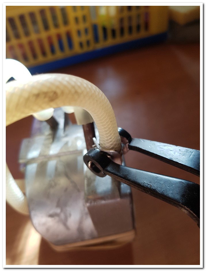

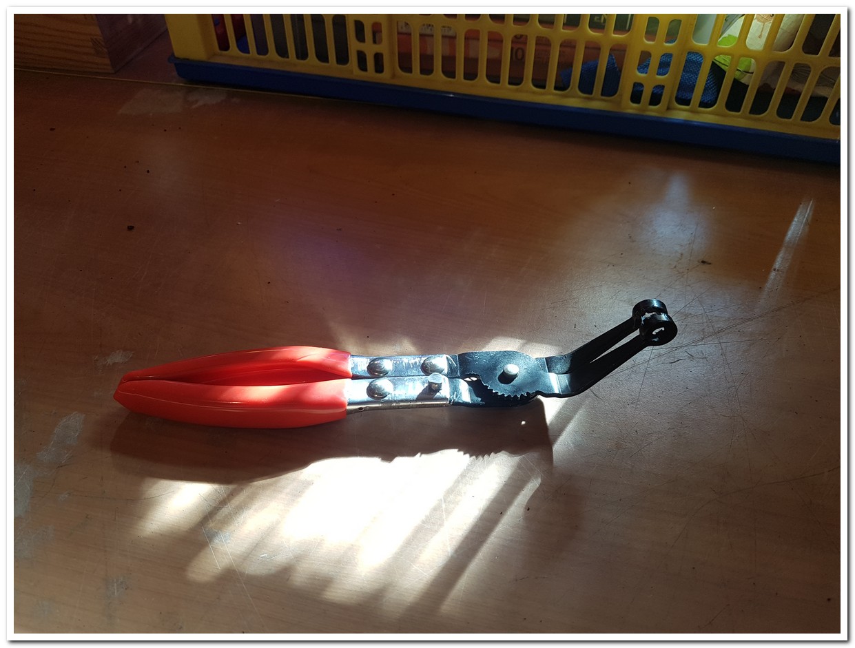

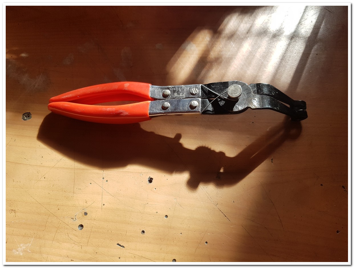

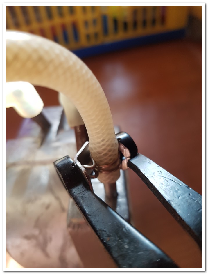

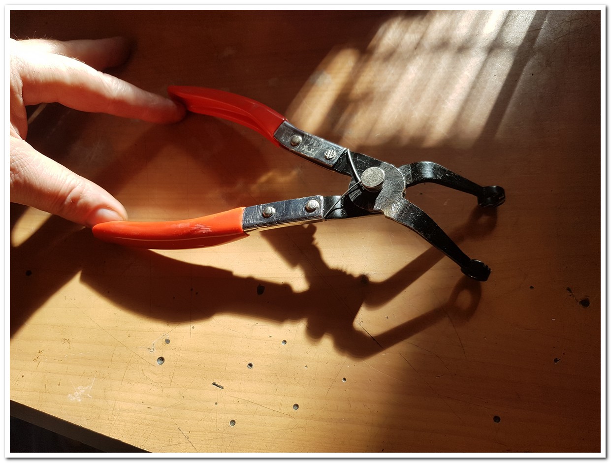

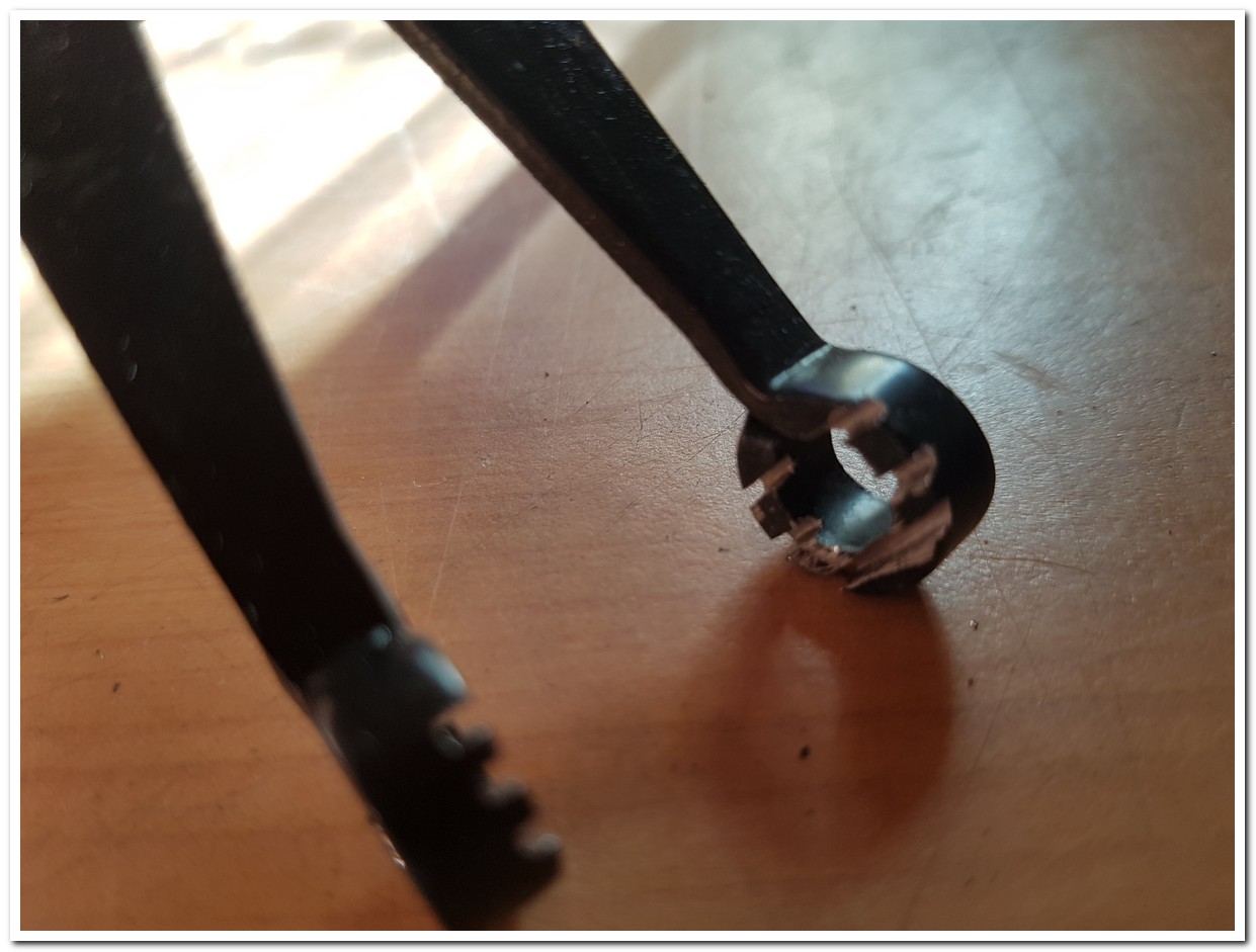

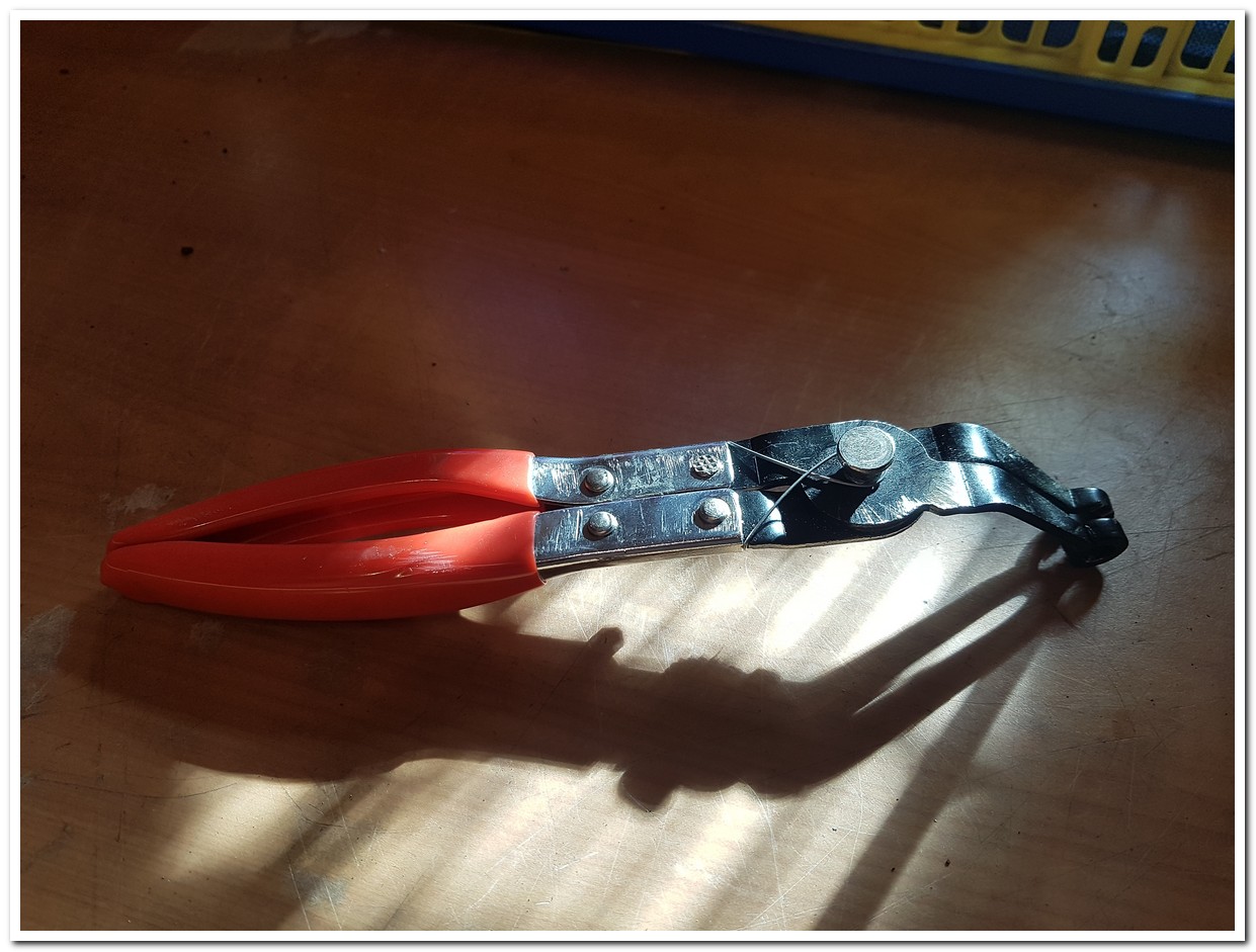

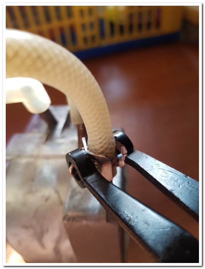

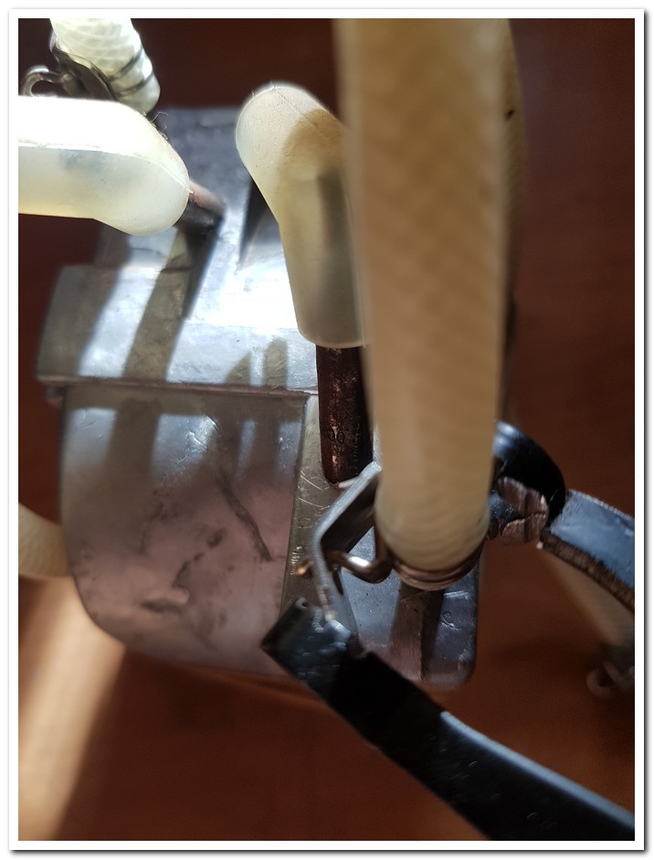

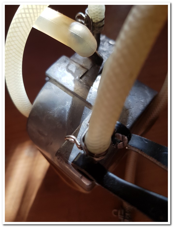

Hab etwas rumbebasteld mit ein Zange von Ali. nl.aliexpress.com/item/4000480…042311.0.0.4e4e4c4d12otuF
Federdraht dran gemacht und kopfen etwas eingeschliffen.
Binn noch nicht ganz zufrieden aber mochte gerne mit Ihnen teilen. -

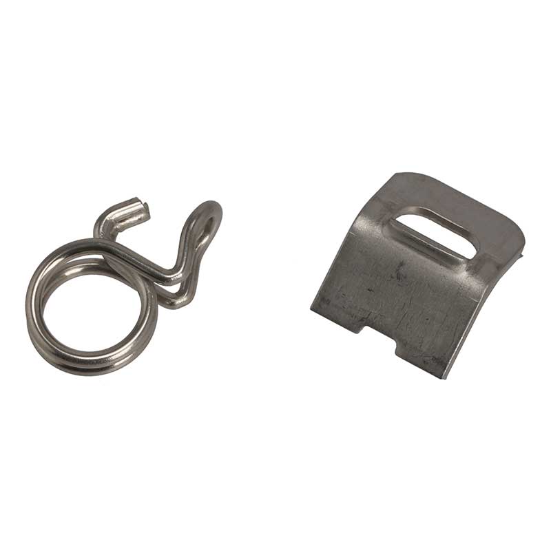

Hallo
von Jura gibt es eine Zange die ist richtig gut
kostet aber 45 €
Grüße Harald -
Gibt es dort ein teilenummer oder abbildung von? Wie kann ich diese bestellen?
@harry owl deine Zangen sind doch die Hände, oder?
Werde nie vergessen, wie du mir erzählt hast, dass du die mit den Daumen reindrückst! -inzwischen mache ich es aber auch oft so, wenn genug Platz istDie zehn Gebote Gottes enthalten 279 Wörter, die amerikanische Unabhängigkeitserklärung 300 Wörter, die Verordnung der europäischen Gemeinschaft über den Import von Karamelbonbons aber exakt 25911 Wörter. -
ich habe mir die Zange zugelegt es geht damit viel schneller
leider gibt es die nicht im normalen Handel
Grüße Harald -
