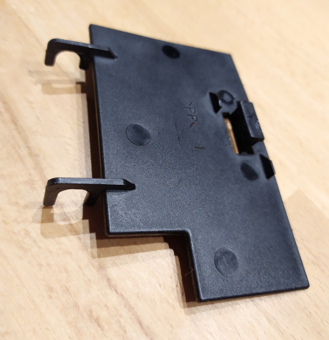

      ich hatte meine C5 zerlegt, da der Sensorschalter für die Tropfwasserschale defekt war. Hab die Maschine dann auch gleich gesäubert. Jetzt ist sie wieder zusammen und funktioniert.
      Ich habe es leider versäumt mir zu notieren wohin die Kunststoffplatte welche im Bild zu sehen ist gehört.
      Weiß das jemand?
      Über ne Antwort würde ich mich freuen.
      Grüße MU45
    • Die Kunststoffplatte sitzt hinten im Gerät quer
      hinter der Brüheinheit. Die Haken sind dafür
      den Schlauch vom Tankanschluß zum Flow-
      meter hinten zu halten.
