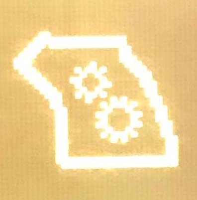

nachdem die Maschine vorher einwandfrei lief, zeigte sie vor der 3. Tasse "Fehler 1" und es kam kein Mahlen und kein Kaffee. Nach Aus- und Anschalten der Maschine heizt sie zwar auf; aber dann kommt das Brühgruppen-Störsymbol und das Schraubenschlüsselsymbol.
Fehler 1 deutet wohl auf das Mahlwerk hin (Mahlwerkmotor?). Oder kann es sein, dass nur was an der Brühgruppe ist und nichts am Mahlwerk, da das Brühgruppen-Störsymbol und der Schraubenschlüssel kommt? Weiß da jemand etwas?
Thema erledigt. Das Mahlwerk war aus irgendeinem Grund blockiert. Habe Mahlwerk ausgebaut und gesäubert. Die Maschine läuft jetzt wieder einwandfrei.
