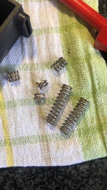

      wir haben eine alte Melitta E950, aus der seitlich nach Außen Kaffee (kein Wasser) ausgeflossen ist. Erste Vermutung war das Drainageventil. Jedoch brachte ein Tausch des Derainageventils keine Verbesserung. Bei der weiteren Untersuch, stelte ich fest, das während des Brühvorgangs Kaffee aus dem obereb Teil der Brühgruppe herausgedrückt wird.
      Nach dem zerlegen der Brühgruppe, stellte ich fest, dass eines der 3 Druckfedern, die den Brühkolben auf den Kaffeepulver drücken gebrochen ist. Leider finde ich weder bei Komtra, sonst noch woanders diese Feder als Ersatzteil.

      Die Feder scheint eine Sonderfeder zu sein mit ungewöhnlichen Abmaßen:
      - Edelstahl-Federdraht Durchmesser 1.1mm
      - Länge 30mm
      - Außendurchmesser 7,7mm
      - 10 Windungen
      Google und die üblichen Feder-Shops helfen nicht. Werde mich mich auf ein „Schlachtteil“ konzentrieren.

    • Hallo.
      Da das Problem in der Regel fertigungsbedingt aufzutreten
      scheint, solltest Du alle 3 Federn tauschen. Ich habe die
      Erfahlung gemacht, dass wenn in einer Brüheinheit mal
      eine Feder gebrochen ist, die anderen Federn dann auch
      gerne in absehbarer Zeit brechen.
