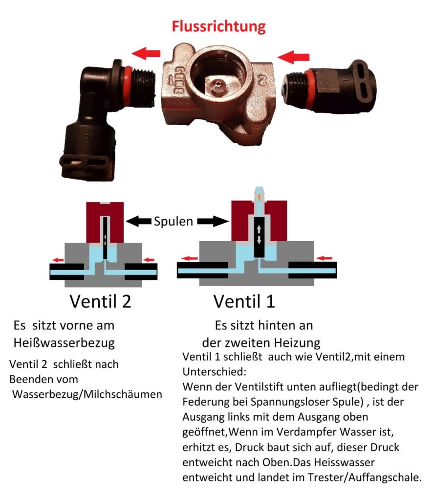

    • Zu fein gemahlen? Problem schon gelöst? Das kommt meist bei verschmutzen/blockierten Ventilen, beide nacheinander heraus holen, zerlegen, reinigen -das Rohr in der Spule beinhaltet einen Stift und Feder-, alles ordentlich reinigen/enkalken, beim Zusammenbauen auf leichtgängikeit des Stiftes achten und besonders auf die Flussrichtung achten.
