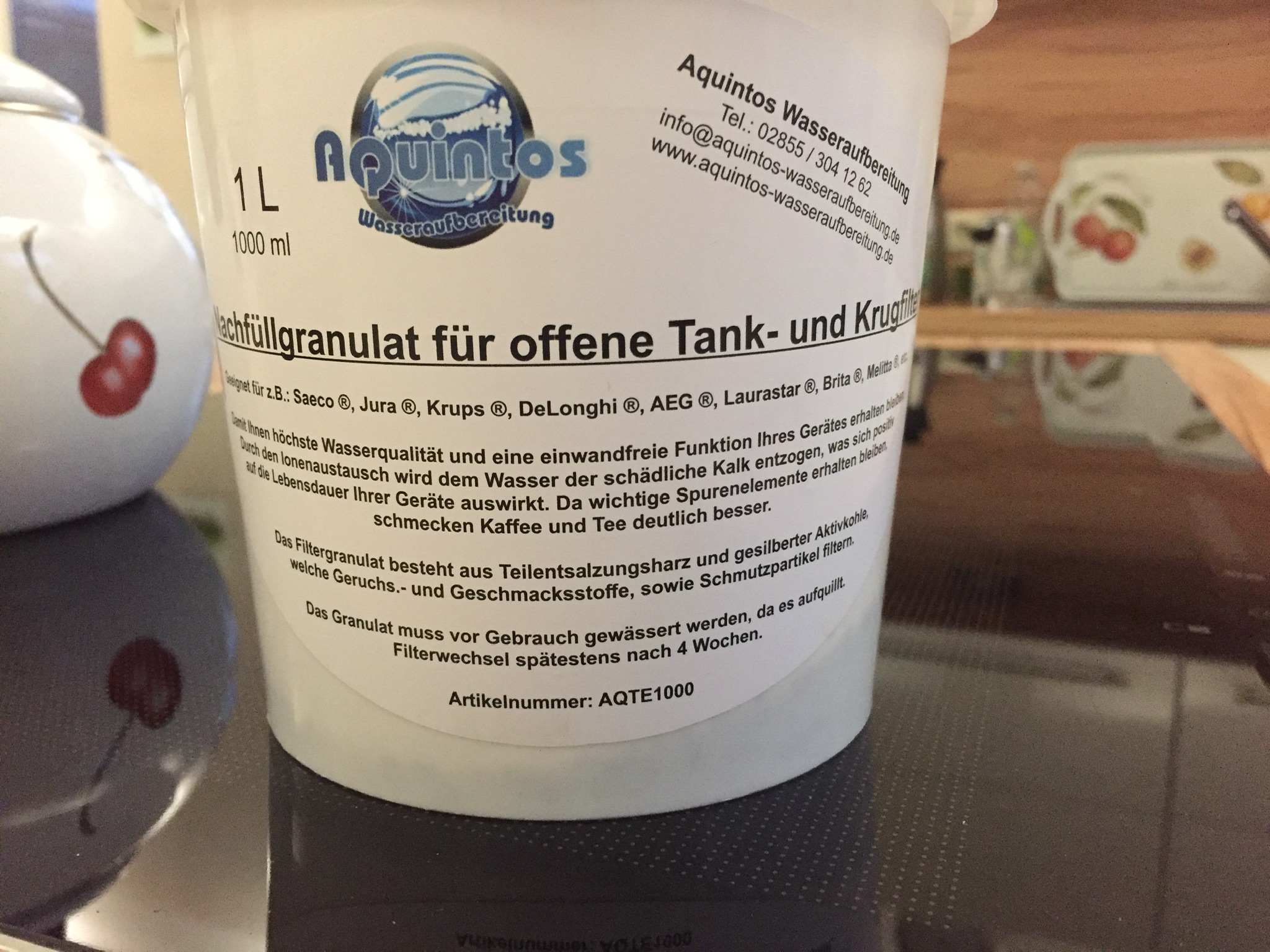

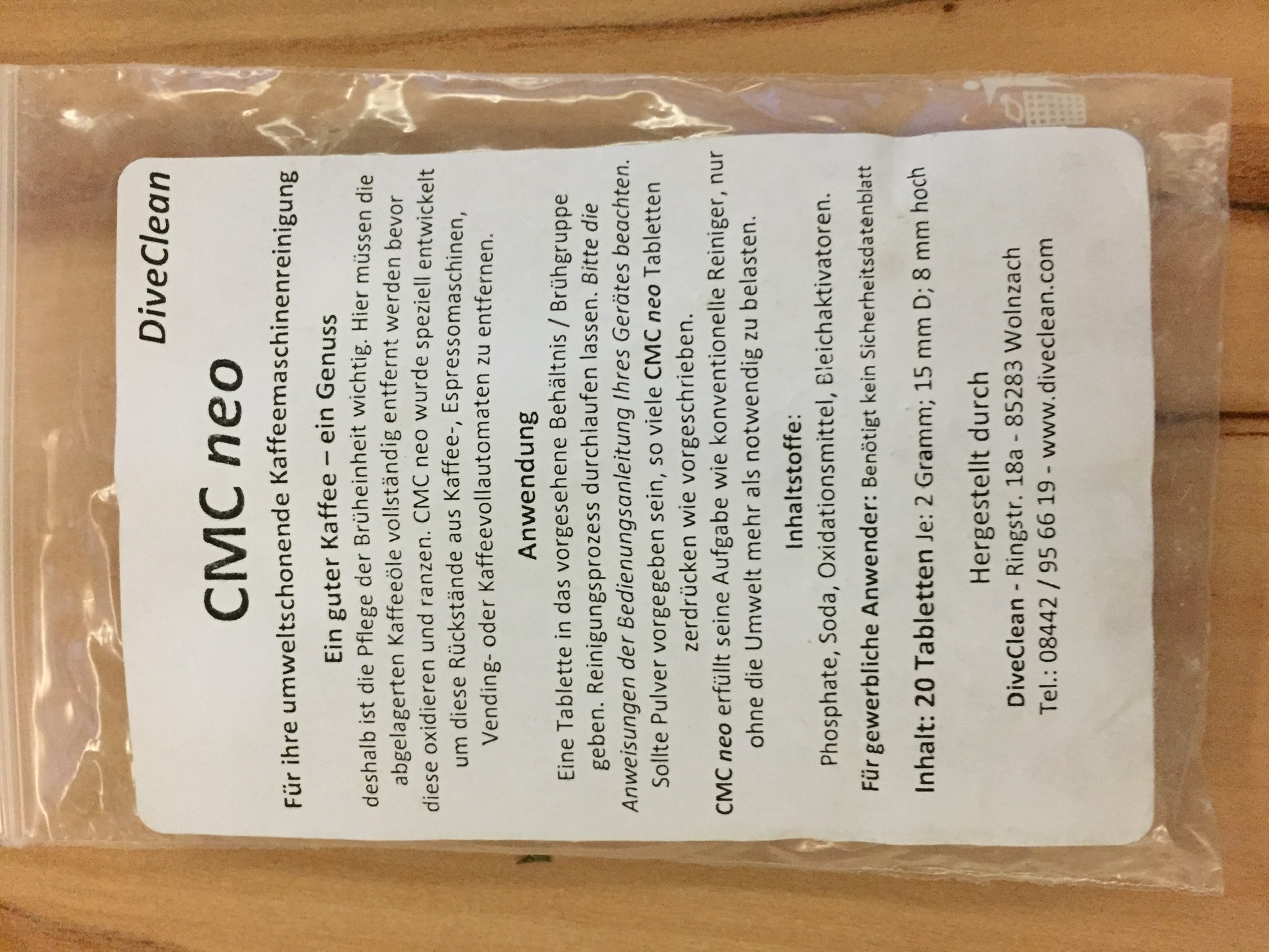

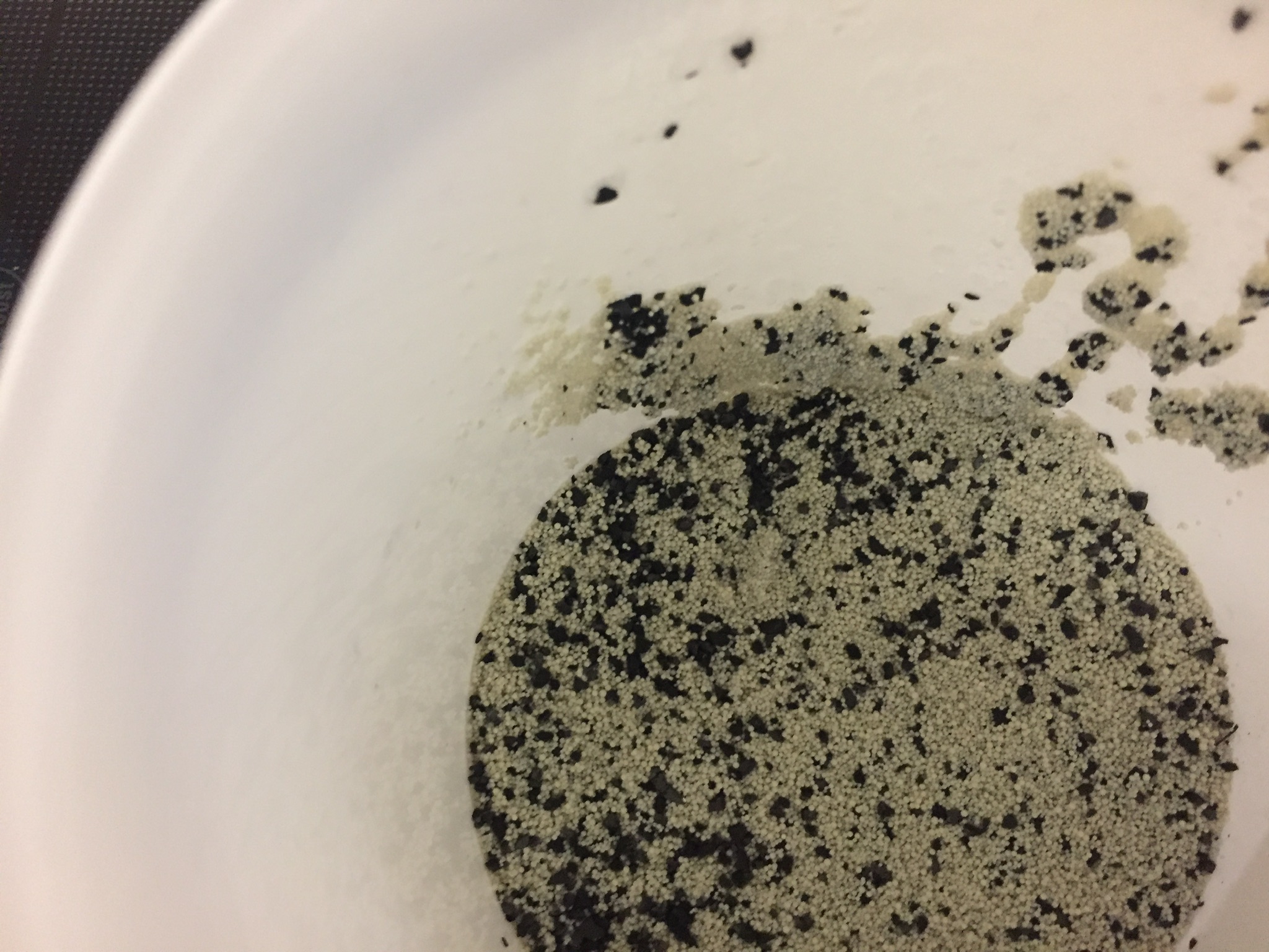

    • Welchen entkalker benutzt du? Filter?
      Meiner Meinung sieht die durchflussmenge gering aus. Mehrfach ordentlich mit amidosulfonsäure entkalken. Brühgruppe ordentlich sauber machen und dann mit Tabletten reinigen. Wenn ein Filter drin ist dann raus damit und die Maschine ohne Filter betreiben aber dafür regelmäßig entkalken.
      Die Maschine verliert während des Bezuges etwas Wasser in die Auffangschale. Aber es sah nicht so viel aus. Demnächst könnte das drainageventil anstehen.

      Auf jeden Fall mal ohne Filter versuchen - der kann den Wasserfluß
      behindern und auch schauen dass die Dichtung des Ventils im Tank
