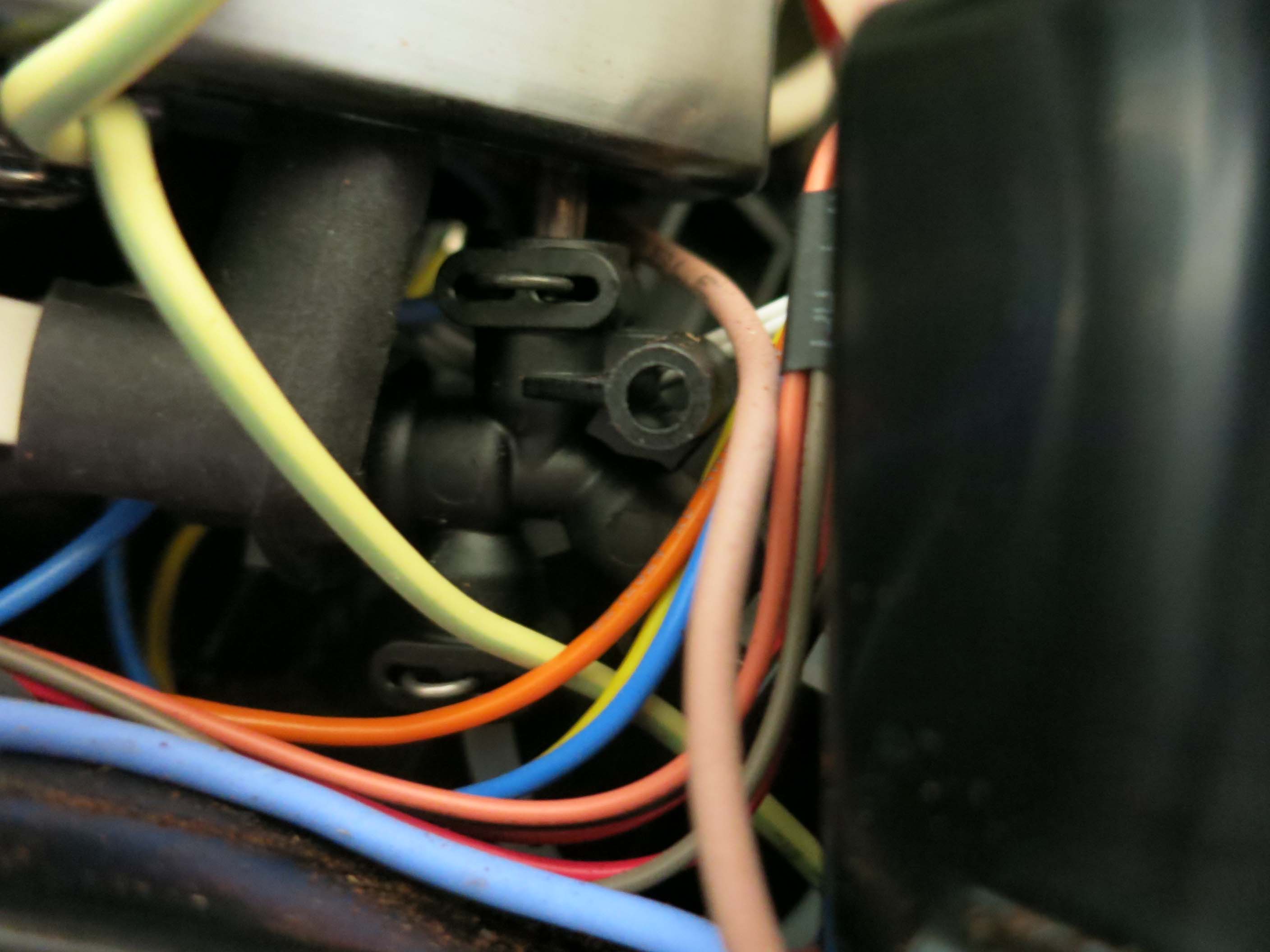

      bei meiner Nivona 848 habe ich Probleme mit dem Milchschaum. Er wird nur noch rausgespuckt statt richtig zu laufen. Einer der Hauptverdächtigen ist das Auslaufventil.
      Aber wie kann ich das Ventil wechseln? Das Gehäuse öffnen kann ich, aber wie dann weiter?
      Gruss
      Jens 2
      Bild 1 Gehäuse an dem das Auslaufventil hängt. Bild 2 Das Auslaufventil

      Danke für die Antwort. Das große Teil an dem Das Auslaufventil hängt im Bild 1 scheint mit 2 Schrauben befestigt zu sein.Darf man die lösen damit man leichter an das Auslaufventil kommt, oder sollte man das lassen. Dann wäre es ja sehr eng zum abbauen.

    • Du darfst wegbauen was Du magst, so lange Du es wieder zusammen bekommst.
      Ich würde eher die drei Schrauben an der Elektronik rausnehmen und die dann etwas nach vorne klappen. Das reicht eigentlich locker aus, um an das Auslaufventil zu kommen.
      Bist Du Dir eigentlich sicher, dass das Auslaufventil für das Problem verantwortlich ist? Tritt beim Milchbezug Wasser aus dem Expansionsgefäß aus?
