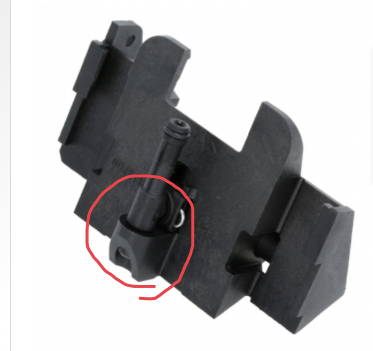

Ich habe meine Jura C5 nahezu wieder vollständig in Gang gebracht.
Es fing damit an, das die komplette Brüheinheit zugesetzt war.
Es kam zuerst jedoch nur eine neue 70w Pumpe rein.
Da dies alleine nicht half kam der Membran Regler und die Brüheinheitrevision hinterher. Auch das Drainageventil und zu guter letzt nach einigen Versuchen das Gerät wieder in Betrieb zu nehmen noch das Flowmeter.
Die Jura ließ sich jetzt wieder vollständig in Betrieb nehmen.
Beim ersten spülen viel mir auf, dass aus dem Ausfluss kein Wasser rauskam, es stieg nichts das Steigrohr hinauf.
Also im zusammengebauten Zustand der Brüheinheit das Steigrohr ausgebaut und den Pfropfen am Cremaventil entfernt.
Juhu es kommt Kaffee raus....Filterkaffee
Mit dem Pfropfen schafft die Maschine es nicht Kaffee durch das Steigrohr zu drücken. Es plätschert einfach den Auffangbehälter voll.
Selbst wenn man den Schlauch zum Auslauf unter Unterdruck setzt bekommt man keinen durchsatzt.
Die ganze Brüheinheit ist gereinigt neu abgedichtet und bewegt sich ohne Einschränkungen.
Ergänzen möchte ich noch, dass der Tresterbehälter ganz schön nass ist.
Auf Arbeit haben wir eine C50, da ist so gut wie nie Wasser im Behälter
