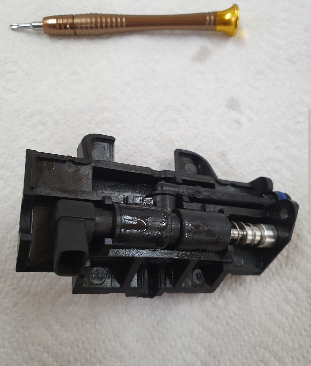

Habe mir gerade mal ein Video vom Revidieren eines Drainageventils einer ena-micro angesehen. Das Drainageventil ist identisch mit meinem.
In dem Video haben die 3 Nutringe eingebaut. Als ich das Ventil revidiert habe, waren lediglich 2 alte drin. Habe das Ventil dann auch wieder mit 2 Nutringen (beide mit der flachen Seite nach außen) zusammengebaut. Könnte da der Fehler liegen? -
Die Ena Micro hat eine andere Brühgruppe und auch ein anderes Drainageventil.
Das passt auch nur für Ena Mirco und A-Modelle.
Das ist nicht dein Drainageventil.
Daran liegt es leider nicht. -

Hab das Drainageventil jetzt mal wieder abgemacht und es ist komplett nass.

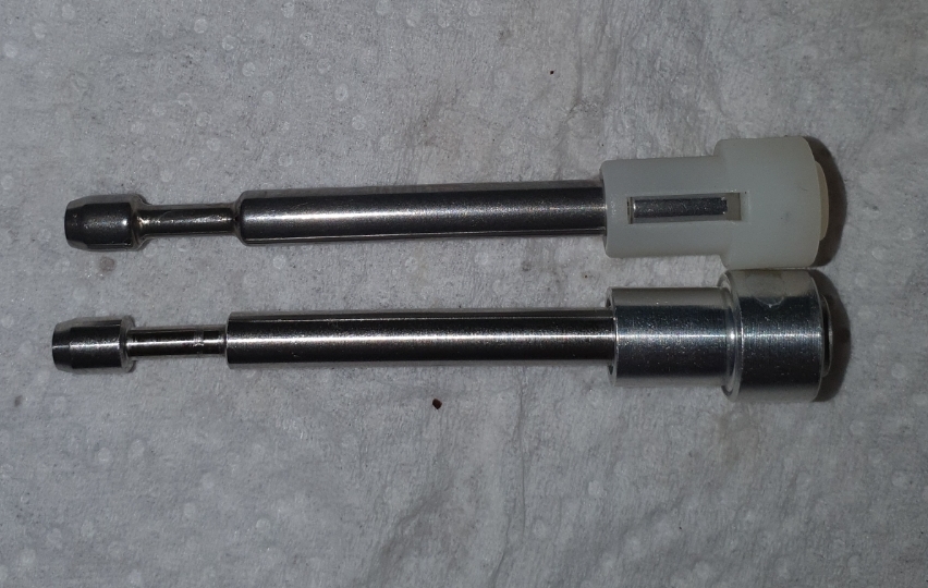

Hast du die Metallkappe weit genug auf den Stößel getrieben?
Miss doch mal die Länge- das könnte auch der Fehler sein.
Wirkt sich genauso aus wie eine eingerissene Kunststoffkappe. -
Werden die Nutringe mit der flachen Seite nach innen oder nach außen eingebaut? Ich kenne es nur, dass die Fläche Seite nach außen zeigt. Habe es jetzt mal umgekehrt gemacht (flache Seite nach innen) und nun hat es kein Spiel mehr. Ich mache mal zwei Videos.
Nach außen.
Miss doch bitte mal die Länge des Ventilstößels.
Der sollte nicht länger als 52,8 mm sein. -
Hier die Videos. Bei der flachen Seite nach außen hat der Sift merklich mehr Spiel. Nach innen sitzt er richtig gut, kann aber nicht so viel bewegt werden. -
Wo hast du die Dichtungen her?
Die Metallkappe ist ja auch nicht von Komtra.
Ich hatte auch mal billige Dichtungen bei Ebay gekauft, die einfach nicht richtig gepasst haben... -
Der mit der Alu-Kappe hat 54mm. Habe noch den originalen da. Der ist auch noch intakt.
Das könnte schon die Ursache sein.
Dann teste mal mit der originalen.
Aber die flache Seite der Ringe muss nach außen!
