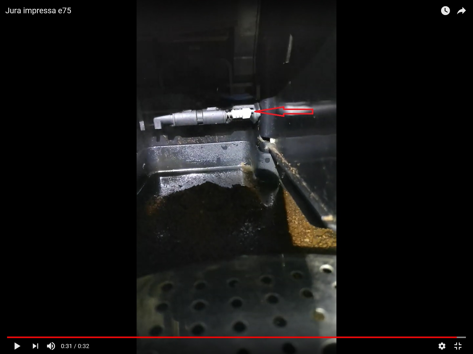

      Hallo Willi, den Schlauch hast Du von der Brüheinheit in den Auslauf der Maschine gesteckt? Ich teste die Maschinen immer ohne Seitendeckel, weil man dann in der Lage ist zu sehen wo evtl. noch Wasser oder Kaffee falsch herausläuft. Gruß Uwe
    • Hallo Uwe.
      Danke für den Hinweis, hab mir schon dutzende Videos angeschaut und bestimmt ca. 20 mal die Maschine zerlegt und wieder zusammen gebaut. Es ist alles da wo es auch hingehört. Beim Austausch des DV
      bekam ich ca. 4 tassen Kaffee, die Freude war groß, dann hatte ich die verkleidung wieder zusammen geschraubt und auf produkt wählen gedrückt und wieder kam nichts. Seitdem läuft es nur noch in die auffangsschale.
      L.G.
    • Der Magnetschalter des Drainageventils öffnet nicht komplett.
      Das ist sehr eindeutig.
      Schau dir den Magnetschalter mal an- ist da z.B. der Gummipuffer irgendwie verrutscht?
      Oder ist die Halterung gebrochen und der Magnetschalter sitzt schief und die Stange kann deshalb nicht ganz zurück?
      Zur Not musst du einen neuen Magnetschalter einbauen- dann läuft die Maschine wieder.
