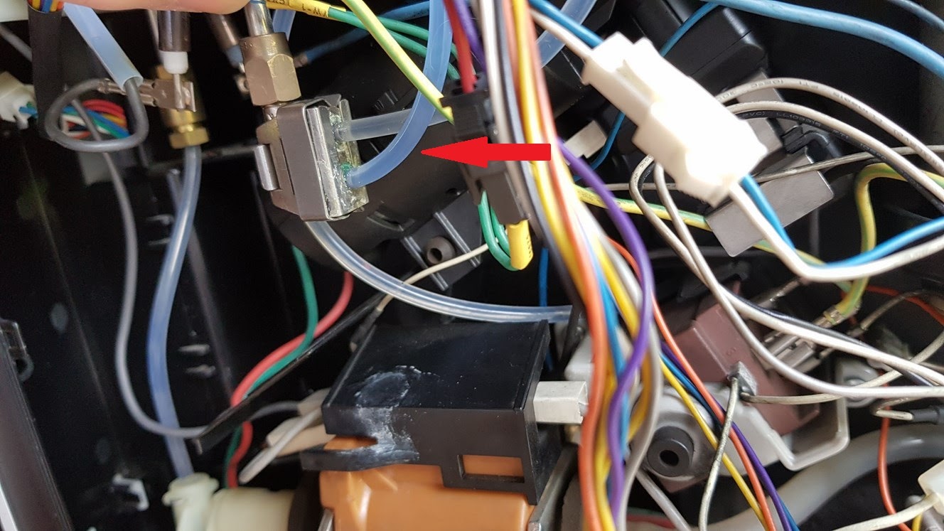

      Auslaufventil erneuert, getestet, alles dicht...Maschine mit ins Büro genommen, nach der ersten halben Tasse war die Arbeitsplatte unter Wasser. Also wieder nach Hause, wieder auseinander gebaut, Ventilöffner am Wassertank incl. Dichtung gewechselt, getestet, alles dicht. Gerade schau ich an der Maschine vorbei...etwas Wasser auf der Arbeitsplatte. Verkleidung abgenommen...an diesem Teil ist es undicht. Muss wohl auch schon länger sein (obwohl ich das nie registriert hab), denn man sieht schon Kalkflecken.
      Das ist DIESES TEIL, oder? Was sollte ich neben Hülse und Klammer noch kaufen? Den kurzen und den langen Schlauch auch gleich? Kann ich auch ne "normale" Schraubensicherung nehmen oder muss es die aus dem Shop sein? Dichtringe hab ich noch...

      wenn Du die alten Schläuche noch aus dem Verteiler bekommst,
      brauchst Du diesen normalerweis enicht zu tauschen.
      Kontrolliere ob die Messindringe noch fest genug auf den Schläuchen
      sitzen (etwas auf den Schläuchen drehen geht schon muss aber eine
      gewisse Festigkeit haben und darf nicht zu leicht gehen), ansonsten
      neue Schläuche.
      In erster Linie werden die Dichtungen hier nicht mehr gut sein. Da
      der F-Verteile teilweise nur schwer mit neuen Dichtungen dicht zu
      bekommen ist, solltest Du möglichst O-Ringe mit einer etwas stärken
      Schnurstärke hier verwenden.
      Das wäre der Jura-Ring:
      komtra.de/jura-ersatzteile/jur…ng-druckschlauch-mvq.html
      manche behaupten hier wäre der DeLonghi-Ring besser (ich habe das noch nicht probiert):
      komtra.de/delonghi-ersatzteile…chlauch-mvq-delonghi.html
    • Hab es grad auseinander gebaut...völlig verkalkt und mit Grünspan besetzt, die Schläuche haben es nicht wirklich überstanden. Zwischen Dichtring und Messinganschluss war jeweils noch eine dünne U-Scheibe aus Metall.
      Ich hab DIESE Dichtringe hier...
      Eine Lösung habe ich nicht, aber ich bewundere das Problem...
    • Der alte Serto Verbinder ist immer ein "Risiko", wobei ich genug Ersatzteile habe, auch Messingringe, um den Schlauch zu schneiden und neu auf zu schieben. An Dichtungen verbaue ich generell die etwas dickeren Delonghi Dichtungen. Hättest du mir gesagt, dass du noch ein paar Dichtungen gebrauchen kannst, dann hätte ich noch ein paar mit bei gelegt...
