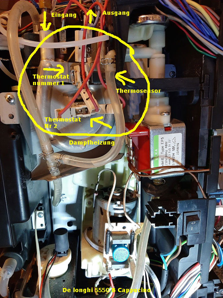

      Maschine "zerlegt" und Dampfheizung gemessen . 47 Ohm. Die beiden Thermostate oben und unten haben Durchgang. Wobei ich nur immer vom unteren Thermostat lese. Welche Funktion hat das obere, das ja mit dem unteren in Reihe geschaltet ist.
      Der Thermosensor hat bei einer gemessenen Oberflächentemperatur des Gehäuses von 135 Grad C 2,7 KOhm und nach dem Einschalten im Leerlauf ca 16,5 KOhm.. Im oberen Beitrag habe ich ganz andere Werte gelesen.
      Wenn ich Heißwasser beziehe bekomme ich kurz Dampf und dann stoßweise Wasser.
      Drücke ich zweimal die Cappo -taste so müsste eigentlich Milchschaum erzeugt werden. Man hört nur stoßweise dass die Pumpe arbeitet aber es entsteht kein Dampf. bei Cappucino dasselbe. Das untere Thermostat habe ich schon gewechselt.
      Ich weiß leider keinen Rat mehr. Wer hat eine Idee. Ich würde mich sehr freuen.

      vielen Dank für die Antworten. Die Schalter am Milchbehälter sind richtig angebaut. Man kann sie ja auch testen. Beim Einschieben des Milchbehälters hat meine Maschine noch nie gepiept. Ich höre das zwar nicht mehr so gut aber meine Frau hat auch noch nie ein piepen gehört.
      Das alles löst aber meine Probleme nicht .Dazu ein paar Fragen. Siehe Bild weiter oben. Welche funktion haben die beiden Thermostate und warum sind beide in Reihe geschaltet (EVT. als Sicherheitschalter gedacht , wenn eines ausfällt noch ein zweites schalten kann ?),
      Vielleicht weiss jemand rat.
