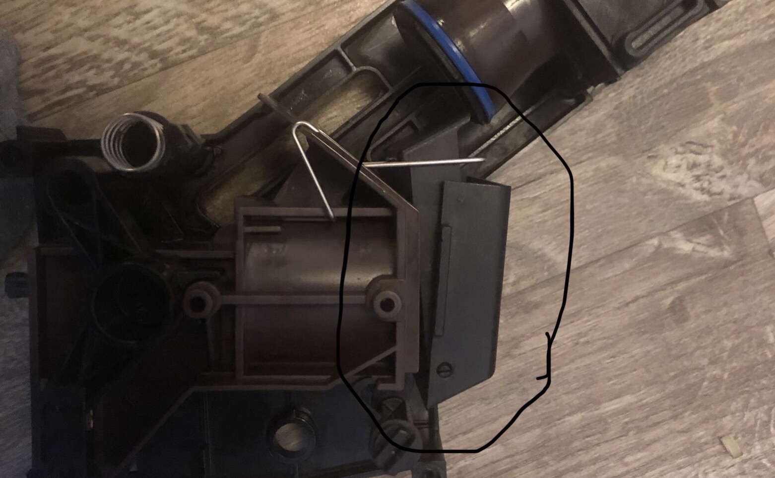

Ich tippe, dass an dem umkreisten Ding das Problem liegt. Ohne dieses Ding funktioniert der Mechanismus. Denke das verhakt sich irgendwie. Könnte man das auch einfach weglassen? Oder habe ich einen Fehler beim Einsetzen gemacht?

Habe den Fehler entdeckt. Das umkreiste Ding war nicht richtig drin

dann passt auch die Brühgruppe wenn sie richtig zusammen gebaut ist -
Danke, es war ein Fehler brumm Zusammenbauen der Brüheinheit. Ich denke, dass die Tastenkombination den gleichen Effekt wie das Drücken des Mikroschalters hat.
