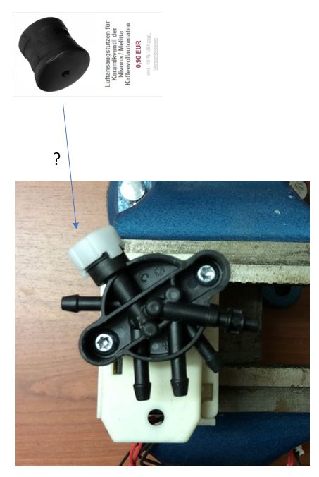

    • ..noch ne Frage zum Luftansaugstutzen am KV der CI 970-101:
      • im Shop gibts 2 davon: eins mit Vollgummistopfen und weisser Kappe, ebenso eine Kompletteinheit in schwarz mit dem Metallplättchen und 0.22mm Drosselbohrung -> beide passend für die CI 970-101
      • sind die beiden 1:1 austauschbar? Wenn ja: welches sollte man nehmen (und ggf. warum)
      • weiterhin hat mich irritiert, dass in einem anderen Thread davon gesprochen wurde, dass beim "Plättchenstutzen" die Metallscheibe zum Ventil zeigt, einer sagt die gehört aber zur Kappenseite... was stimmt denn nun?
      Ich würd natürlich einfach gerne die "richtigen" Teile bestellen und richtig montieren :)
      Gruß Peter

      • Ich werde die Kappe des KVs auf Verkalkungen/Durchgängigkeit prüfen
      • Wenn die Maschine aber eh schon auf ist möchte ich potentiell andere Ursachen aber gleich mit versorgen können und nach 10 Jahren ist es doch sicher ned verkehrt, proaktiv Teile zu wechseln.
      • Die Ersatzteile sind ja überschaubar teuer und ich bestelle eh grade nen Entkalker.
      • Deswegen wollte ich einfach gerne wissen, welcher der beiden Luftansaugstutzen der richtige ist.
      Akzeptiert? ;)
      Gruß Peter
