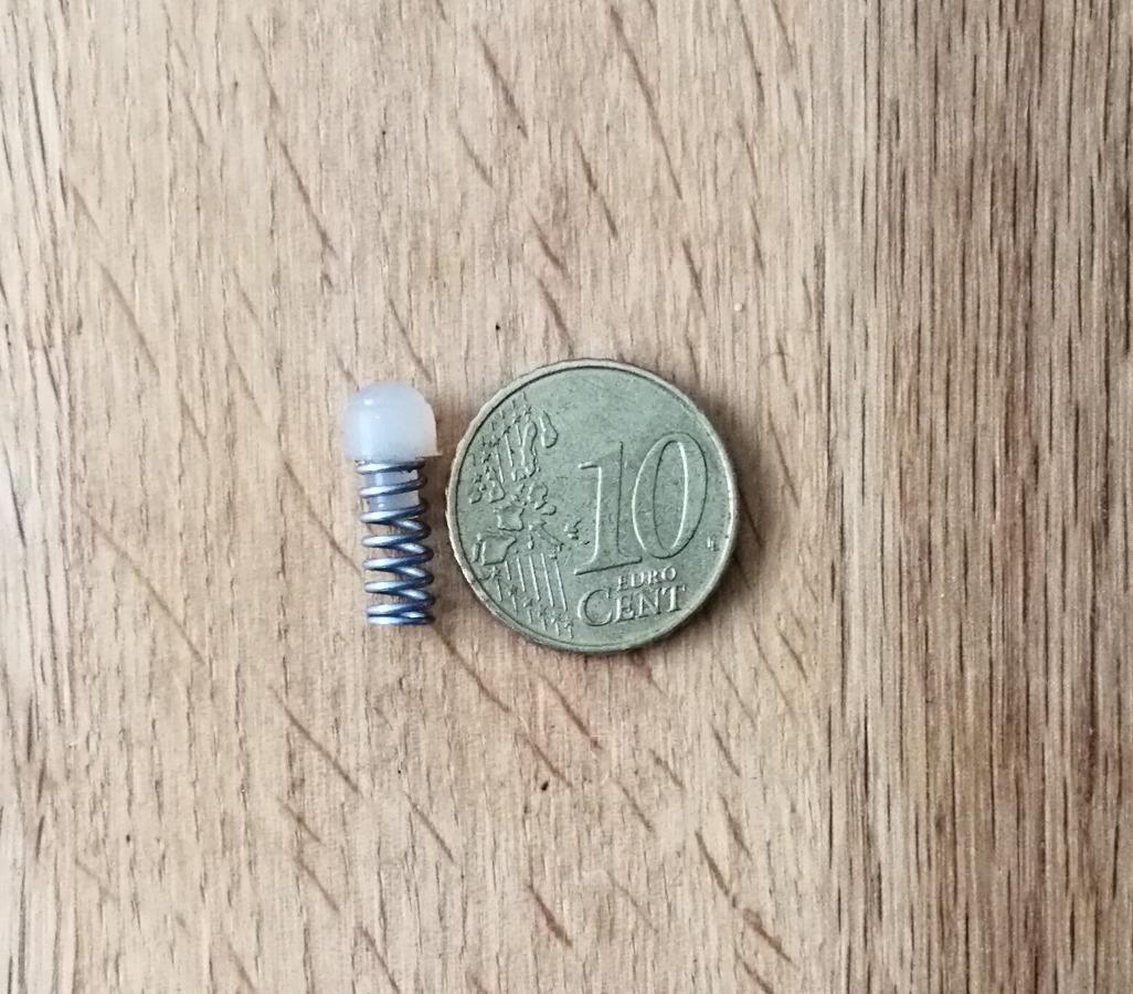

Hallo Zusammen,
Seit kurzem läuft kein Kaffee mehr durch den Auslauf bei meiner Melitta, sondern läuft direkt in die Auffangschale. Ich habe das Drainageventil gereinigt und diese scheint soweit in Ordnung zu sein. Bei der Brüheinheit habe ich die Dichtungen gewechselt. Beim auseinandernehmen der Maschine ist eine kleine Feder von ca. 1cm länge mit einem Gummipropfen rausgefallen. Weiss jemand wo die hingehört?
Ich habe bis jetzt folgendes geprüft:
1. Cremaventil im Brühsieb
2. Die drei Federn oberhalb der Brüheinheit
3. Feder in der schwarzen Box oberhalb des Drainageventils
Alle Federn sind vorhanden
Maschine: Melitta Cafeos Solo
Modell: 950-103
Ich bin für jede Hilfe Dankbar
Gruss
Feldmarschall
