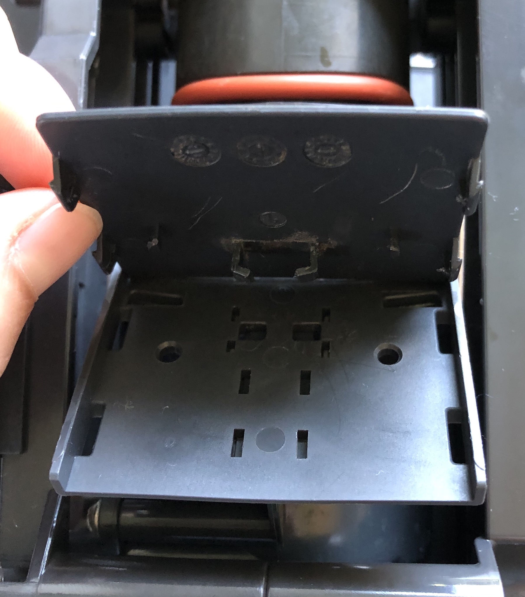

      Guten Morgen,
      Gestern Abend ist mir beim Reinigen der Brüheinheit ein Teil abgegangen, was ich leider noch nicht wieder hinbekommen habe.
      Hat jemand vielleicht einen Tipp für mich, wie ich das als Laie wieder einbauen kann?
      Vielen Dank
    • Hallo Sabrini2212,
      das Teil unter dem losen kann man auch vorsichtig abhebeln indem man es leicht und mit Gefühl links und rechts nach oben biegt.
      Dann beide Teile zusammendrücken und wieder auf den Steg draufstecken.
      Bitte mit Gefühl, weil die Plastikhaken an dem unteren Teil auch gerne abbrechen.
      Gruss Alex
