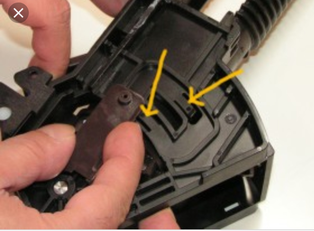

Ich hab vor circa 2 Monaten mein Jura Impressa s9 Avangard ,die Brüheinheit revidiert. Hab die roten Dichtungen verwendet.
Seitdem läuft die es nicht mehr richtig. Ein großer Kaffee geht,aber ein zweiten gleich danach ging nicht. Der kaffeesatzbehälter hängt und der gemahlene Kaffee fällt nicht in den Brühzylinder. Der Kaffee liegt auf der Zunge vom Brühzylinder und füllt den Pulver Kaffee Trichter,dann kommt auch die Meldung Bohnen füllen. Obwohl es voll ist.
Ich hab die Brüheinheit schon zweimal danach zerlegt und nach Fehler gesucht. Leider nichts gefunden. Wenn ich am Zahnrad drehe mit der Hand läuft es ohne Probleme.
Ich hab gestern nochmal die Brüheinheit zerlegt,nach Fehler gesucht,neu eingefettet. Nichts gefunden. Manuel läuft es.
Aber im eingebauten Zustand gleiche Problem. Was kann noch defekt sein ,elektrisch vielleicht ?
Bitte um dringend um Hilfe .kann kein löslicher Kaffee mehr trinken.
