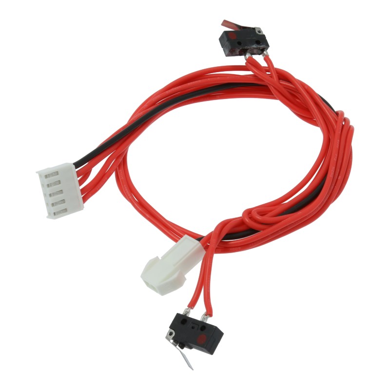

      Du schreibst "beim Sensor Test bleibt immer Door open auf 1 obwohl ich den Schalter betätige".
      Das darf natürlich nicht sein und löst diesen Fehler aus.
      Unabhängig von dem anderen Test würde ich den Schalter probetauschen.
      Den gibts allerdings nur mit Kabelbaum, ist aber nicht teuer. klick
      komtra.de/media/images/org/00616878.JPG
      Ein unbeschriebenes Blatt...
      Dieser Beitrag wurde bereits 1 mal editiert, zuletzt von Katermikesch ()

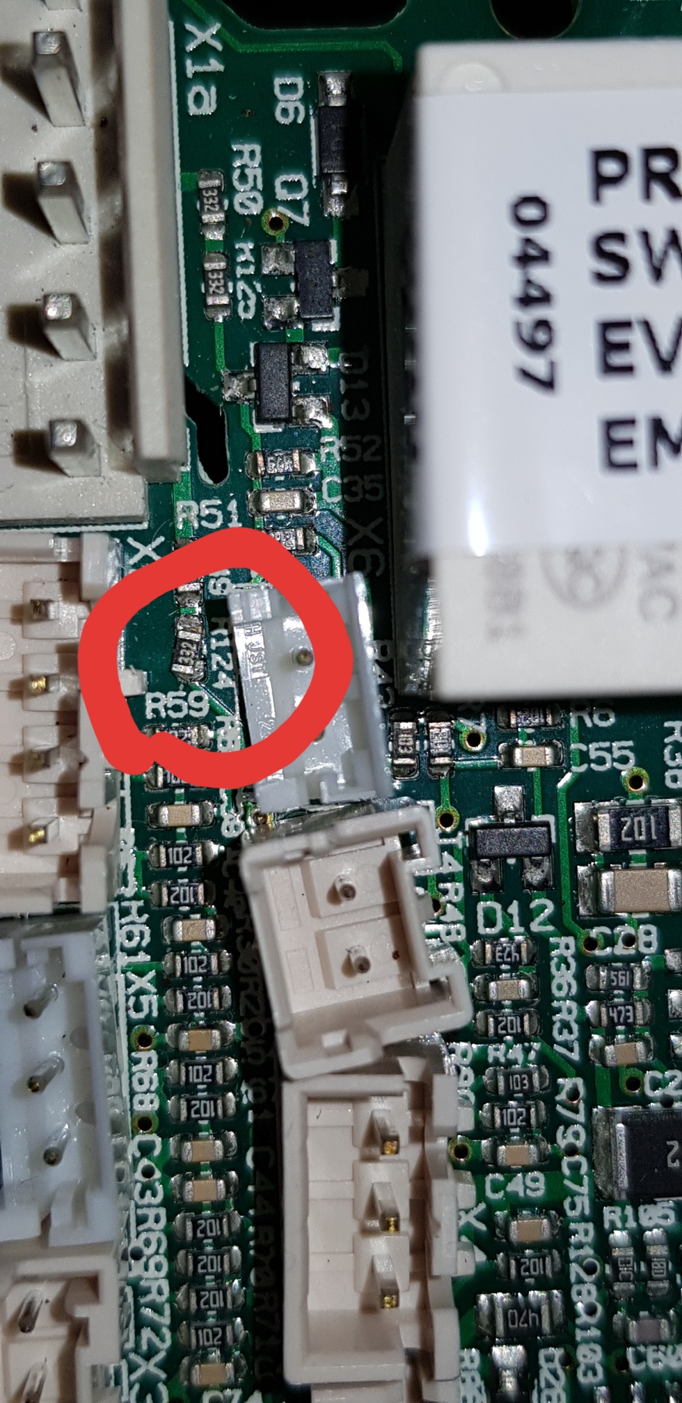

    • Schaltbilder gibt es leider nirgens bei Siemens.
      Bei meiner EQ7 i-Series gibt es keinen Unterschied bei der Fehlermeldung.
      "Brüheinheit einsetzen, Tür schließen" erscheint sobald die Tür aufsteht.
      Sie verschwindet sogar wenn die BG nicht eingesetzt und die Tür zu ist.
      Somit gibt es bei der EQ7 keinen gesonderten Schalter für die Erkennung der BG.
      Falls es bei deiner EQ8 optisch auch nirgens einen Zusatzschalter für die BG gibt, kann es eigentlich nur an der Steuerplatine liegen.
      Ich würde die Platine entnehmen und an der entsprechenden Stelle/Steckbuchse nach Unregelmäßigkeiten oder einer gebrochenen Lötstelle suchen.

    • Guten Morgen,
      habe die Platine mir komplett angeguckt und schon die Lötstellen nach gelötet von dem Schalter.
      Sieht aber alles gut aus.
      Neue Platine ist auch sehr teuer. Hat zufällig jemand eine Leihplatine zum Testen?
      Oder sonst jemand eine andere Idee?

    • Moin,
      Danke für eure Hilfe.
      Habe das Problem gefunden.
      War ein Widerstand auf der Platine. ||
      Hab es festgelötet und nun ist der Fehler weg.
