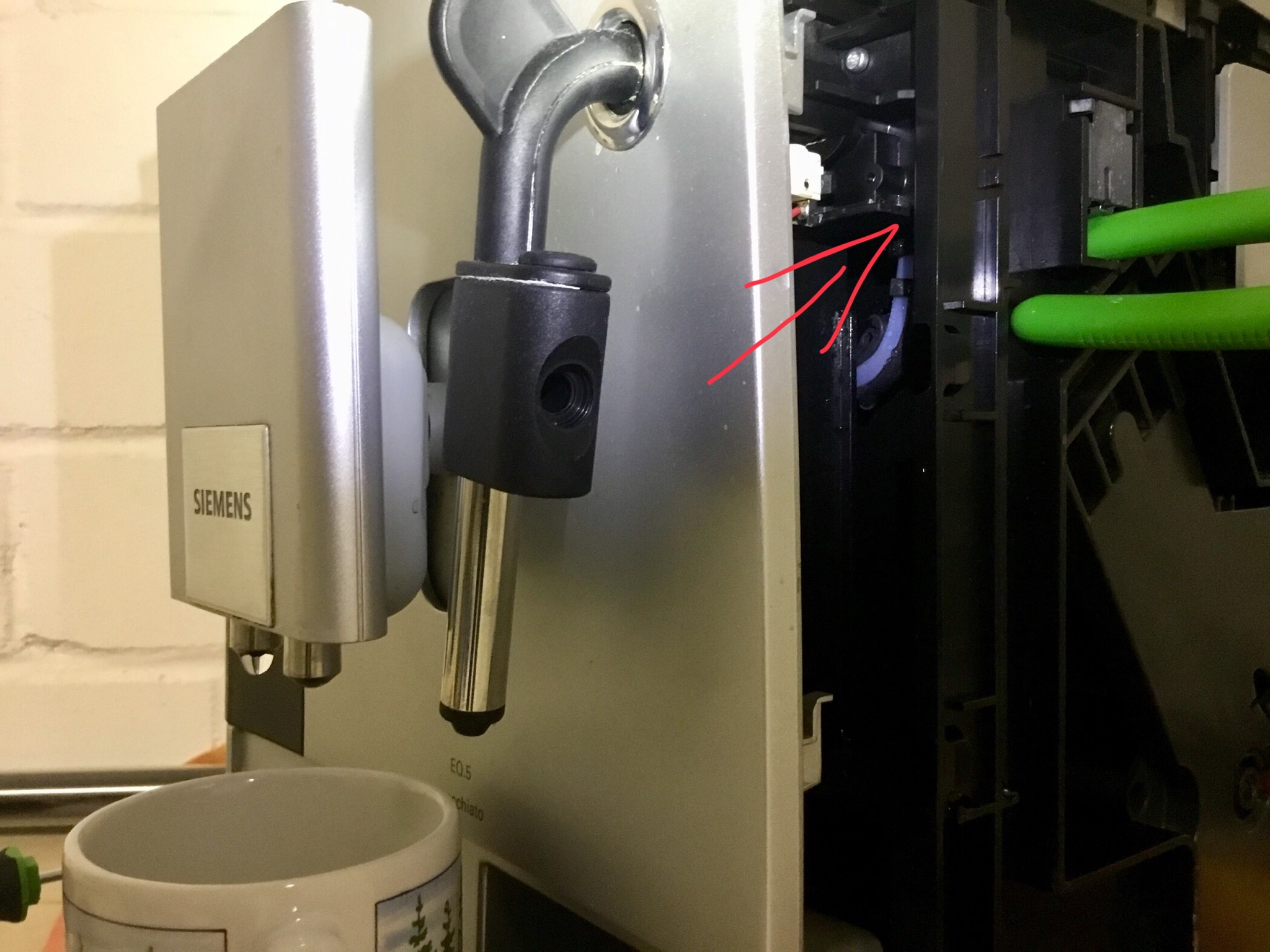

      Siehe Foto, da spritzt es raus. Was auch immer das ist???
      Jemand eine Idee ....

    • Das könnte das Dampfventil sein.
      Ich vermute aber das nur der Dichtring des Teflonschlauchs defekt ist.
      Die Halteklammer herausziehen und Schlauch entnehmen.
      Der Dichtring sitzt meist noch in der Kupplung und muß mit einem spitzen Gegenstand herausgefummelt werden.
      Neuen leicht gefetteten Dichting auf Schlauch stecken und Schlauch mit samt Ring wieder einführen.
      Halteklammer wieder einstecken. Dichtigkeitstest. Fertig.
      Dichtringe gibts warscheinlich nur als Wartungsset im Shop.
      In sehr seltenen Fällen kann es auch ein Haarriss im Dampfventil sein, bei dir eher nicht so wie es aussieht.
      Viel Erfolg.

    • Soooo, war schon kurz davor das Dampfventil und einen neuen Teflonschlauch zu bestellen.
      Habe es denn nochmal zusammengebaut um zu schauen, was es genau ist. Vorher das Dampfventil und die Dichtung gereinigt/gefettet eingesetzt... und Zack... funktioniert!! TROCKEN

      Habe nun nochmal die Maschine heute morgen überprüft. Spritzt wieder raus.
      Leider gibt es diese Dichtung nicht einzeln. Musste somit das ganze Dampfventil neu kaufen .... Naja, aber wenigstens gibt es dann wieder frischen Café.
      Besten Dank für alle Antworten !
