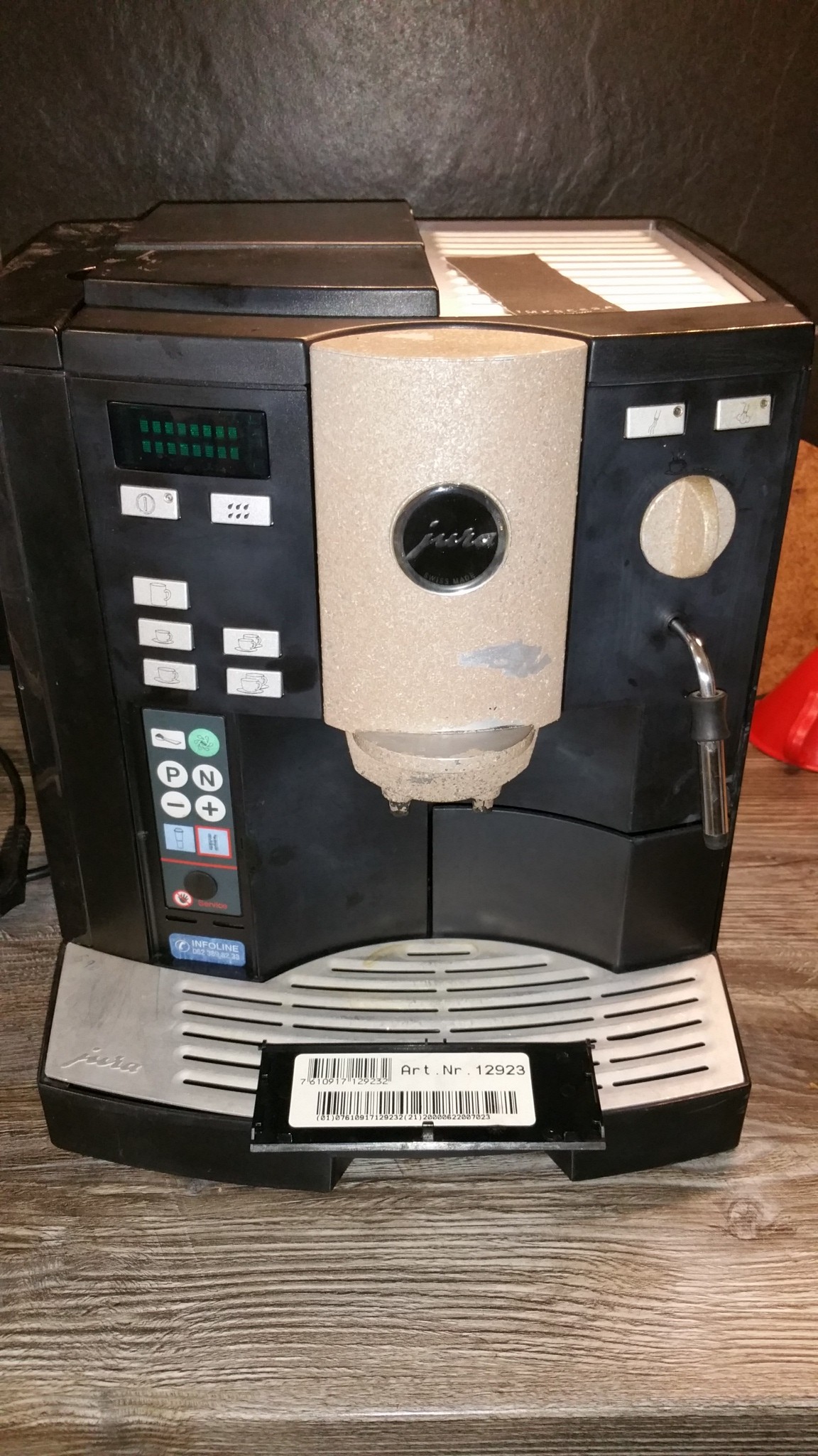

      Hallo Forumgemeinde,
      ich bin neu in der Jurafraktion und direkt am Verzweifeln mit der Modellpalette ?(
      Ich habe ein altes Gerät zum Basteln bekommen und versuche seit gestern rauszufinden was für ein Typ das nun genau ist.
      Kann mir jemand anhand der Fotos sagen was für ein Modell das ist?
      Die Maschine funktioniert soweit, bis auf die scheinbar normalen, sporadischen Fehler 3 und 8.
      Angezeigt werden allerdings unter 10.000 Bezüge, was ich etwas seltsam finde.
      mfG Marcel

      ich tippe mal auf eine Typ 601. Der Vorbesitzer hat scheinbar den Kaffeeauslauf lackiert. Ich kenne ihn nicht so goldig/champagner.
      Schau doch mal von ganz unten an die Maschine. Da müßte sich ein Typenschild versteckt haben.

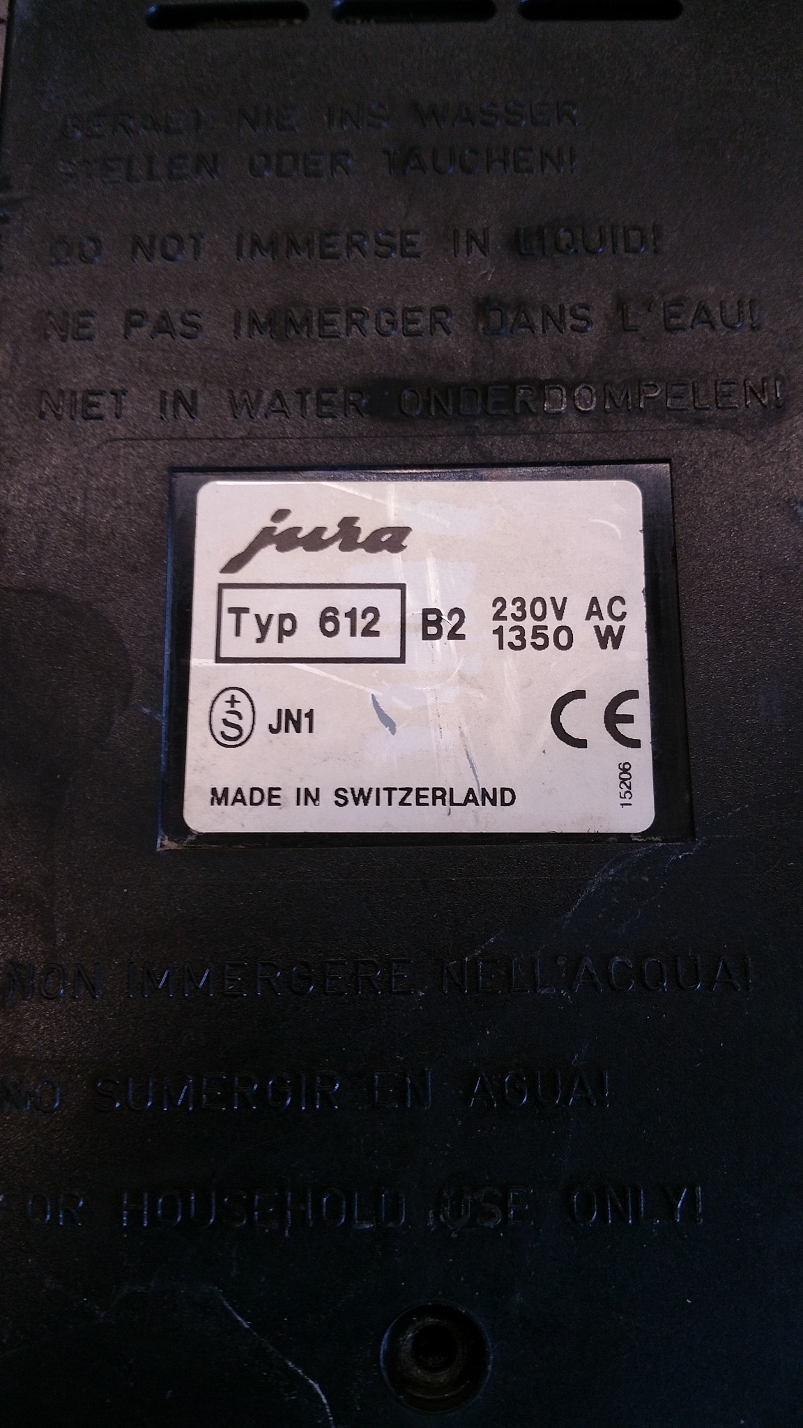

    • Ah sorry! Das Bild habe ich vergessen :/
      Bearbeiten
      den Typ 612 habe ich gesehen. Aber was bedeutet das? Ist das nun Impressa Ultra, eine der ersten S90, oder ganz was anderes?
      Ich hab noch nicht so recht begriffen wie man das genau zuordnen kann.

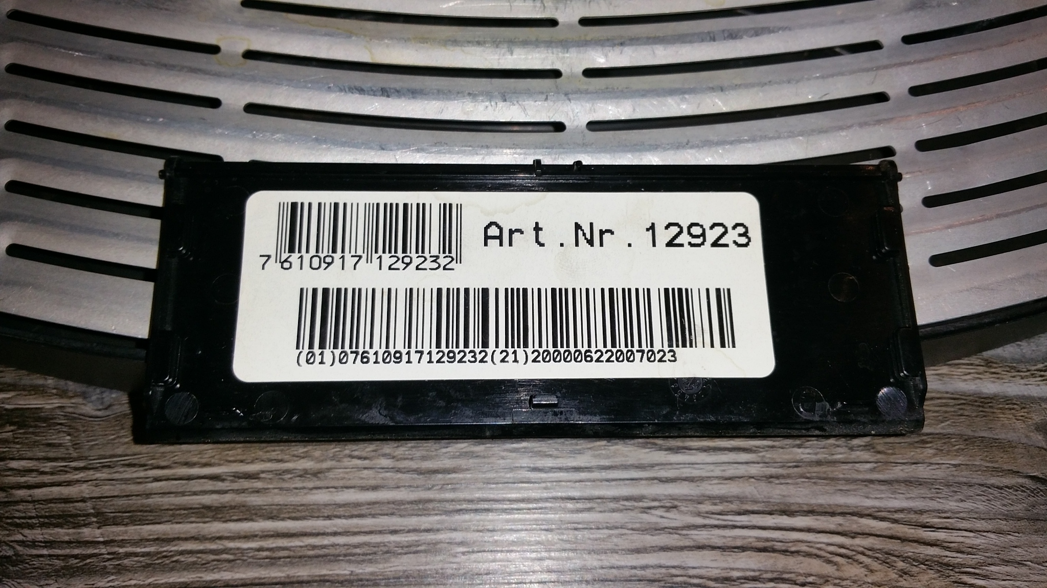

      da passt einiges nicht zusammen.
      12923 wäre S90 (schwarz mit schweizer Stecker) - aber
      die Knöpfe am Dampfprint sind von einer S70.
      Die Tropfbleche sind von einer Impressa 500, die gab
      es aber nie in schwarz und die Impressa Cappuccinatore
      (eine Ultra in schwarz mit Cappu) hatte chromfarbene
      Knöpfe.
      Da das Gerät auch offensichtlich kein Heisswasserrohr
      am Auslauf hat, sollte die Dampfrohrsteuerung auch nicht
      mittels Magnetventil ablaufen, sondern durch Drehen des
      Dampfknopfes.
      Somit wären wir auf jeden Fall eine Stufe tiefer bei den
      Maschinen S70 oder Vorläufern.
      Wenn Das Gerät eine runde Dampfheizung hat ist es eine S70
      Hat das Gerät eine hufeisenförmige Dampfheizung ist es eine
      Ultra oder eine Impressa 500.
      Bei der Ultra kann man im Programmiermenü eine Wasserhärte
      einstellen, bei der 500er nicht - da geht das automatisch mittels
      eines Sensors.
    • Der Tastenfolie auf Bild 1 nach, wäre es eine S70.
      Bei der S70 ist die "5.-Bezugstaste" Kaffee-Spezial
      und der Pulverlöffel hinter der Türe, bei der Ultra/500
      ist das genau umgekehrt. Außerdem hat die Ultra/500
      eine Infrarotschnittstelle für den Servicebetrieb und
      die 70/90er die schwarze Kappe als Steckerabdeckung.
      Da aber an der Maschine gewaltig rumgeschraubt
      wurde, würde ich schauen was für ein Dampferhitzer
      eingebaut ist. Das wäre dann ein weiteres Indiz.
