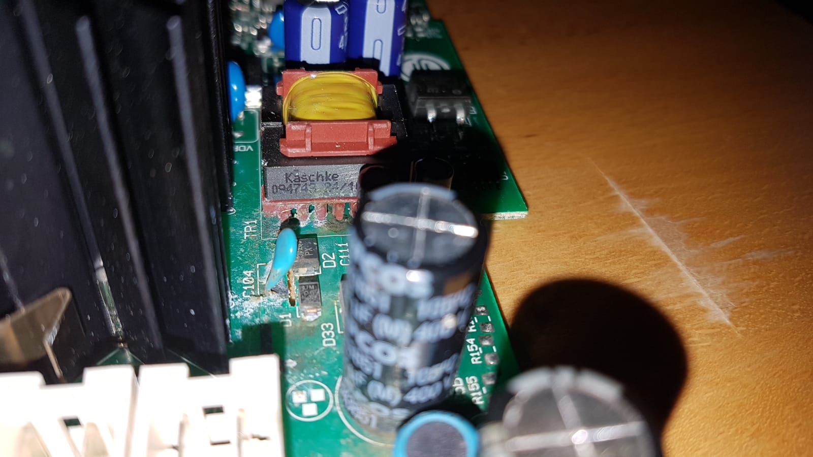

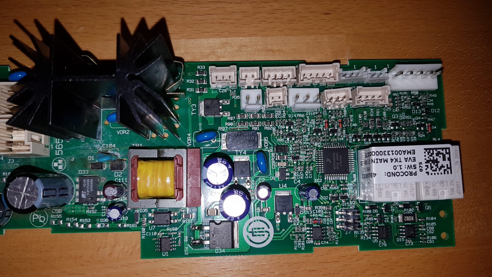

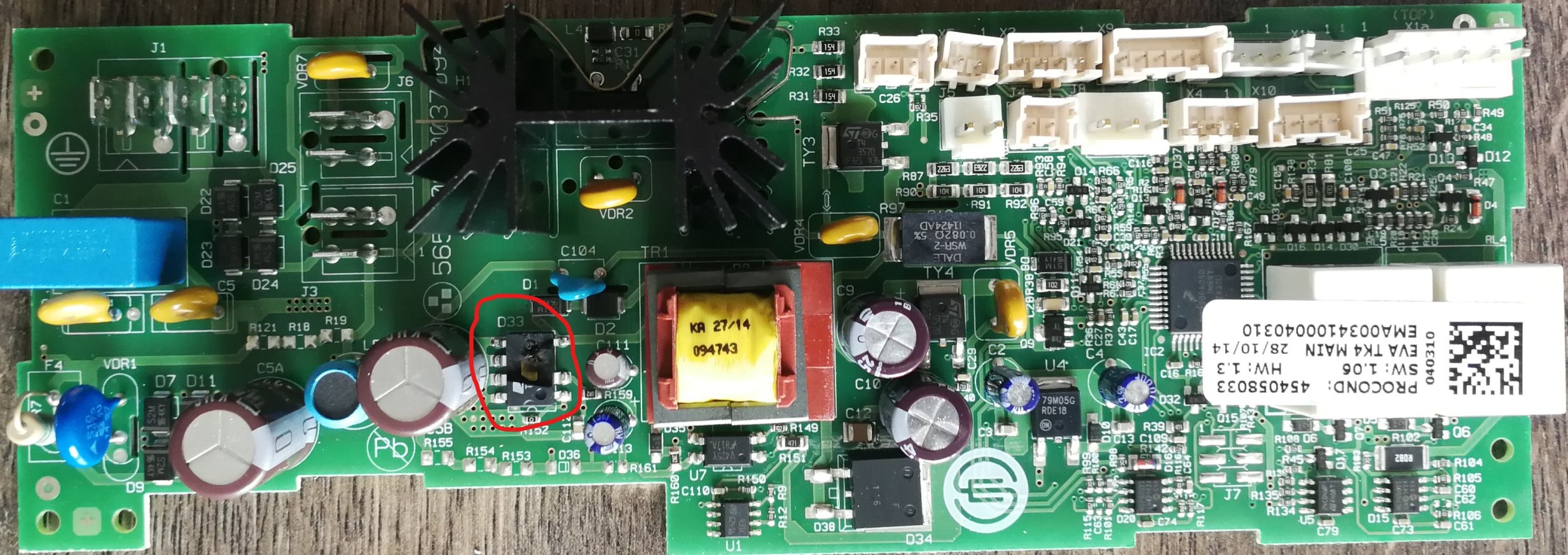

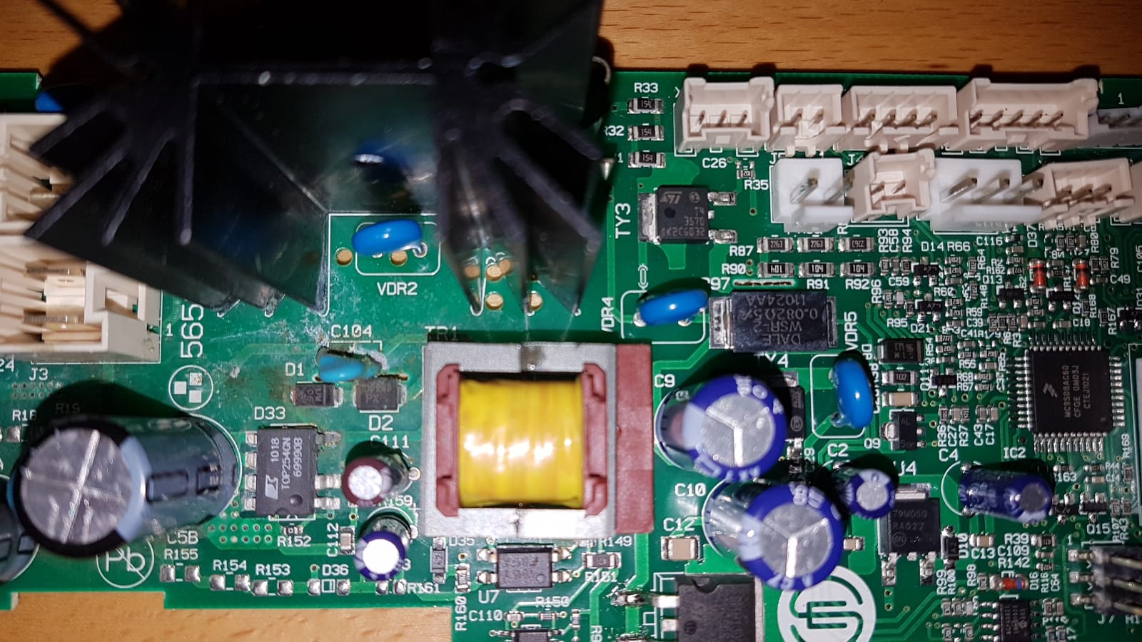

      bei meiner EQ.5 hat sich auf der Steuerungsplatine das Bauteil D33 verabschiedet. Leider so, dass ich die Bezeichnung nicht mehr lesen dann.
      Kann mir jemand ein Foto von seiner Platine schicken, auf der ich die Bezeichnung lesen kann?Alternativ geht natürlich auch eine Bestückungsliste.
      Vielen Dank im Voraus.
      MCM
    • Eigentlich bin ich nicht der "neue" Simens Typ aber es wird ein TOP254GN IC sein, außerdem wird eine oder mehrere Gleichrichter Dioden kaputt sein. Das Rad wird nicht neu entwickelt sein, guck mal hier. Ich habe bei Mouser mal die Sachen mitbetstellt, weil der wohl nicht ganz so geläufig ist. Bei Nivona und Melitta explodiert der Netztei IC auch schonmal. Schreib mir eine Konversation.

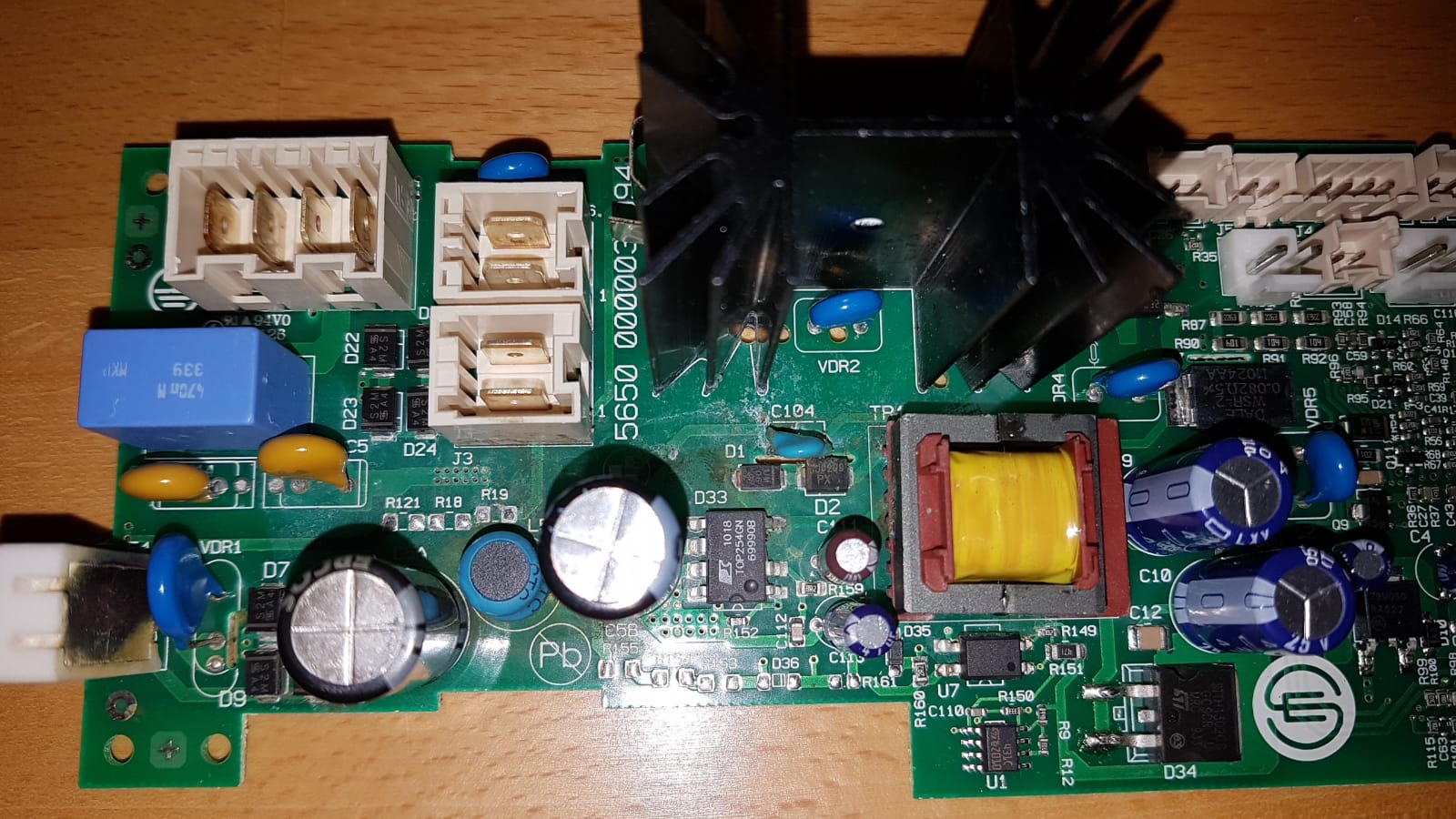

    • Hallo, habe auch eine EQ.5 hier die nicht mehr an geht, Wasser ist über die Platine gelaufen .
      Da die Maschine aber noch gut ausschaut, möchte ich die eigentlich nicht entsorgen. Hat noch Jemand von Euch vielleicht so eine ?
      VDR1 war geplatzt und am TR1 sind die Kontakte nicht mehr so toll, alles oxydiert. Wer weiß was sonst noch hin ist. Von einer anderen Platine (ebenfalls Wasserschaden, andere Stelle) hab ich den VDR1 umgeleitet, keine Änderung.

      Fotos sind wichtig, ansonsten kann man nichts eingrenzen oder vermuten! Wenn ein Varistor durchbrennt, brennt meistens eine Leiterbahn/Sicherung durch. Von den neuen Bosch/Siemens Maschinen bin ich geheilt, die will ich nicht mehr. Hatte eine EQ 5 die ging kurz an und wieder aus, hätte ich mit meinem Wissensstand heute sicher weiter dran rum gesucht, wurde aber schon entsorgt.
      Für geschenkt kann man sich die Plastebomber hinstellen, um Massendefekte zu finden und zu reparieren aber Geld gebe ich für keine mehr aus!
    • Raubritter, spar dir die Zeit an der Platine mit Wasserschaden ohne Schaltzeichnung einen Fehler zu finden.
      Da gebe ich Tobias recht, wenn ein Varistor platzt müssen richtig große Ströme geflossen sein die einen größeren Schaden erzeugen.
      Ähnliche Erfahrungen habe ich mit Waschmaschinensteuerungen gemacht. Fazit war immer: es lohnt nicht, es ist und bleibt Schrott.
      Normal haben Varistoren die Aufgabe Selbstinduktionsspannungen vom Halbleiter fern zu halten und funktionieren danach weiter.
      Wenn du die Maschine retten willst brauchst du eine neue gebrauchte Steuerung.

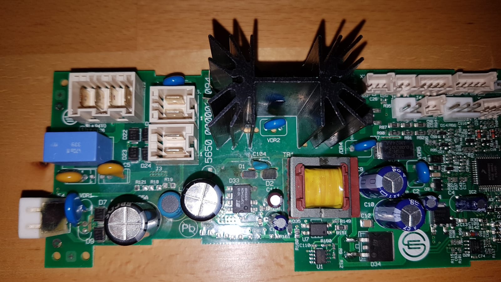

      Bin zwar Elektriker, aber kein Elektroniker. Heißluft Lötkolben ist vorhanden. Klar Schrott ist es bereits, bastel aber ab und zu mal.

    • Wenn das Mahlwerk zu kurz dreht hilft einer der vielen Resets :thumbdown:
      So schlimm sieht die Platine doch gar nicht aus 8) Alleine vom Design her ist es gruselig, es wird keine Sicherung eingelöst sondern ein Widerstand oder Drossel, den gleichen Schrott macht DeLonghi auch! Manche Maschinen zerlege ich und schmeiß die weg, will auch nicht alles hörten. Bin zwar auch 'nur' Elektroniker für Betriebstechnik aber trotzdem kann ich vieles reparieren. An Lötausrustung wurde sich wirklich Profiqualität hingestellt, will damit arbeiten und nicht aufregen, wie schlecht der billige Mist ist.
