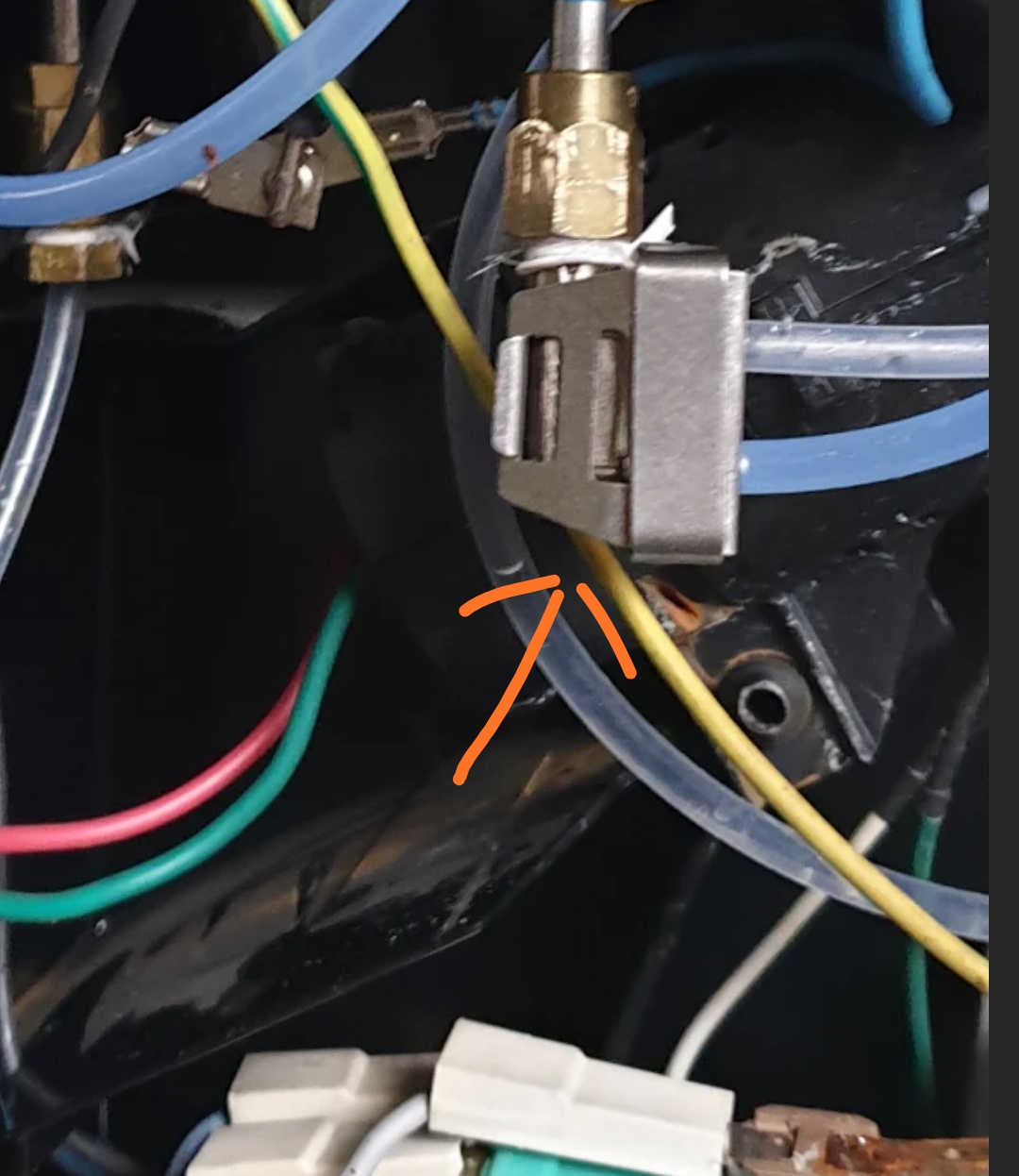

      Habe zum ersten Mal eine C5 gesehen die noch Legris Anschlüsse hat, dazu mal eine Frage:
      Wie werden diese Anschlüsse abgedichtet ? Das eine Druckschlauchdichtung ans Ende der Schläuche kommt ist klar, aber was muss ins innere der Anschlüsse ?
      drive.google.com/file/d/19Nj7-…0juBQH-/view?usp=drivesdk
    • Gut, das du noch einen Link zu einem Bild zugefügt hast!
      Nur nach deiner Textbeschreibung müsstest du eine Heizpatrone aus Aluminium haben, denn nur die käme in Frage, wenn du von Legris sprichst.
      Was du meinst sind Messinganschlüsse. Die gibt es inklusive Anschlussstück am Schlauch so fertig zu kaufen.
      Wurden bei der C5 bereits mit Teflonband abgedichtet, ursprünglich sollen sie aber ohne zusätzliches Dichtmittel abdichten.
      Und nein, an dieser Stelle wird keine Druckschlauchdichtung verwendet. Die werden in der Regel nur da verwendet, wo eine Klammer sitzt. Bei der C5 z.B am anderen Ende des Schlauches, der in den Membranregler geht.
      LG Jönne
    • Genau, da sitzen auch 2 Druckschlauchdichtungen -eine der wenigen Ausnahmen, wo keine Klammer ist.
      Wie du den Verteiler aufgenommst, weißt du?
