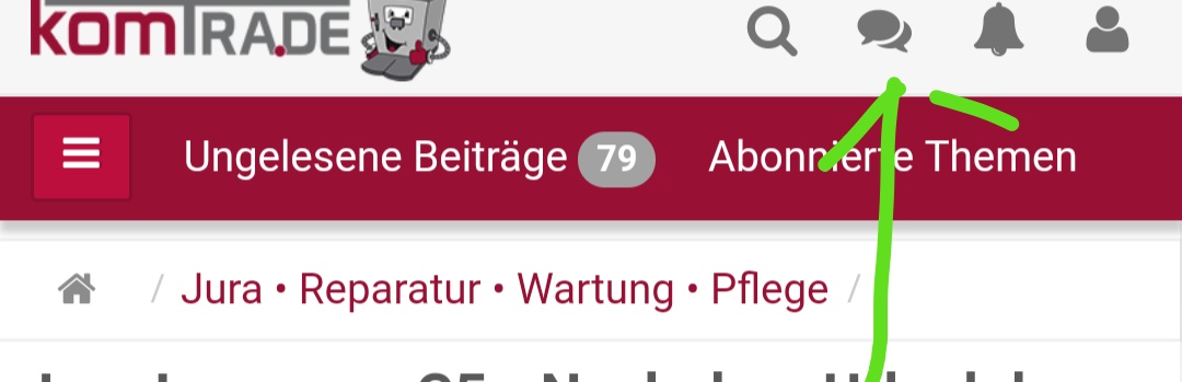

      Ich hätte durchaus Interesse an deiner C5, schreib mir doch eine Konversation.(die beiden Sprechblasen)
