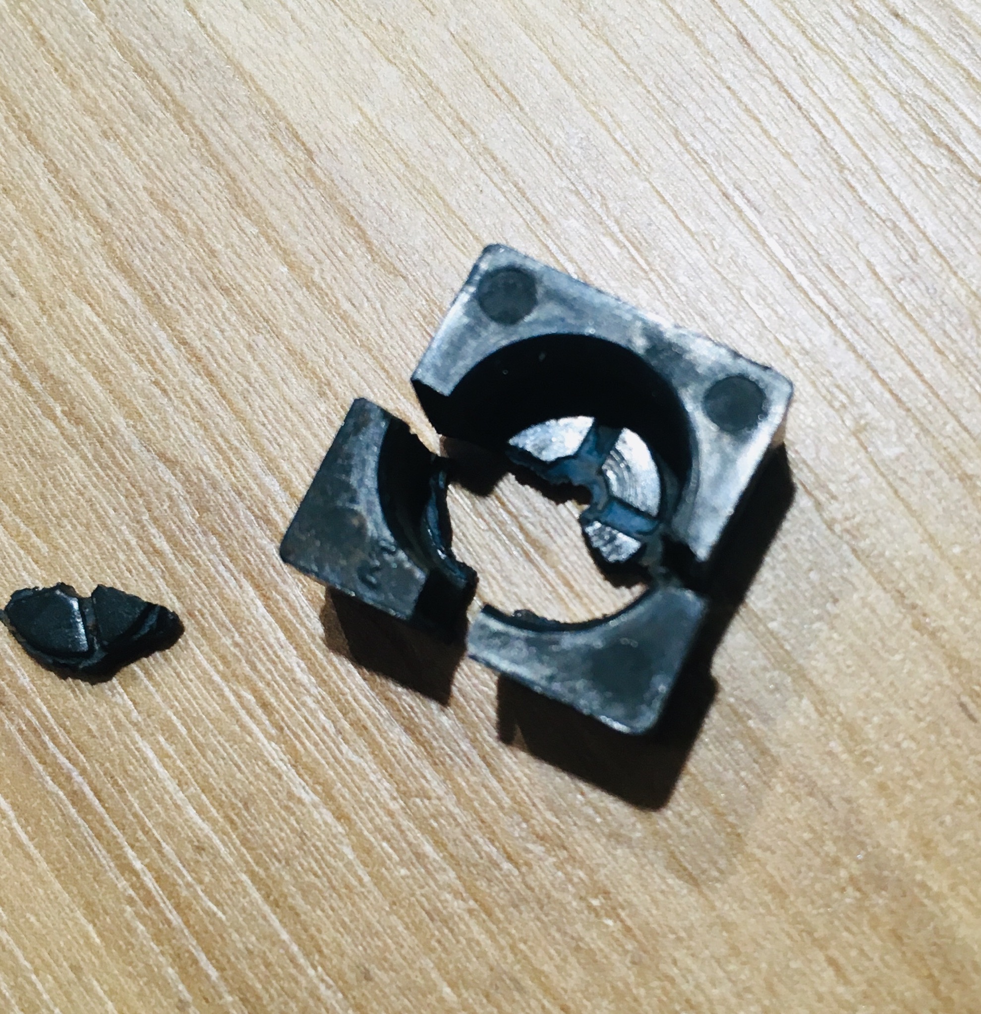

      Meine Maschine hat heute beim Aussschalten einen Knall von sich gegeben und beim späteren Entnehmen der Brühgruppe kam mir ein schwarzes Kunststoffteil entgegengeflogen. Ich habe keine Ahnung, wo es abgebrochen sein könnte oder welchen Zweck es erfüllt.
      Wer kann helfen?
      Reparabel? Lohnenswert?

      Auf jeden Fall ist ein Kulissenstein in der Brüheinheit
      gebrochen. Diesen gibt es nicht einzeln als Ersatzteil,
      so dass Du eine neue Brüheinheit brauchst.
    • Da fehlt noch eine Spiralfeder.
      Die muß noch irgendwo in der Maschine liegen.
      Der Knall ist durch die abgeschossene Spiralfeder entstanden.
      Schau dir die Brühgruppe mal genau an.
      Eine Feder müsste noch sitzen.
      Der Brühkolben ist mit diesen Federn gelagert.
      Keinesfalls weiterbetreiben, der Kolben verkantet.
      Neue Brühgruppe bestellen.
      Edit: als Tüftler kannst du natürlich versuchen dir einen neuen Federteller zu konstruieren.
      Die Gefahr das der andere ebenso durch Materialermüdung bricht ist deswegen aber immer noch da.
      Übrigens, bei mir sind vier Stück von den Tellern in der BG verbaut. Zwei pro Feder.
