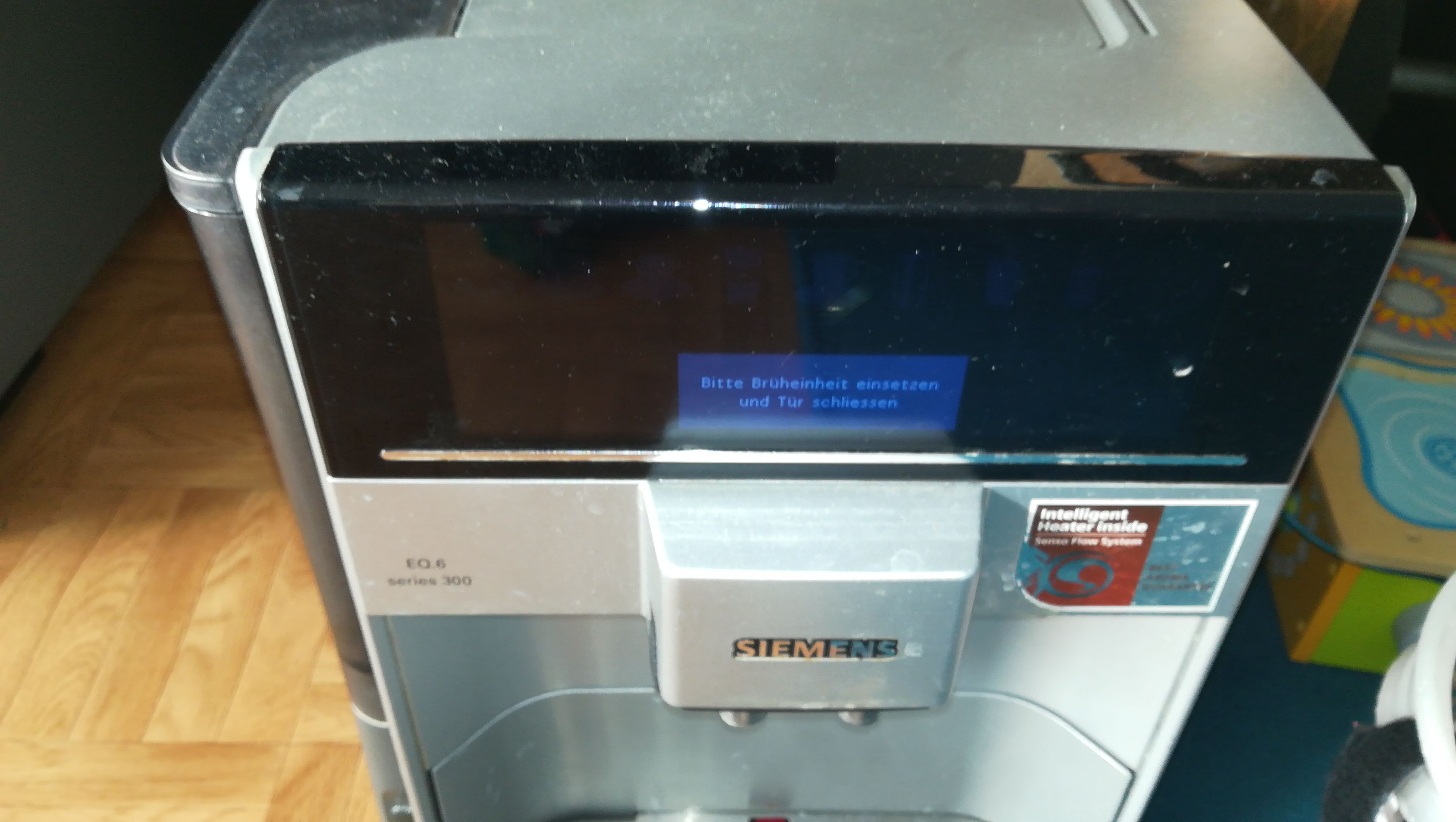

      Seit dem Wochenende zeigt mir die das Display der Kaffeemaschine ständig an "bitte brüheinheit einsetzen und Tür schließen. Jedoch war sie bevor der Fehler eintrat noch normal im Betrieb und die brüheinheit wurde nicht rausgenommen. An der Tür sind auch keine Kunststoffteile abgebrochen. Factory reset brachte auch kein Erfolg.
      Vielleicht hat jemand ne Idee.

    • Hallo Mago und herzlich willkommen im Forum.
      Das einsetzen der Bruhgruppe bzw das schließen der tür wird über Microschalter der Steuerung signalisiert.
      Der Türkontakt wird mit einem Zapfen an der Tür betätigt.
      Ob der Kontakt wirklich schließt kannst du nur mit einem Messgerät messen.
      Ob ein extra Kontakt für die Brühgruppe vorhanden ist kann ich nicht sagen.
      Das Gerät muß in jedem Fall für die Messung geöffnet werden.
      Viel Erfolg.
      Ein unbeschriebenes Blatt...
    • Du kannst auch nochmal kontrollieren ob die Schiebekulisse
      an der Mittelwand der Maschine hinter der Brüheinheit sich
      leicht schieben läßt.
      Manchmal gibt es auch das Problem, dass diese durch
      Verschmutzungen nicht mehr richtig durch die Federn zurück
      gezogen wird. Dann kommt auch die Meldung. Aber das
      passiert eigentlich nur nach einer Entnahme der BG.
      Jedoch: Testen kostet hier nichts...
