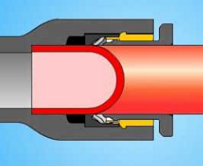

dachte es ist einfacher das ganze Teil zu tauschen, da du geschrieben hast es ist problematisch die Legris wieder dicht zu bekommen...
Nur als unkritische und nett gemeinte Anmerkung: Soo besonders gerade muss es gar nicht sein Die Legris dichten am Aussenumfang ab. Einfach einigermassen gerade abschneiden reicht aus.Joenne Jura-Schraubaer schrieb:
mit einem Cutter ganz gerade abzuschneiden und wieder einzusetzen.
Danceman schrieb:
Durchs abschneiden kann die Dichtung im Legris wieder an einem neuen und richtig rundem Stückchen Schlauch abdichten.
BlackSheep schrieb:
Genau so isses. da aber die Ansichten was noch gerade und was schon schief ist durchaus variieren können
