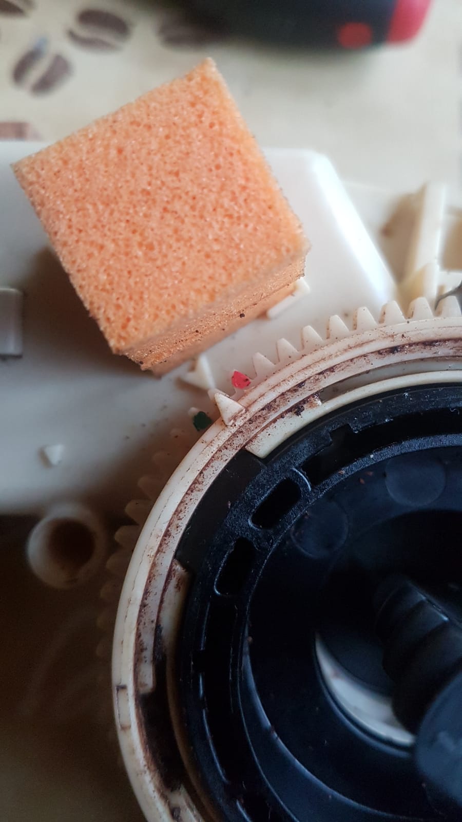

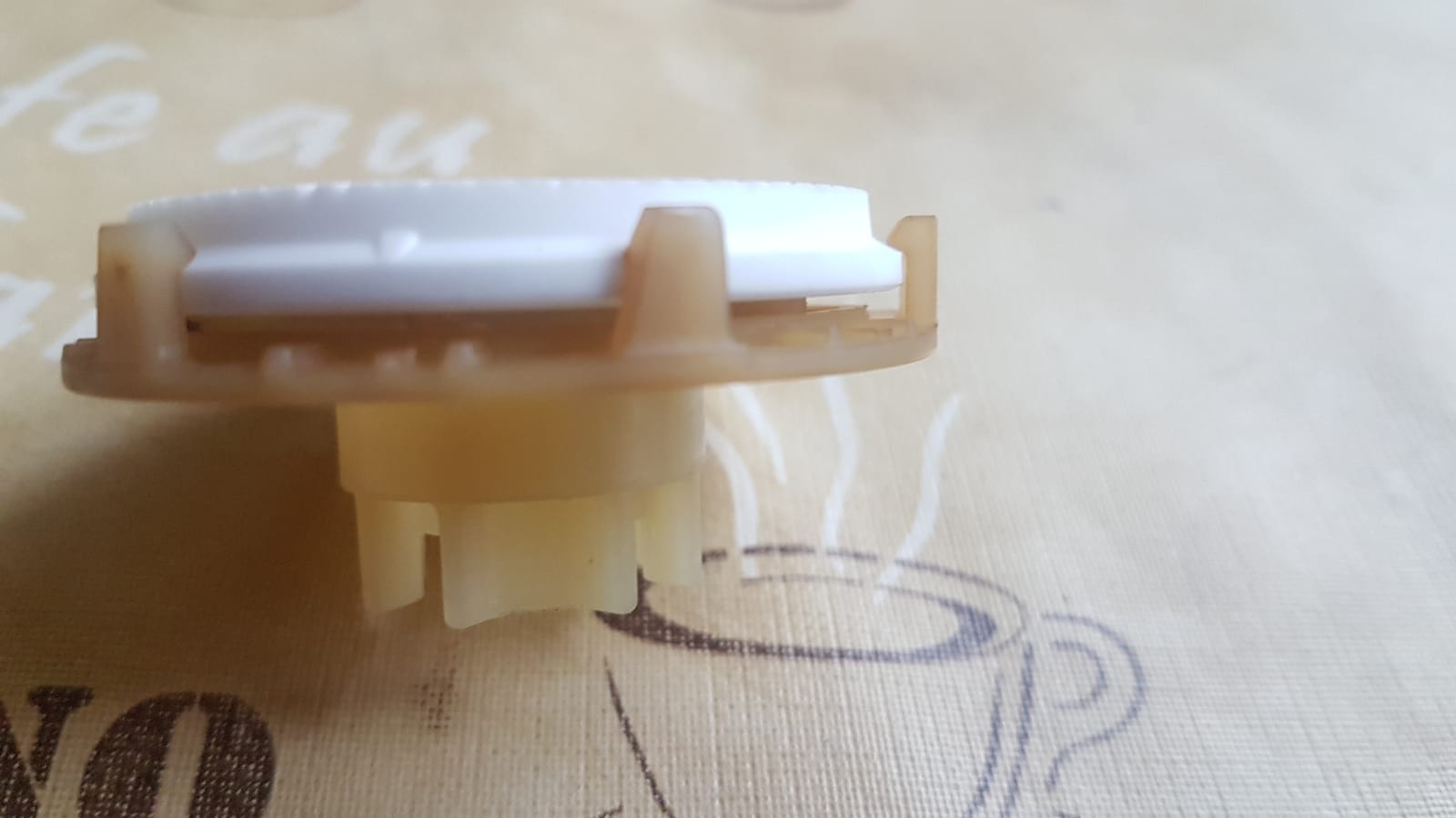

      Hi,
      habe das Mahlwerk zerlegt und gereinigt nun schleifen die Kermikscheiben aufeinander, sobald alles wieder auf Grunstellung (Pfeil auf Pfeil) steht.
      Man kann von Hand (Motor ab) fast nicht drehen.
      Es sitzt alles wieder an Ort und Stelle. Extra noch ein anderes Mahlwerk auf gemacht. Da kann man von Hand drehen, wenn alles auf dem Pfeil steht.
      An was liegt das ?
      Die Federscheibe, unter der unteren Keramikscheibe drückt diese nach oben gegen die Haltenasen.
      Wie viel Mahlgut muss im Testmodus gemahlen werden ?
      6g Kaffeepulver sind vorher raus gekommen.

    • Hallo Raubritter, wenn du die Mahlscheiben wieder richtig arretiert hast soll die gewellte Federscheibe für einen leichte Grunddruck der Mahlscheiben gegeneinander sorgen.
      Ein Anfänger kannst du nicht sein, die bekommen die verbackenen Mahlscheiben erst gar nicht raus weil sie die Befestigunsmechanik mit den Führungsnasen nicht sehen können und deswegen erst gar nicht verstehen.
      Deshalb weiter so.
      Die Markierungen sind grobe Richtmarken aber keinesfalls unbedingt einzuhaltende Einstellungen.
      Ich vermute das dir das Zwischenrad für die Mahlgradeinstellung verrutscht ist und nun das Mahlwerk im Rahmen der knappen Begrenzung nicht locker genug eingestellt werden kann.
      Als Richtwert nehme ich Vollanschlag minus 2-3 Zähne zurück.
      Der Einsteller soll jetzt in Mittelstellung stehen.
      Die Einstellung zu finden ist eine ganz schöne Fummelei mit mehreren Anläufen weil du bei jedem Test eine Probemahlung durchführen mußt bis der Mahlgrad in Mittelstellung perfekt ist.
      Übrigens die Mahlscheiben sind dann richtig in den Halterungen arretiert wenn sie am Anschlag anliegen und trotzdem noch leicht wackelig "arbeiten" können. Sonst liegt ein Montagefehler vor. Keinesfalls dürfen sie mit großem Kraftaufwand reingequetscht werden.
      Tipp: Lass die Mühle doch erst einmal so laufen um das Ergebnis zu sehen welches Kaffeemehl sie in der jetzigen Einstellung produziert.
      Keine Angst die Keramikscheiben sind hart im nehmen und werden im Gegensatz zu Stahlkegeln nicht sofort stumpf. Nun hast du einen Orientierungspunkt für das weitere Vorgehen.
      Viel Erfolg.
