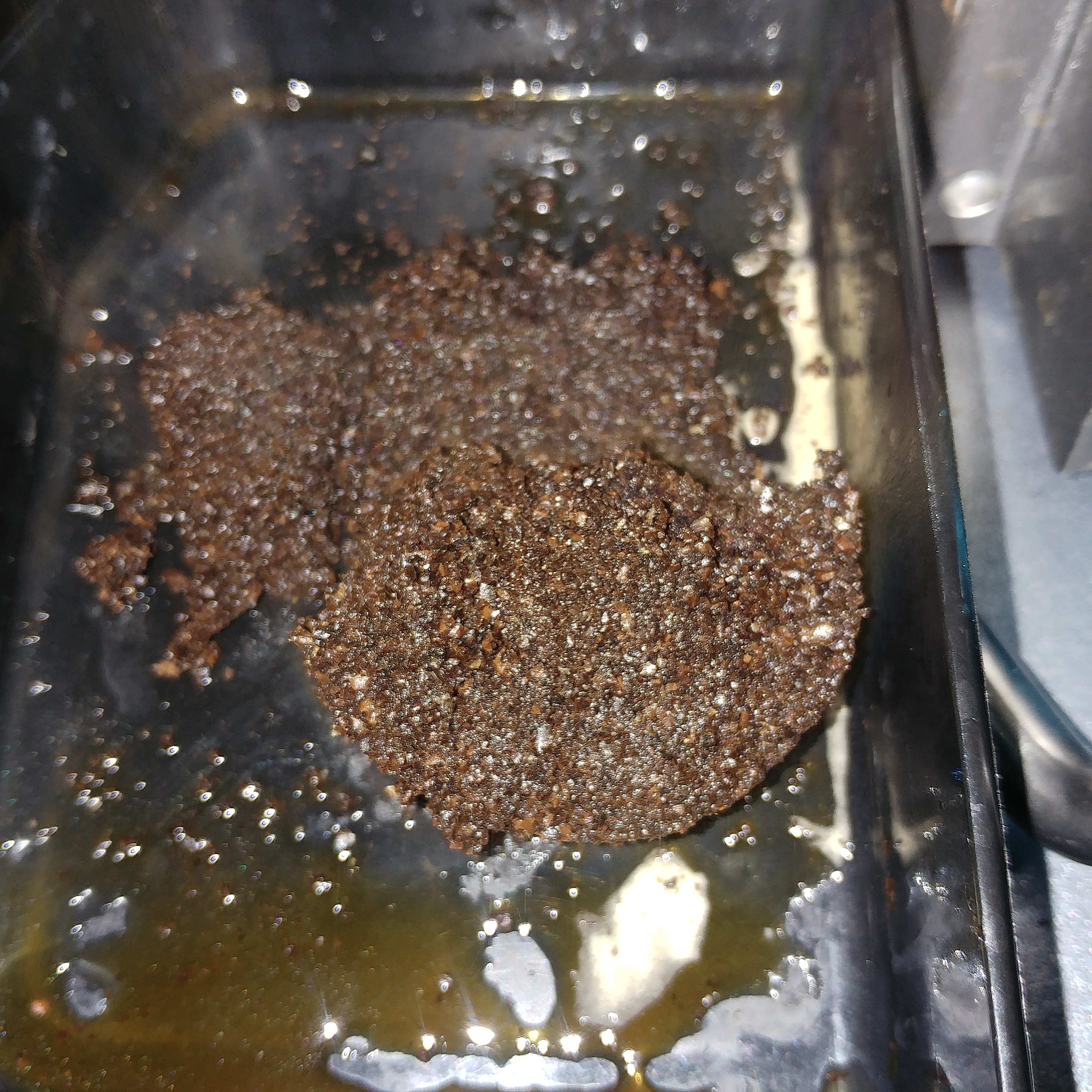

      1 Bild vom sehr nassen Trester nach Bezug.
      Kann das Antriebsproblem auch ursächlich für die anderen Probleme sein da z.B der Kolben nicht ganz hoch fährt und die Kammer nicht richtig schließt?
