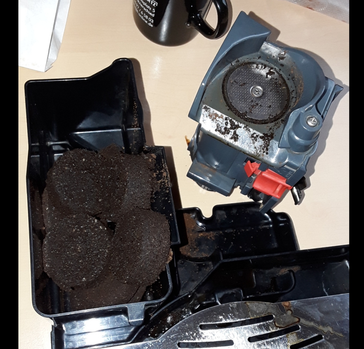

      Seit einiger Zeit sind die Trestertabs nasser als früher und fallen nicht mehr richtig in die Auffangschale.
      Besonders wenn man die Kaffepulver-funktion mit Espressopulver nutzt, findet man auch trockenes,ungenutztes Pulver unten im Innenraum.
      Die Brühgruppe habe ich bereits gereinigt und die Richtungen erneuert.
      Sollte ich auch alle anderen Dichtungen noch tauschen? Welche Anleitungen müsste ich verwenden?
      Danke für Tipps. Fischbach

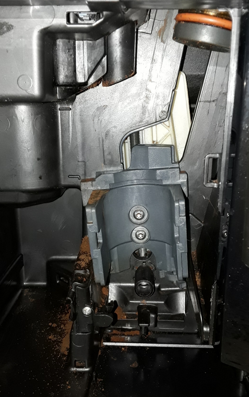

    • Hallo Stefan,
      Danke für die Antwort.
      Hatte erst jetzt Zeit, den Brühvorgang an der offenen Tür zu beobachten. Zuvor führte ich die reguläre Entkalkung durch, da heute die Kontrolllampe blinkte. Dabei hab ich auch mal
      die Entkalkung des oberen Brühkolbens nach der Anleitung auf eurer Homepage gemacht.
      Zum Brühvorgang: mir ist nirgends ein Leck aufgefallen. Das Geräusch der Zubereitung ist mit ziemlich lautem Klacken erfolgt. Ist aber vielleicht normal.
      Mir ist aufgefallen, dass der Stempel der oberen Brühgruppe mit nassem Kaffee behaftet war. Und mir scheint, die Dichtung dieses Stempels, die man als untere sieht, ist locker. Man kann sie mit dem Finger um den Kolben drehen ...

      habe nach vorheriger gründlicher Reinigung des Innenraums vorhin 2 Tassen Espresso mit Pulver gebrüht.
      • Der Tresterstab ist danach leicht mit krümeligem feuchtem Pulver bedeckt.
      • Die Trestertabletten sind relativ feucht.
      • Im Auffanggefäß befindet sich auch ungepresstes, trockenes Kaffeepulver. Ursache vielleicht etwas zu viel Pulver im Meßbecher?
      • Beim Brühen tritt eine langsame Tropfspur hinter dem Ablassstutzen an der Tür aus. Ursache vielleicht, dass der Kaffeestrahl etwas schwach ist und daher nicht völlig im Trichter ankommt?
      Kann es sein, dass die Maschine nicht immer spült, wenn sie eingeschaltet wird? War mir bisher nicht aufgefallen. Kam aber jetzt vor ... vielleicht, weil sie innerhalb kurzer Zeit wiederholt angeschaltet wurde?
      Zu meiner Beobachtung im gestrigen Post, dass sich die Dichtung am oberen Teil der BG drehen lässt: das ist normal,oder? Ich hatte sie beim Reinigen entfernt. Sie ist geschmeidig und elastisch und im Vergleich zu einer neuen nicht verändert.
      Gruß, Fischbach

      Was man im Video sieht bzw auch hört, die Messingmutter vom Antrieb ist verschlissen. Deswegen fehlt es etwas am Anpressdruck, da die BG dann aus der Position gedrückt wird. Entweder kompletter Antrieb oder die Messingmutter wechseln ( <X -Arbeit)

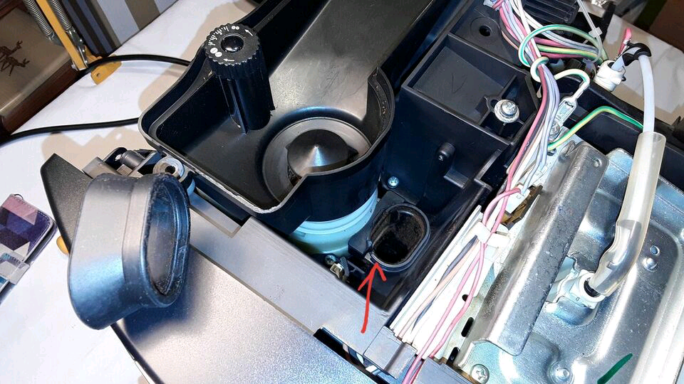

      Gerade beim Zusammenbauen habe ich aber eine zufällige Entdeckung machen müssen:
      Beim Blick von oben: der Trichter fürs Kaffeepulver ist gebrochen! Siehe Foto.
      Der darüber liegende Gummitrichter lag leicht verschoben im Gerät. Als ich ihn heraus nahm, sah ich die Bescherung.
      Frage 1: kann das eine Ursache für meine Anfangsfrage sein, was das verstreute Pulver im Gerät betrifft?
      Frage 2: kann man ihn austauschen?
