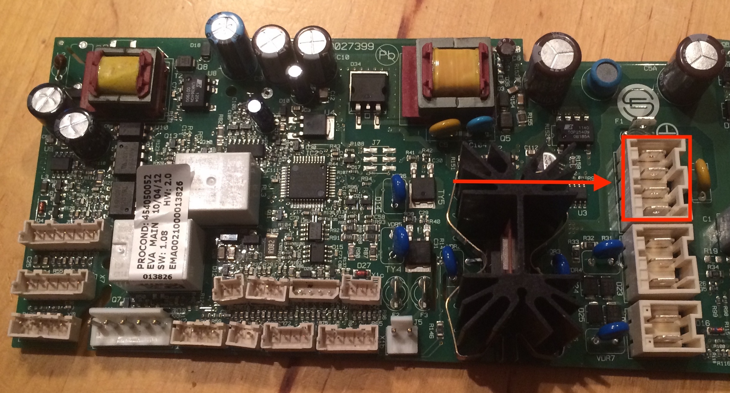

      Guten Tag,
      meine Kaffeemaschine lässt sich nicht mehr einschalten. Wenn der Netzschalter gedrückt wird bleibt alles dunkel und man hört auch nichts.
      Der Netzschalter funktioniert jedoch einwandfrei und auf der Platine kommen auch 230V an.
      Auf der Platine sind keine offensichtlichen Schäden wie aufgeblähte Kondensatoren oder schwarze Flecken zu entdecken.
      Klingt das trotzdem nach einer defekten Platine?
      Vielen Dank für eure Hilfe!
      Gruß Michael

      Hallo Juschi,
      vielen Dank für deine Antwort!
      mit den beiden Flachsteckern meinst du die Stecker, die aus dem Schalter rauskommen, oder? Der eine von denen geht zur Steckdose und der zweite auf die Platine.
      Ich habe den Widerstand zwischen den Steckern gemessen.
      Beim Gedrückt-halten ist ein Kurzschluss zwischen den Steckern. Und nach dem Drücken abwechselnd Kurzschluss und unendlicher Widerstand. Der Schalter scheint also zu funktionieren, oder?
      Michael
    • Zuminest müsste die Maschine angehen, solange du den schalter gedrückt hältst.
      Manchmal ist die Spule (oberer Flachstecker) kaputt, die den Arbeitskreis (beide mittleren) auf Durchgang hält.
      Getriggert wird das ganze über den untersten kleinen Doppelstecker.
      Wenn man die beiden mittleren Stecker kurzschließt, solte die Maschine auch starten.
      Ich weiß leider nicht genau, was du meinst.
      Meinst du die Flachstecker, die ich hier in rot markiert habe? Das ist ja die Verbindung zum Netzstecker. Oder welche meinst du?

    • Hallo Katermischek. Vielen Dank für deine Antwort.
      Katermikesch schrieb:
      Es ist jedenfalls nur ein Impulsschalter ohne Rastfunktion.
      Ich vermute das er nur einen Start und Stopimpuls abgibt den die Steuerung erkennt und dann intern ein und ausschaltet.
      Ich habe den Schalter überprüft. Es scheint ein stinknormaler Schalter zu sein, der schließt oder öffnet. Da wird soweit ich erkennen kann kein Impuls abgegeben. Trotzdem vielen Dank für deine Hilfe.
      Ich habe eine neue Platine bestellt und eingebaut. Jetzt funktioniert wieder alles. An der kaputten Platine habe ich ein paar Kondensatoren und Widerstände getestet. Dort konnte ich keinen Fehler finden. Vielleicht war einer von den Mikrocontrollern kaputt.
      Jedenfalls läuft jetzt wieder alles.
      Vielen Dank an euch alle für eure Hilfe!
