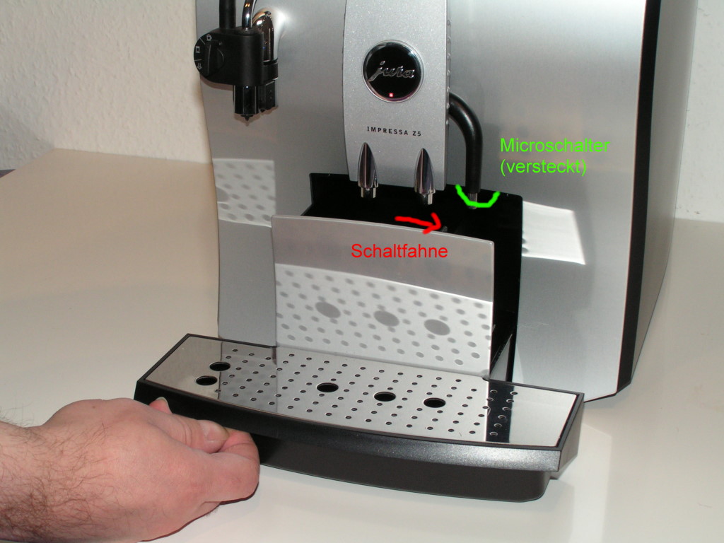

      Tresterschale und deren Meldungen hat nichts mit der Auffangschale zu tun.
      Die Abfrage der Tresterschale wird mittels einen Microschalters umgesetzt.
      Dieser befindet sich hier:
