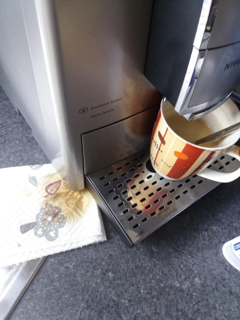

      Hallo Problem mit Kaffeevollautomat, wasserverlust. Mein Automat verliert Wasser bzw. Kaffee siehe Bild
      Das Verbindungsstück zum KeramikVentil ist nicht ganz dicht trotz neuem O-Ring, was kann ich da tun?
      Kann das Wasser von der undichtigkeit kommen?
      • Danke für Eure Hilfe.
      wenn es am Keramikventil tropft, ist leider in 95% der
      Fälle weder die Dichtung, noch ein Riss im Winkelstück
      die Ursache, sondern ein Riss in der schwarzen Kappe
      des KVs - das bedeutet jedoch, dass dieses komplett
      ersetzt werden muss.
      Kontrolliere den Bereich mal genau!
