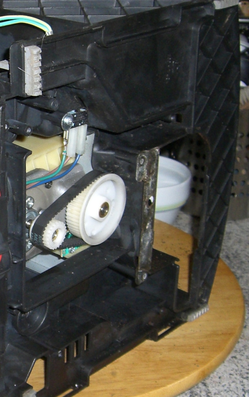

      Der Mikroschalter für die Kontrolle der Tropfschale war defekt, ausgebaut und neuen bestellt. Bis dieser bei mir eintraf hatte ich die Anschlussbelegung der Kabel vergessen. (Ja, hätte man notieren oder aufschreiben sollen. Die Kabel haben folgende Farben: Grün, blau und braun.
    • 1 Grün
      2 Blau
      3 Braun
    • Da es nur ein Wechselschalter ist, kannst du durch falsches anklemmen nix kaputt machen. Das gibt es nur geht oder geht nicht.
      Erzähl mal, wann die Störung genau kommt. Fährt die Brühgruppe noch ihre Initialisierungsfahrt am Anfang?
