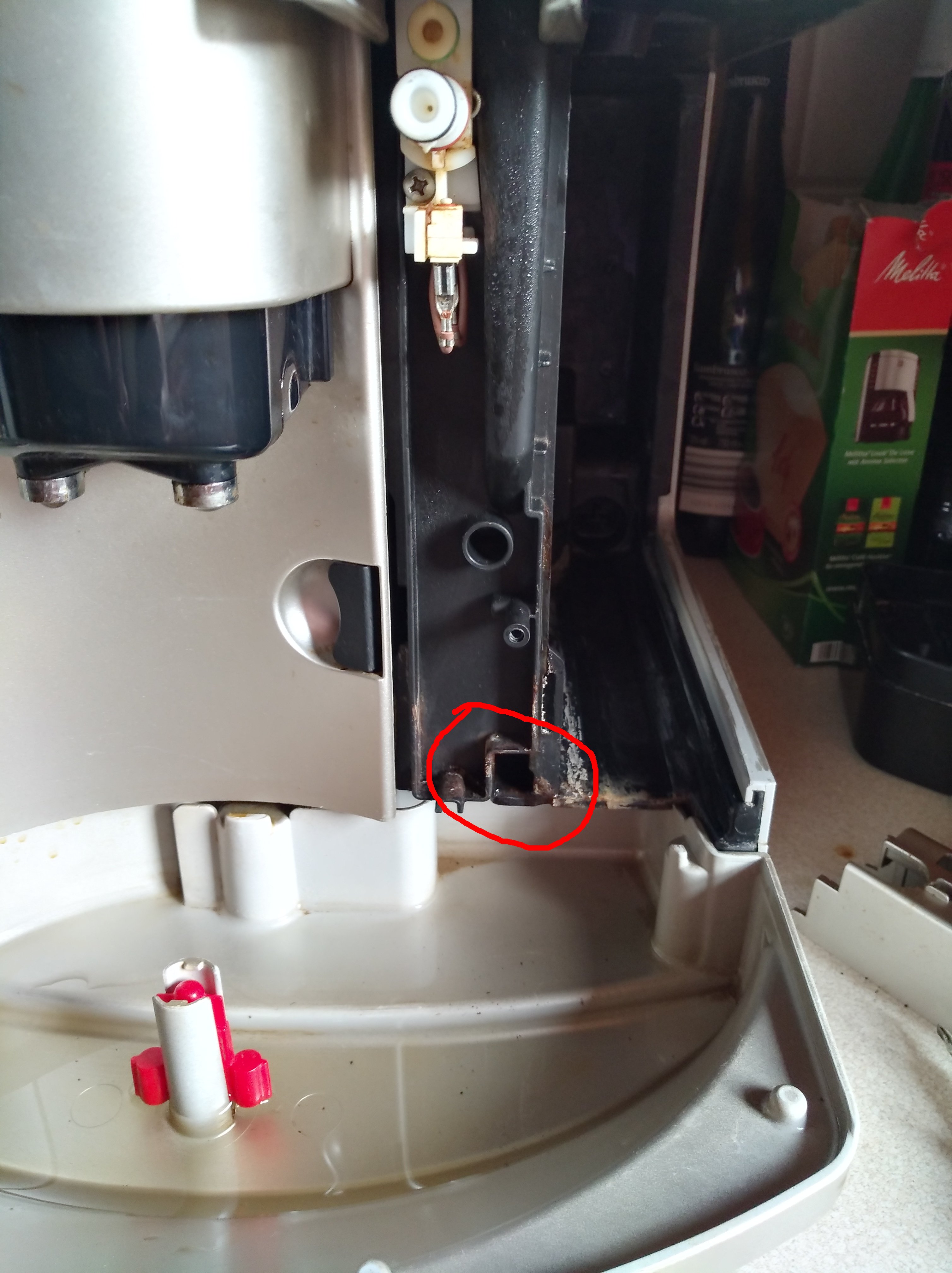

      Hallo, habe seit geraumer Zeit das Problem, dass sich Wasser unter meiner Maschine ansammelt. Habe daher mal Gummi am Wassertank ausgetauscht (kein Erfolg) und Brüheinheit revidiert (hat auch nichts gebracht). Hat Jemand eine Idee woher das Wasser kommen könnte? Ich aknn von außen nichts erkennen, wo es herkommt... Gruß
      :D ich noch weniger. Also Maschine aufmachen (6 Schrauben)
    • Betreibe sie mal offen, da muss was zu sehen sein.
    • Während dem Spülen und dem Kaffeebezug?
    • Wenn du von hinten in die Maschine schaust, siehst du 2 dicke durchsichtige Schläuche, die vom Magnetventil und von der Pumpe kommen. Trenn die mal am Y-Verteiler auf und schau ob das Wasser durch einen dieser Schläuche kommt.
