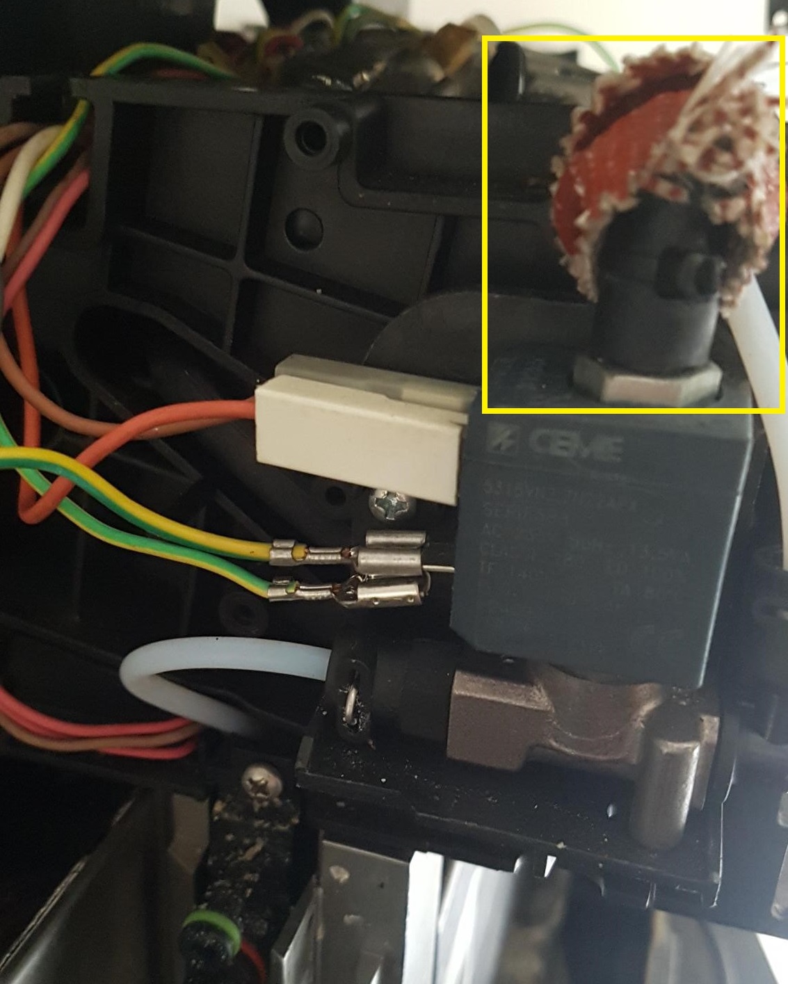

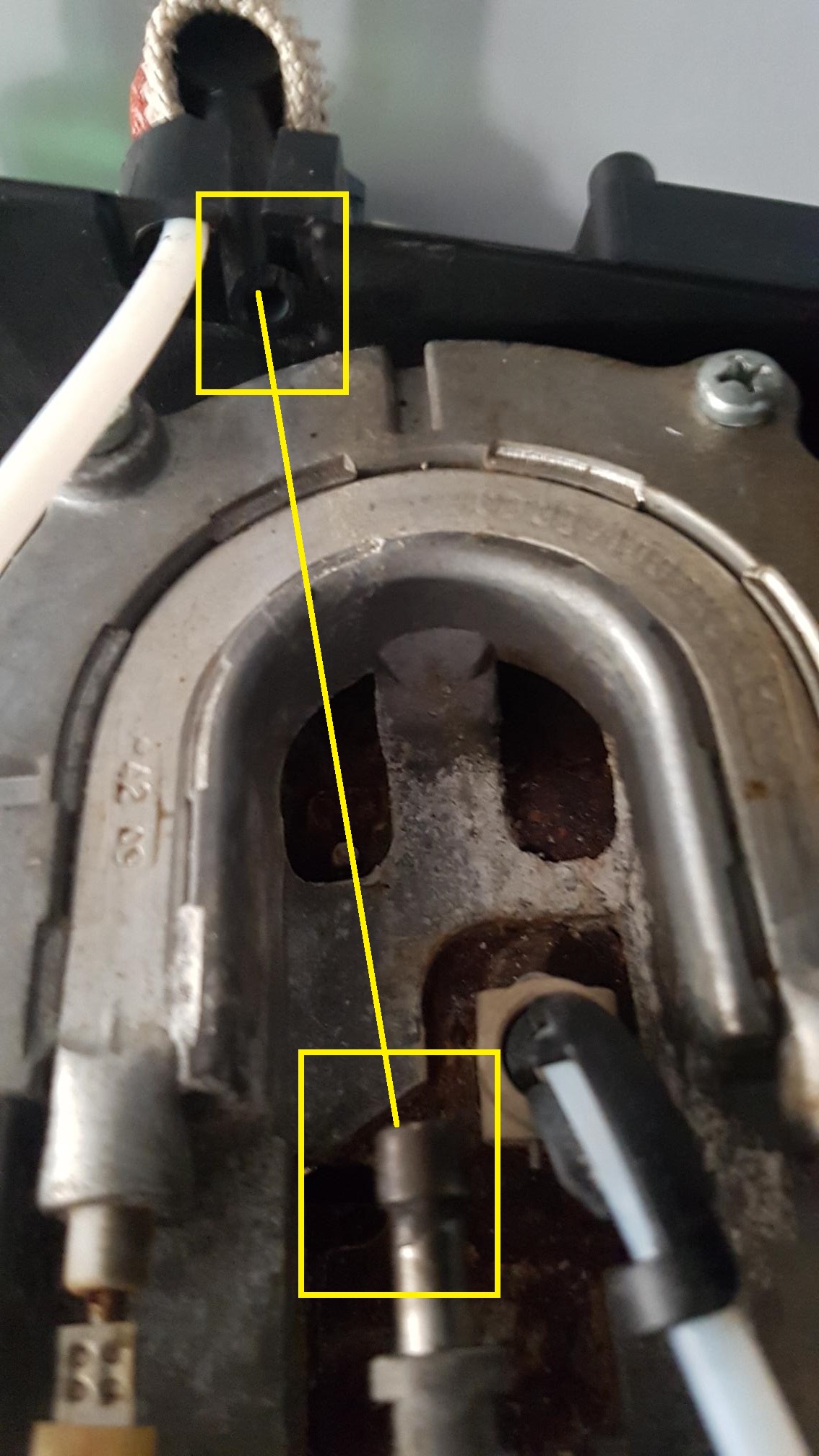

    • Hallo Stefan,
      also so wie ich das verstehe sind ja 2 Möglichkeiten gegeben.
      1. Heißwasserauslass über dünne Hochdruckleitung
      2. Milchaufschäumer über "Wasserdampf" über den im Bild gelb markierten Weg (welcher mit einem schwarzen Schlauch verbunden war)
      So wie ich die Technik interpretiere, wird das dann wohl über das Magnetventil (wenn es denn eines ist) gesteuert.
      Oder liege ich hier total falsch?

    • Heisswasser und Dampf geht über die gleichen Leitungen, nur daß der Thermoblock (der runde un der schwarzen Kunststoffverkleidung) unterschiedlich hoch geheizt wird. Die Schwarze Leitung kommt vom oberen Überdruckanschluß am Magnetventil. Damit wird nach Heisswasser/Dampfbezug die dünnen Hochdruckleitung entlastet. Als Ersatz solltest du diesen hier nehmen können: komtra.de/delonghi-ersatzteile…-kaffeevollautomaten.html
