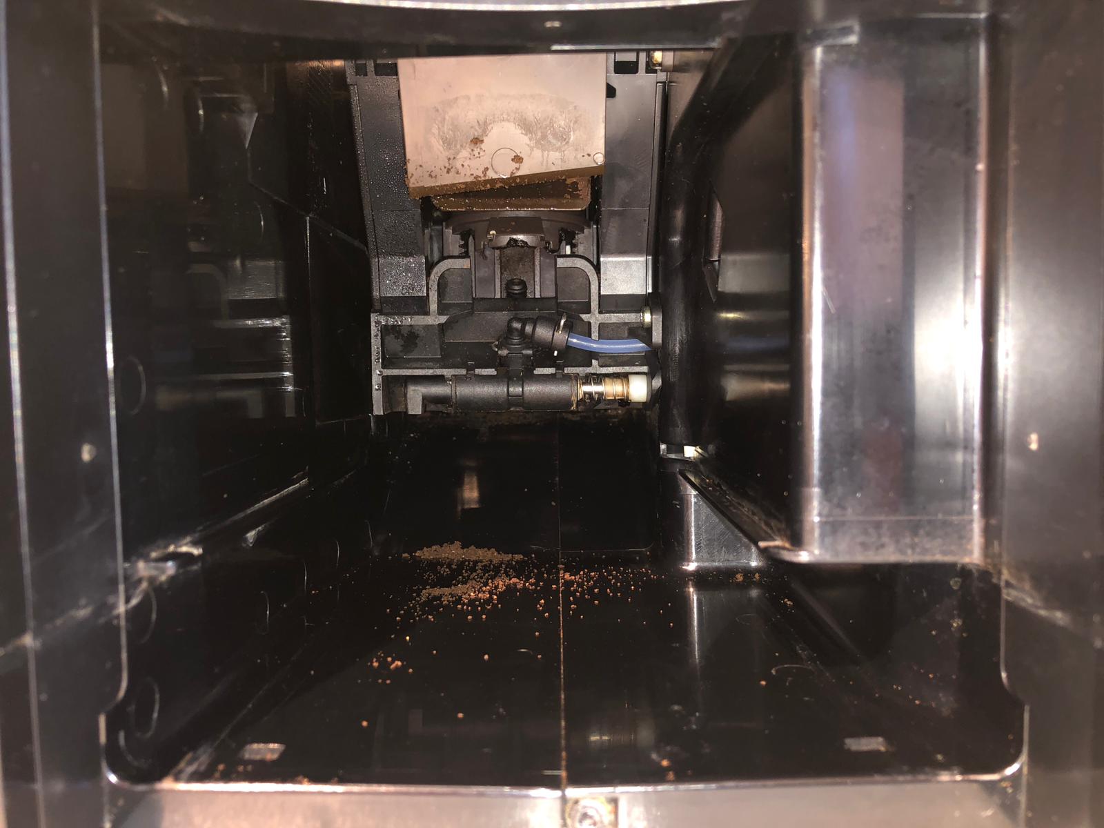

      Unsere Impressa C70 läuft eigentlich einwandfrei, jedoch habe ich die Befürchtung, dass sich dieser Zustand in Kürze ändern wird, da das Gerät bedrohliche Geräusche von sich gibt. Es klingt geradezu so, als ob man nur noch darauf warten muss, welches Teil der Belastung zuerst erliegt.
      Ich habe mal ein Video hochgeladen, vielleicht hört Ihr Euch das mal an.
      Vor 3-4 Wochen habe ich die Maschine mithilfe der echt sensationellen Komtra-Videos völlig zerlegt und gereinigt, danach war das Geräusch (leider nur) für wenige Tage verschwunden. (Ich habe nichts ausgetaucht oder erneuert, lediglich eine gründliche Reinigung durchgeführt!)

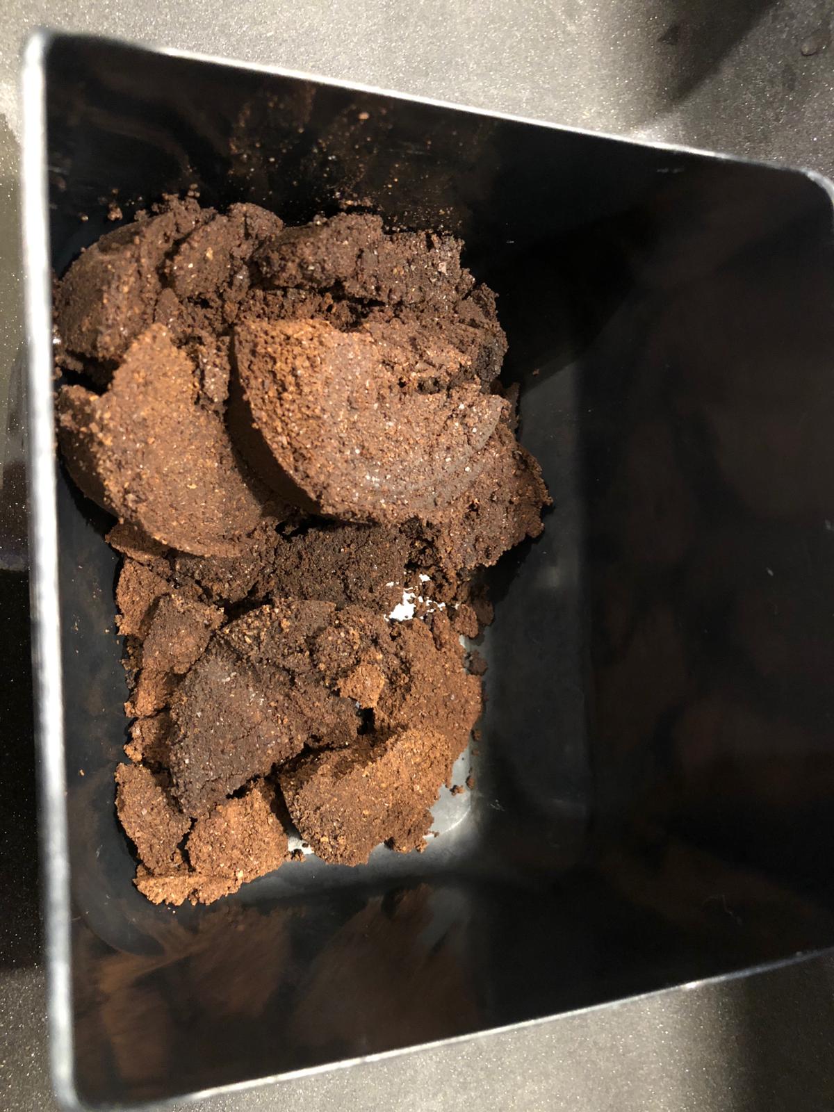

      Im Tresterbehälter sieht alles recht gut aus, kein Wasser, das dort nicht hineingehört und die Kaffee-Tabs oder wie auch immer man die runden Klumpen nennt, sind recht knackig.

    • Der Magnet öffnet am Ende das Drainageventil damit Druck und Restwasser entweichen kann. Deswegen hörst du das brummen nicht während des Bezugs.
      Das Brummen selbst hört sich nicht bedrohlich an.
      Das "Knacken" dabei dürfte von nicht gefetteten Dichtringen des Brühkolbens kommen. Wenn das Ventil geöffnet ist drückt der Motor das Restwasser aus dem Kaffeepulver. So entstehen die festen "Tresterpuks". Es hört sich so an als ob dabei der Brühkolben immer wieder schrittweise weiter ruckt. Daher das knackende Geräusch. Dabei dürfte zwar nichts kaputt gehen, aber ich würde vorsichtshalber die Brühgruppe und das Drainageventil komplett revidieren! Das heisst zerlegen und sämtliche Dichtungen und O-Ringe erneuern. Fetten dann aber nur an den Stellen die in den Anleitungen genannt werde!

      Von dem neuen Mahlwerk hätte ich mir etwas mehr Aroma versprochen und die "Tresterpuks" sind etwas matschig, aber ansonsten bin ich sehr zufrieden.

      Auch die Puks werden nun wieder ihrem Namen gerecht und die Körnung des Mahlguts erinnert nun wieder an Kaffeepulver, nicht an Rindenmulch.
