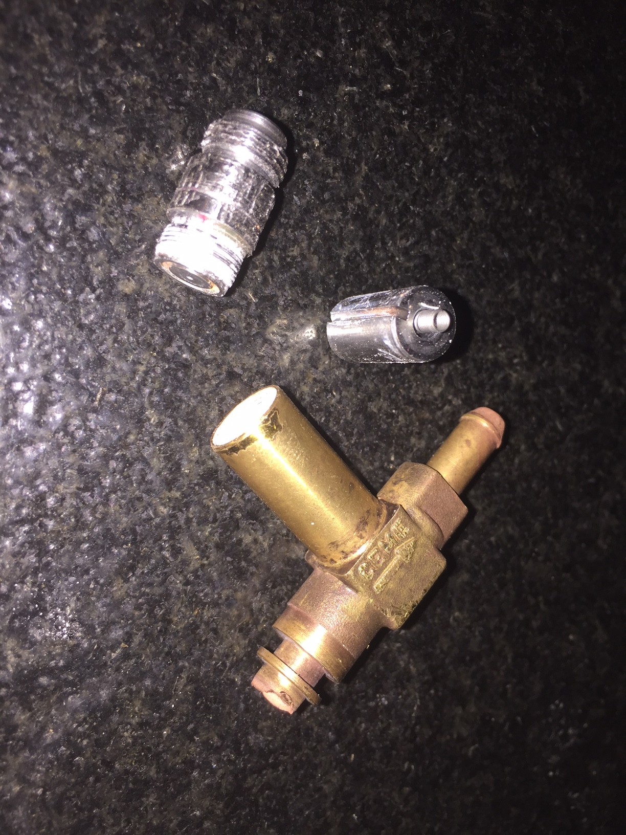

      meine schöne Surpresso S65 liefert keinen Kaffee, da das gesamte Wasser unten links am weißen Abdampfer austritt.
      Habe bereits das Magnetventil als möglichen Fehler ermittelt und ausgebaut.
      Hier im Forum wurde auch beschrieben, dass man das Ventil öffnen und warten kann.
      Folgende Info wäre spitze:
      1. Wie öffnet man das T-Stück?
      2. Wie sollte das 230-V-Ventil funktionieren? Stromlos geschlossen?
      Danke vorab.

      zu 1. Kommt auf das verbaute Ventil an.
      Wahrscheinlich, ist der Grundkörper aus Messing und die
      Kappe mit dem Gewinde für die Magnetspule aus Edelstahl.
      Diese hat ein Feingewinde und ist damit in das Messing
      eingeschraubt.
      -> Rohrzange und vorsichtig aber bestimmt rausdrehen.
      zu 2. Ja

      Es handelt sich genau um das Ventil mit dem Messing-Grundkörper.
      Allerdings bekomme ich es auch mit mäßiger Gewalt - und im Schraubstock eingespannt - nicht aufgedreht.
      Gibt es dazu einen Tipp aus Erfahrung?
      Da das Ventil nicht mehr richtig schließt, wäre es super, wenn ich es öffnen könnte.
      Grüße, Marc.
    • Wenn es nicht aufgeht, dann muss es ohnehin
      ersetzt werden. Also kannst Du auch mal etwas
      kräftiger an der Edelstahlkappe drehen (gegen
      den Uhrzeigersinn - so wie eine normale Schraube
      aufgeht).
      Frei nach dem Motto:
      Hilft Gewalt nicht, hilft mehr Gewalt!
      Mehr als ohnehin kaputt geht nicht...
      NOCH gibt es das Ventil im Shop und kostet nicht
      die Welt...

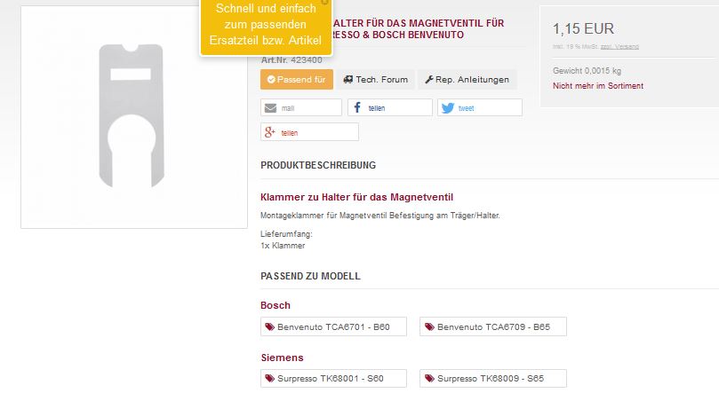

    • Noch ein Thema dazu: die Halteklammer ist beim Ausbau gebrochen. Offensichtlich ist diese nicht mehr lieferbar.
      Ist dazu eine Alternative oder ein Bastel-Workaround bekannt? Was könnte ich ggf. anstelle der Original-Klammer verwenden?
      Danke vorab.
