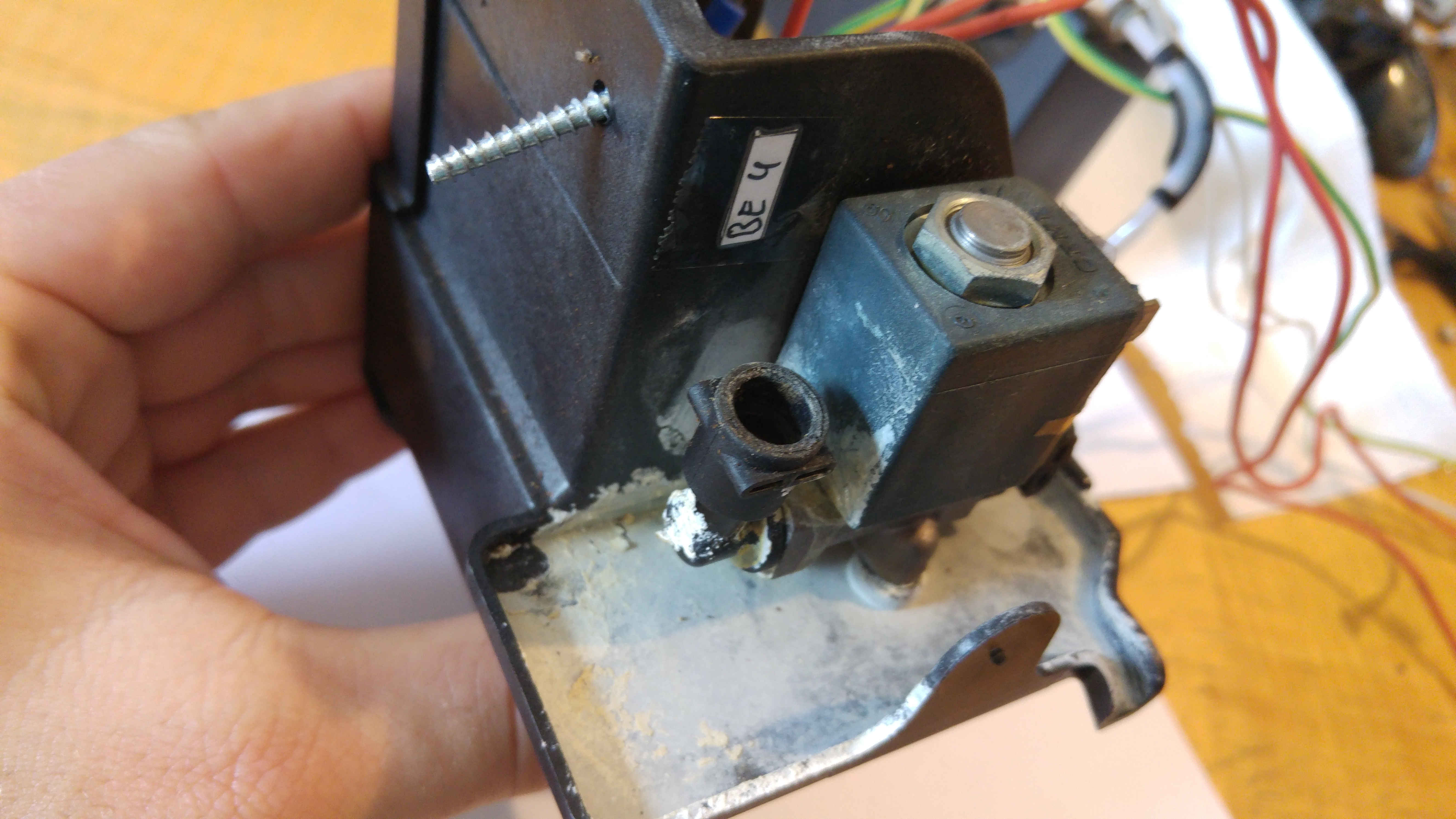

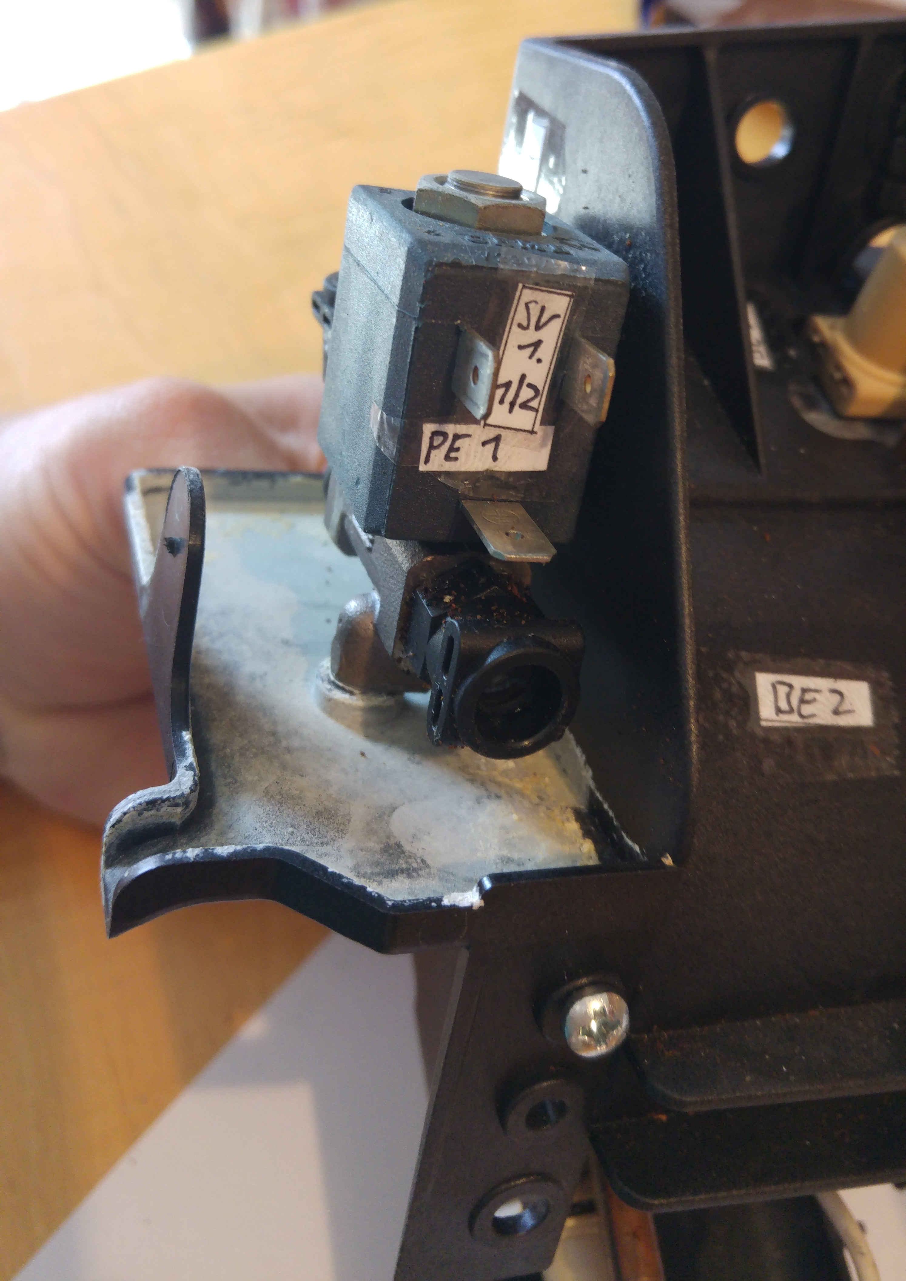

      * Das Ventil hinten rechts an der Maschiene leckt (neben dem hinteren Heizelement).

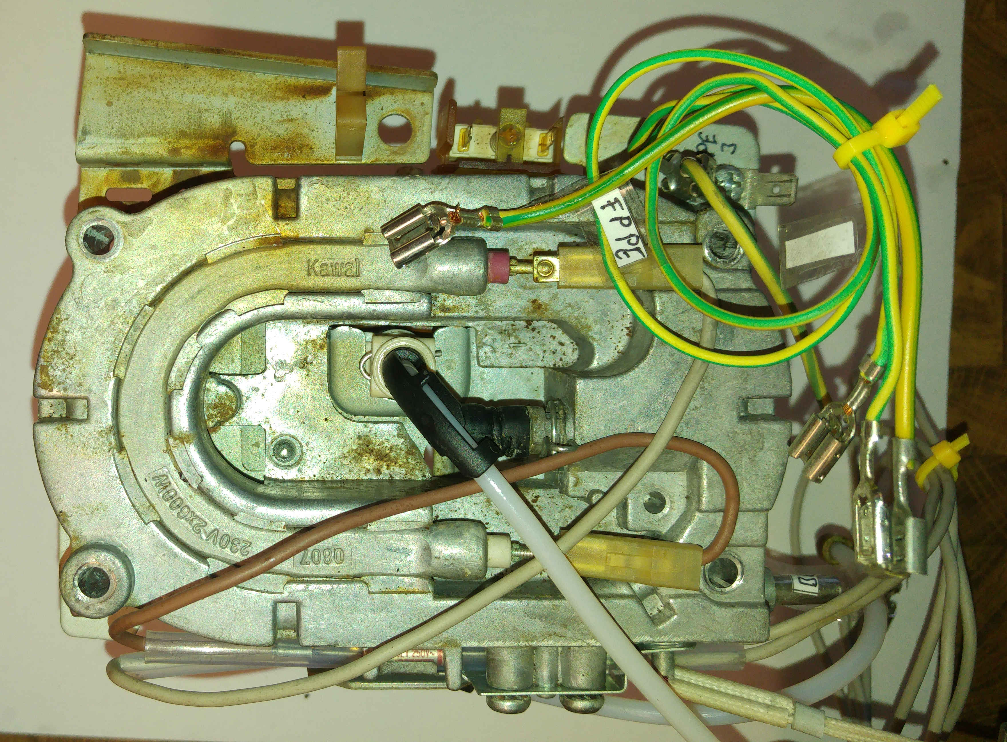

      * Auf dem vorderen Heizelement waren Dreck/Rostspuren, evtl ist da auch was undicht.

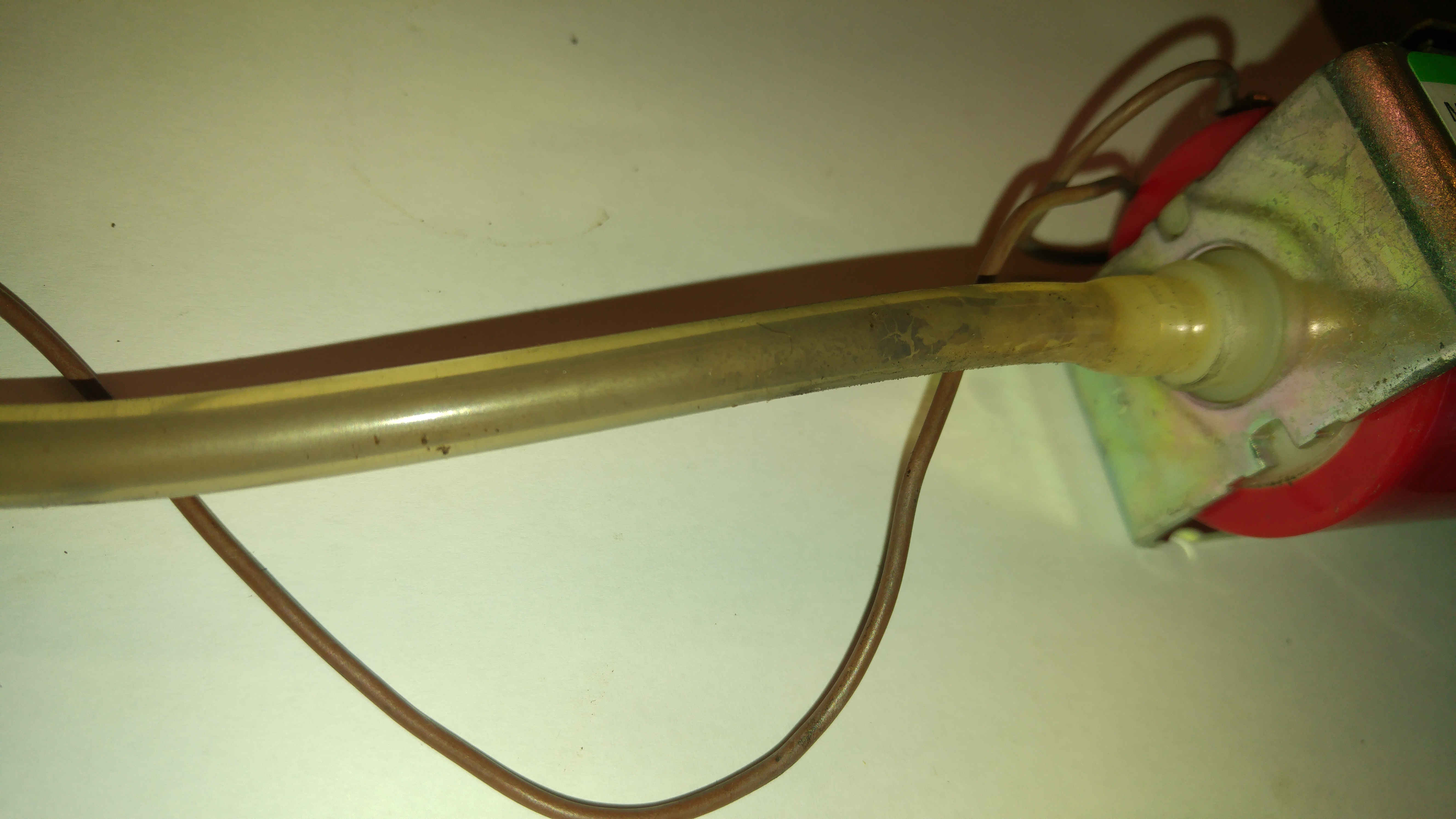

      * Der Restwasserablaufschlauch war poröse, evtl der Grund für den Rost auf dem Heizelement?

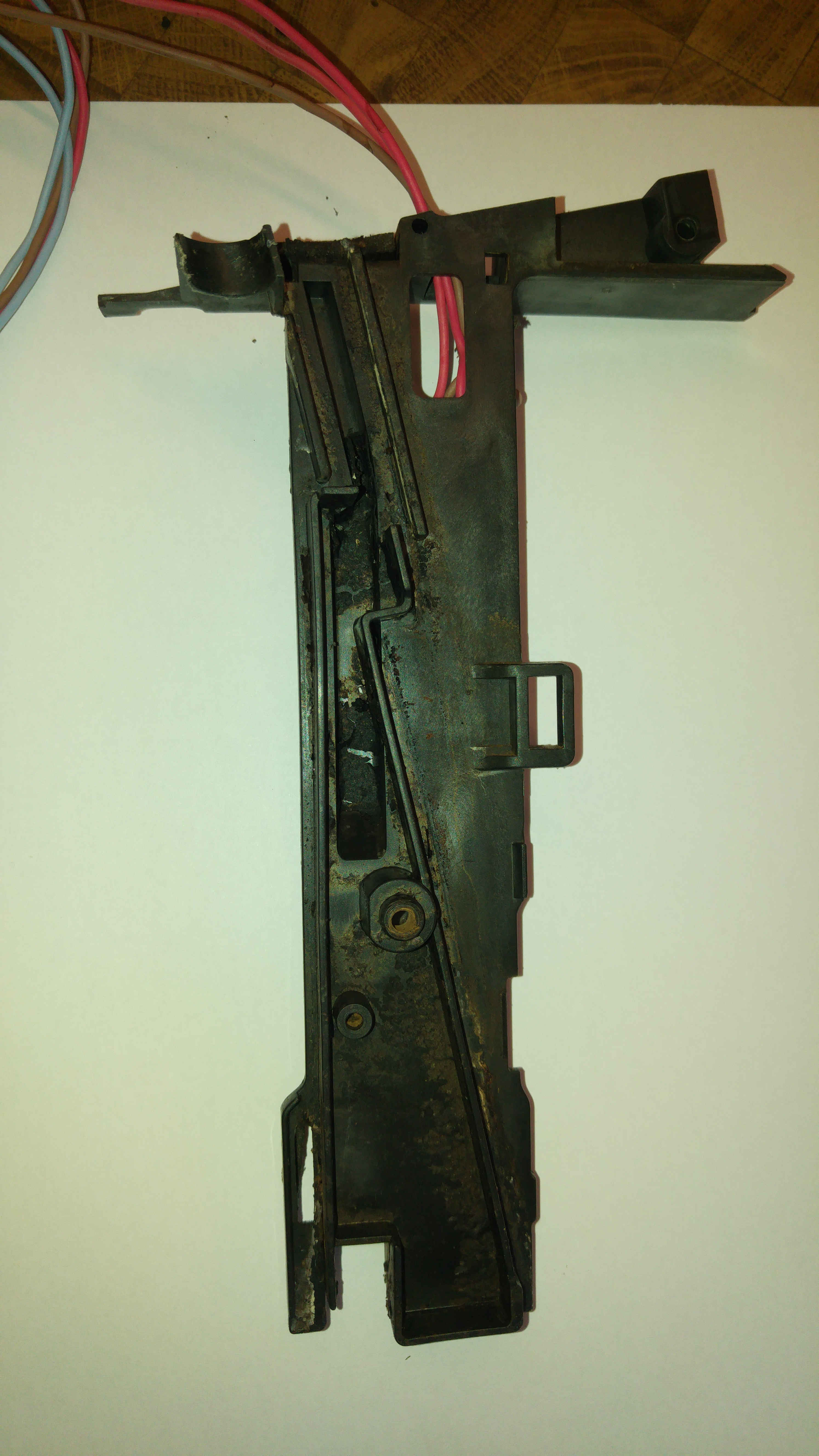

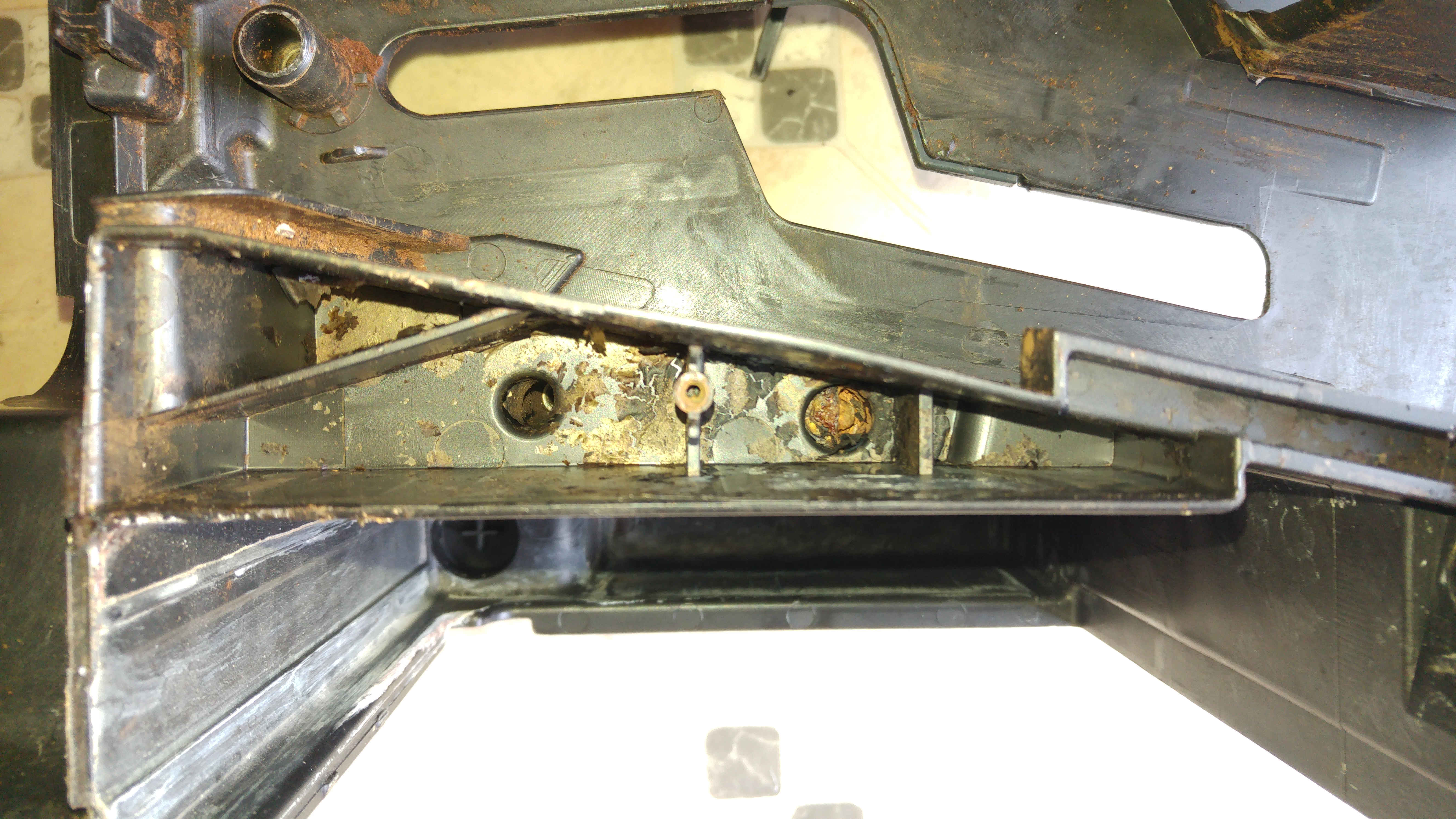

      * Im vorderen Teil der Maschiene war *enorm* viel Dreck. Zum Teil hat sich das bereits zu einer Art Kohle verwandelt. Ein schwarzer Schlauch führt vom Brühkopf zu der Kammer, dieser war auch sehr dreckig.

      Ich hatte vor mir das Reparaturset zu bestellen, entsprechende Teile neu Fetten, alle O-Ringe zu tauschen, den Wasserfilter, einige Schläuche und die Teile am hinteren Ventil auszutauschen die lecken. Welche Teile an dem Ventil muss ich austauschen, damit es wieder dicht wird? Bzw kann ich das mit Teilen von dem vorderen Ventil testen?
      Könnte nur ein O-Ring sein. Mach mal vorsichtshalber die Ventilspule runter, ob man dann darunter an dem senkrecht stehenden Zylinder einen Riss sieht.
      Würde ich jetzt eher als Dreck anhand des Bildes sehen. Aber ich würde den oberen Brühkolben revidieren, ist bestimmt kein Fehler.
      Was man sieht, sind innen unbedenkliche Wasserrückstände
      Normal, den sollte man hin und wieder mal mit saubermachen.

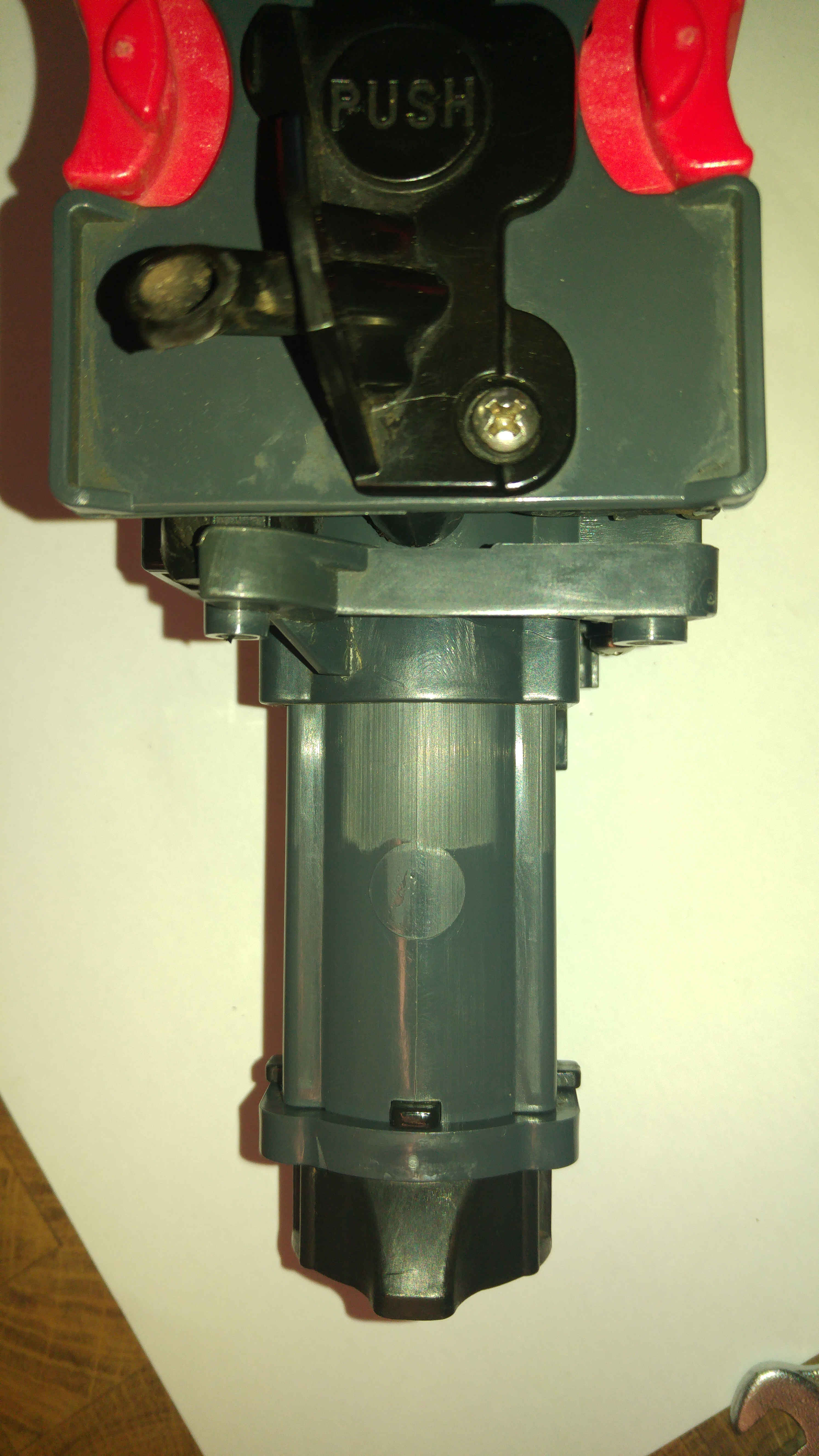

      Mach mal noch ein Bild vom Thermoblock (Bild 3) von der unteren Seite. War der Wasserseitig nur mit dem oben in der Mitte reingehenden Schlauch angeschlossen?
