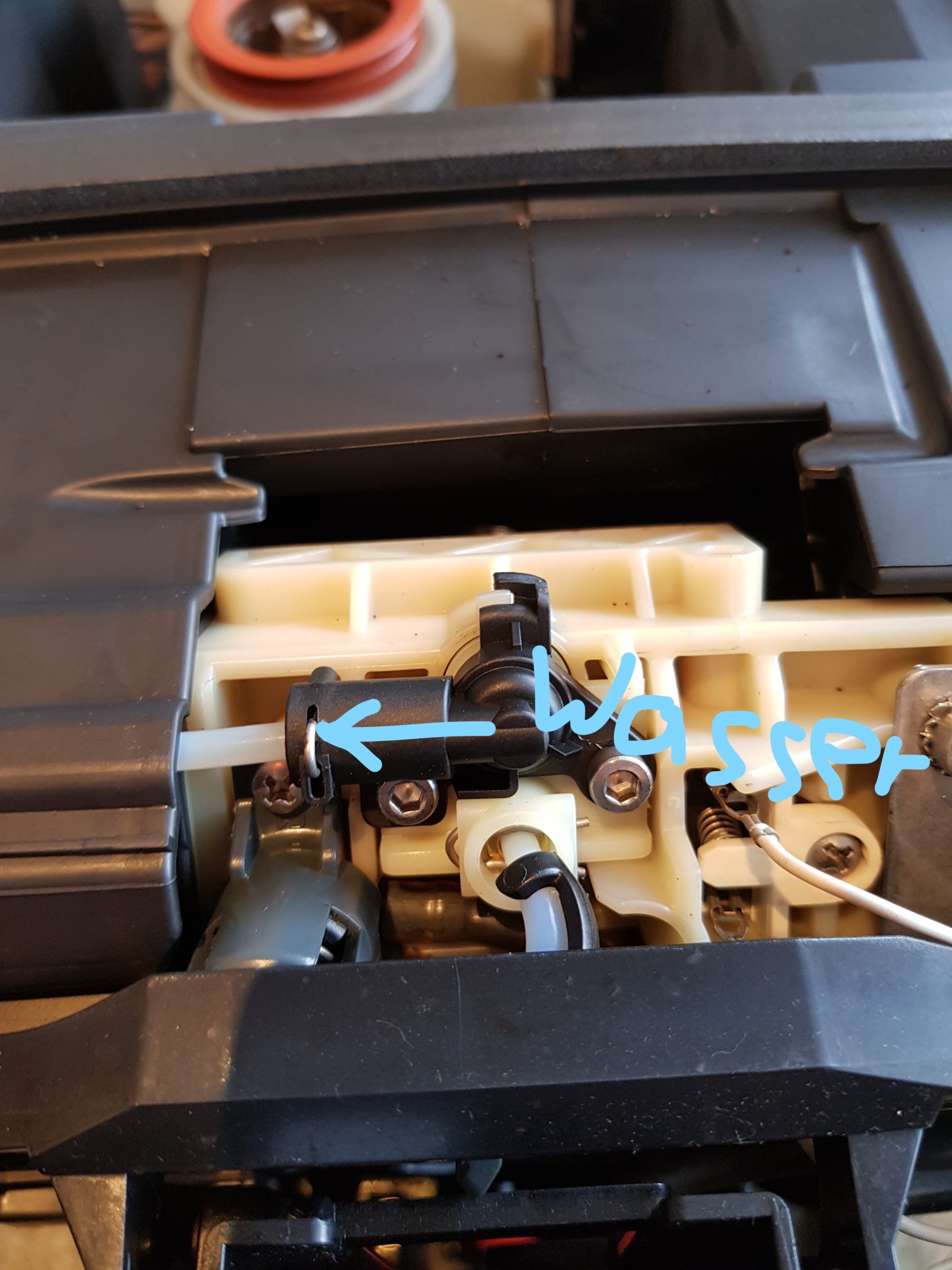

Guten morgen liebe Forum Mitglieder,
wie Ihr sehr bin Ich neu hier und weiß nicht genau ob mir das Reparatur Wartungsset XL hilft oder ob ich zusätzlich noch das Dampfventil erneuern muss...
Nun zum Problem:
1. Bei der Kaffee Zubereitung wird die Tasse nur halb gefüllt und der Rest landet in der Auffangschale.
2. Der Rückfluss zur Auffangschale erfolgt vom Brühkolben schwarzer Anschluss (Bild 1) zur Dampfdüse (Bild 2) auf den Bildern habe Ich den Weg des Wassers gekennzeichnet.
3. Wenn Ich den Milchschäumer anschalte und Dampf haben möchte kommt bevor das Wasser heiß ist auch Wasser auf diesem Weg in die Auffangschale (Kreis auf den Bildern).
4. Wenn das Wasser dann heiß ist und ich Dampf abnehme tropft es nur gering.
Also was meint Ihr?
Lieben Gruß
Ganno
